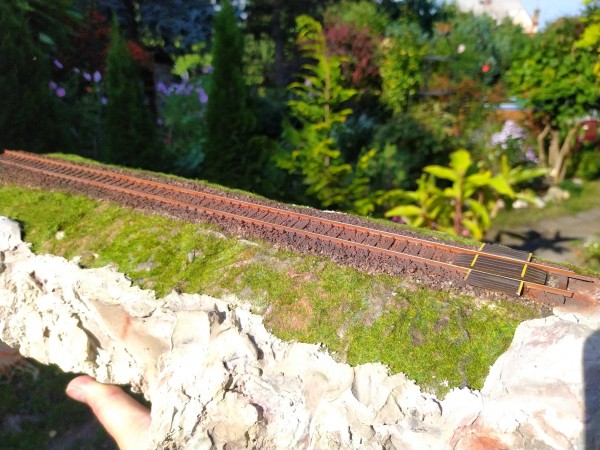

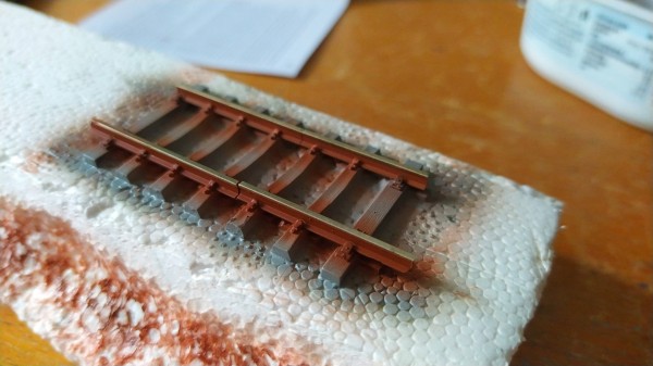

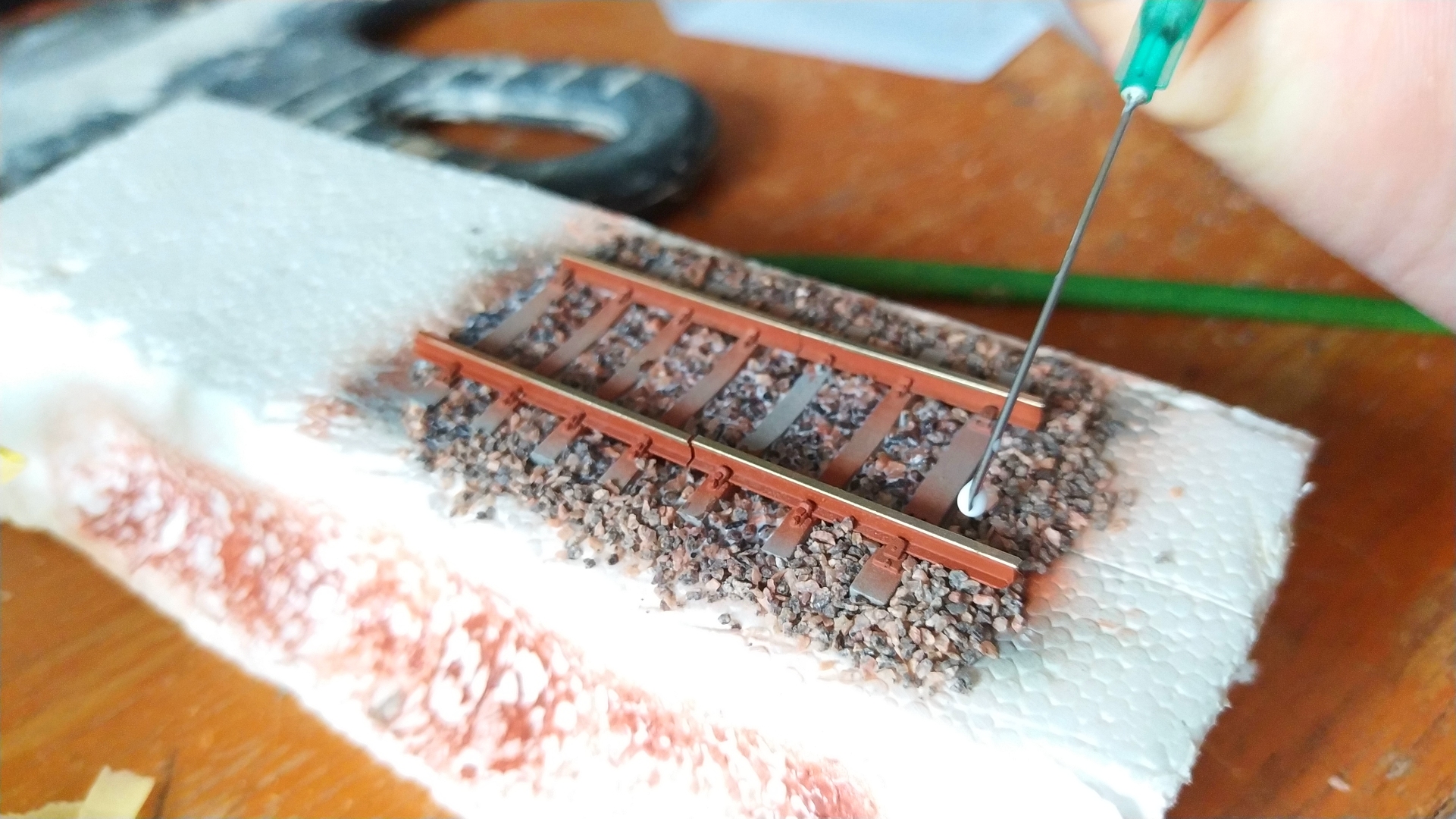

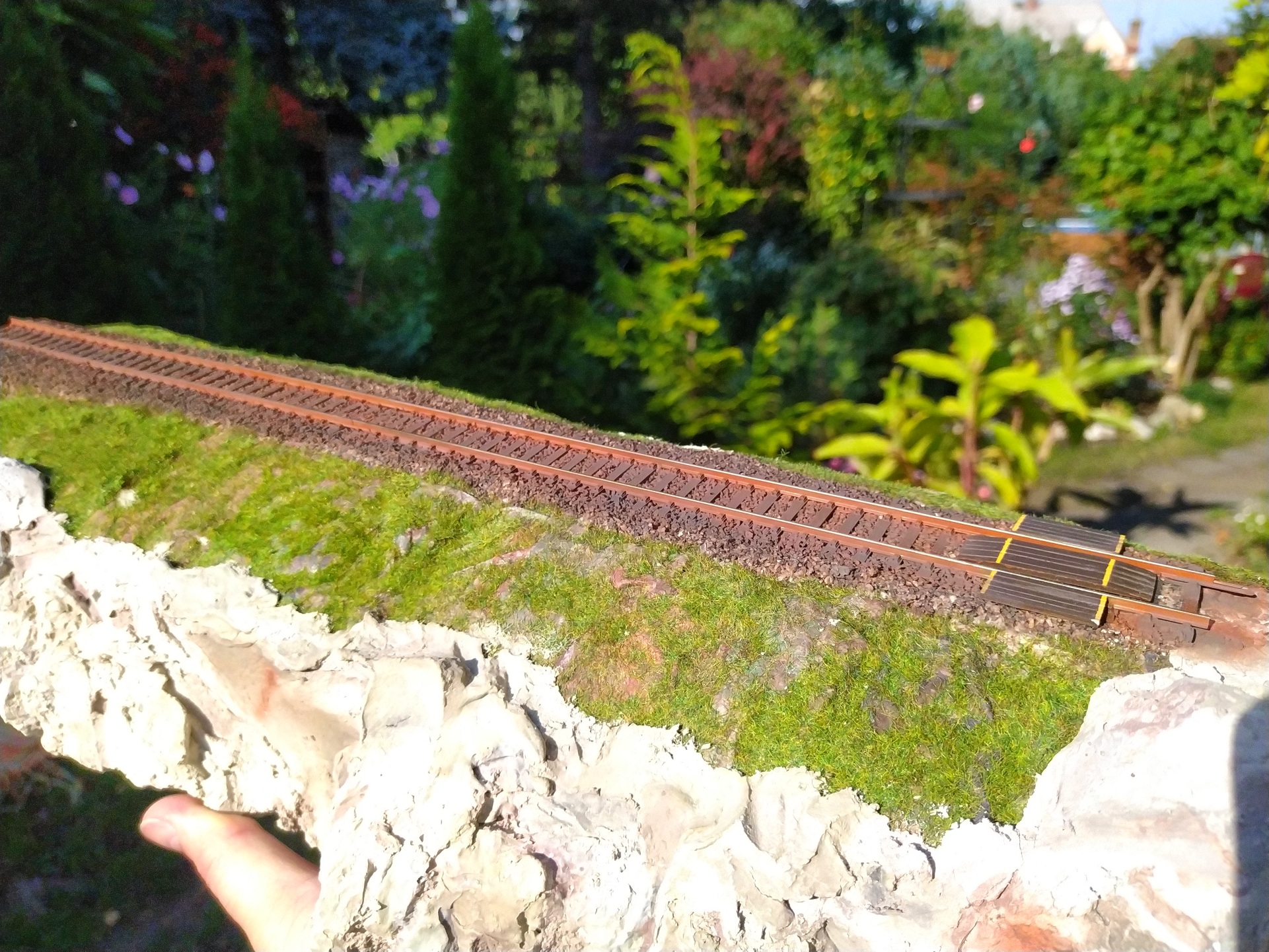

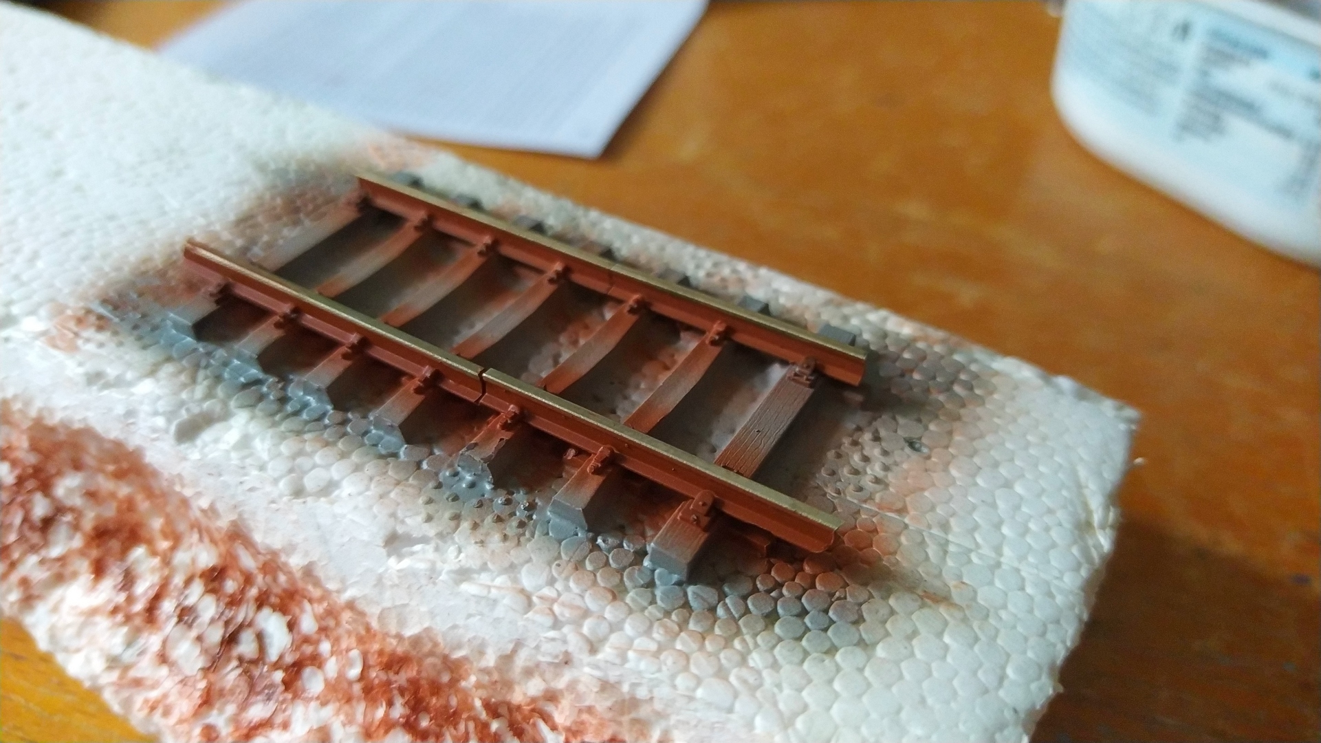

zkouším taky metody. Nejrychlejší je pistole a něco na zakrytí. A ředidlo a hadr.
barvy Agama beton, asfalt a na kolej rez od Lifecolor odostín č.2, u Mnitky koupeno.
Akorát že na obrázku betonových pražců je barva šedá světlá agama, beton jsem zamixoval s černou pro ztmavení na pluhy brejlovce takže odstín beton momentálně nemám.
A další barvy mám objednané u M.Vasilovčíka.
Jo a ten kus polysťáku s dřevěnými pražci je stříkanej až na konec, čili po zaštěrkování. Betonové pražce, ještě přejedu odstínem asfalt od agamy.
Ps.: dneska jsem koukal na video od Poire - vlaky Bezpráví 2000 a tam je krásně vidět barvy na všem :wink: :!:
