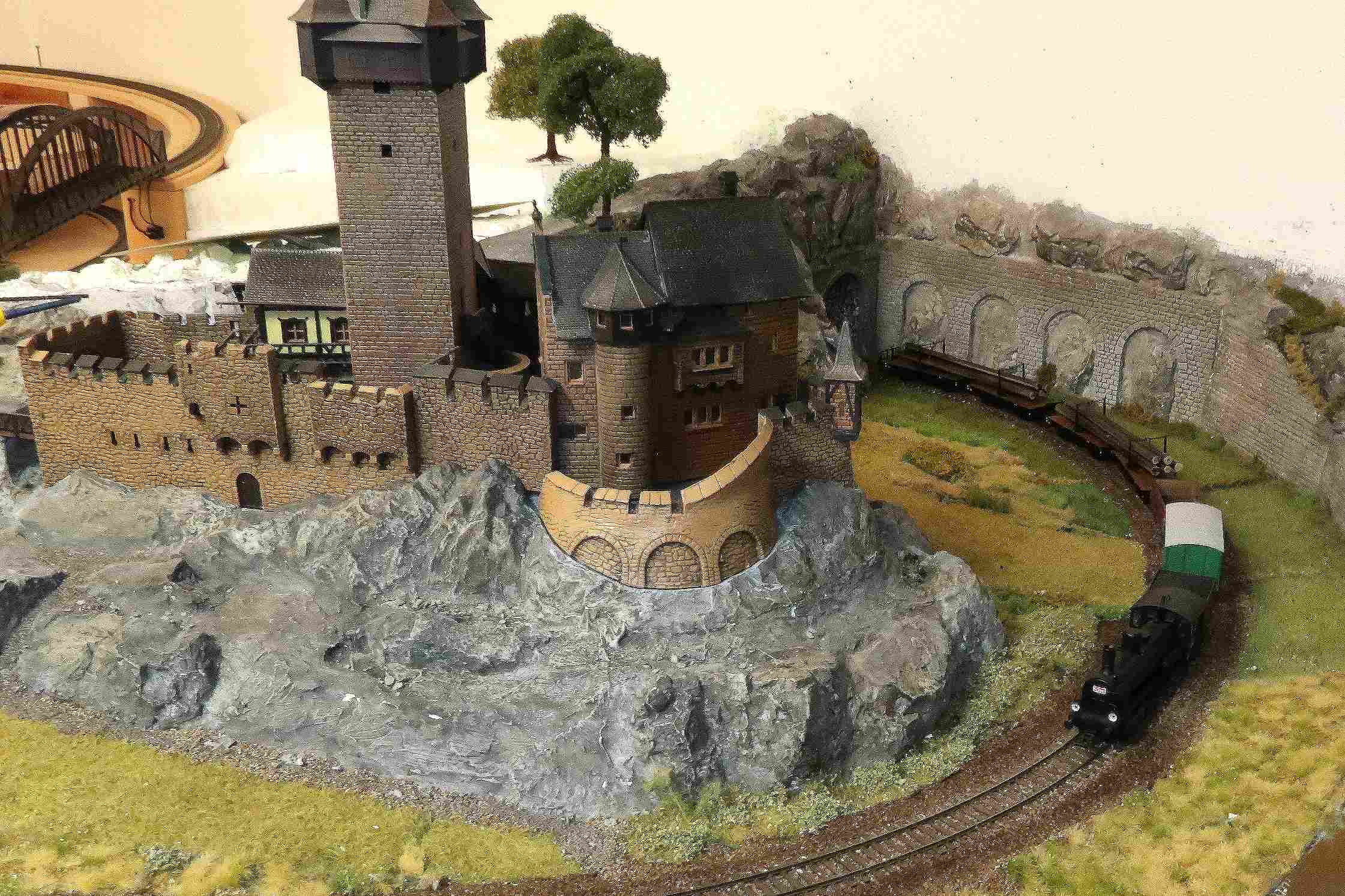

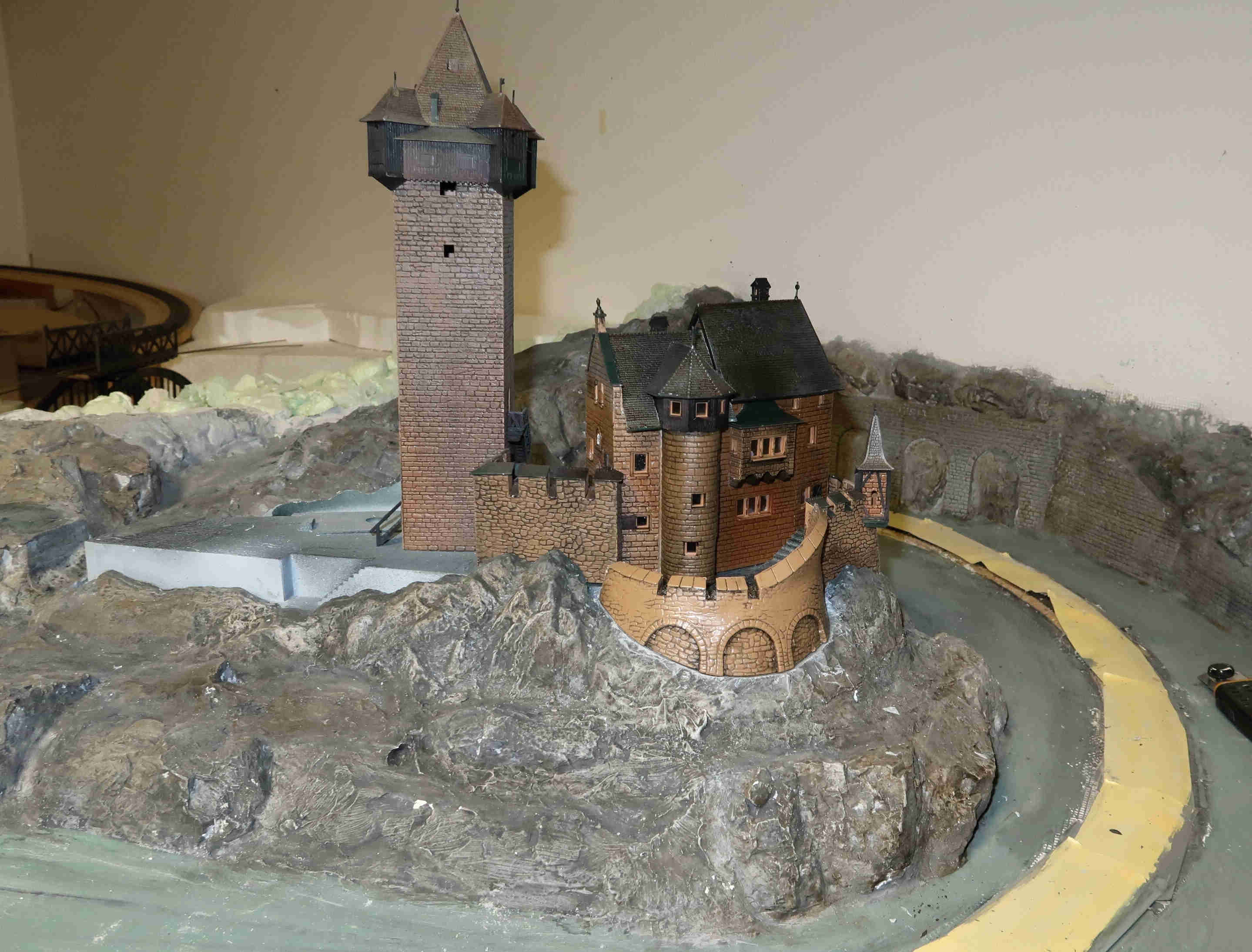

Pokračuji v barveni ala Mnitka.
No a hrad mam připraveny na ozeleněni a zalesněni.

co to je za hrad?

Ano Je to stavebnice od Fy.Kibri.

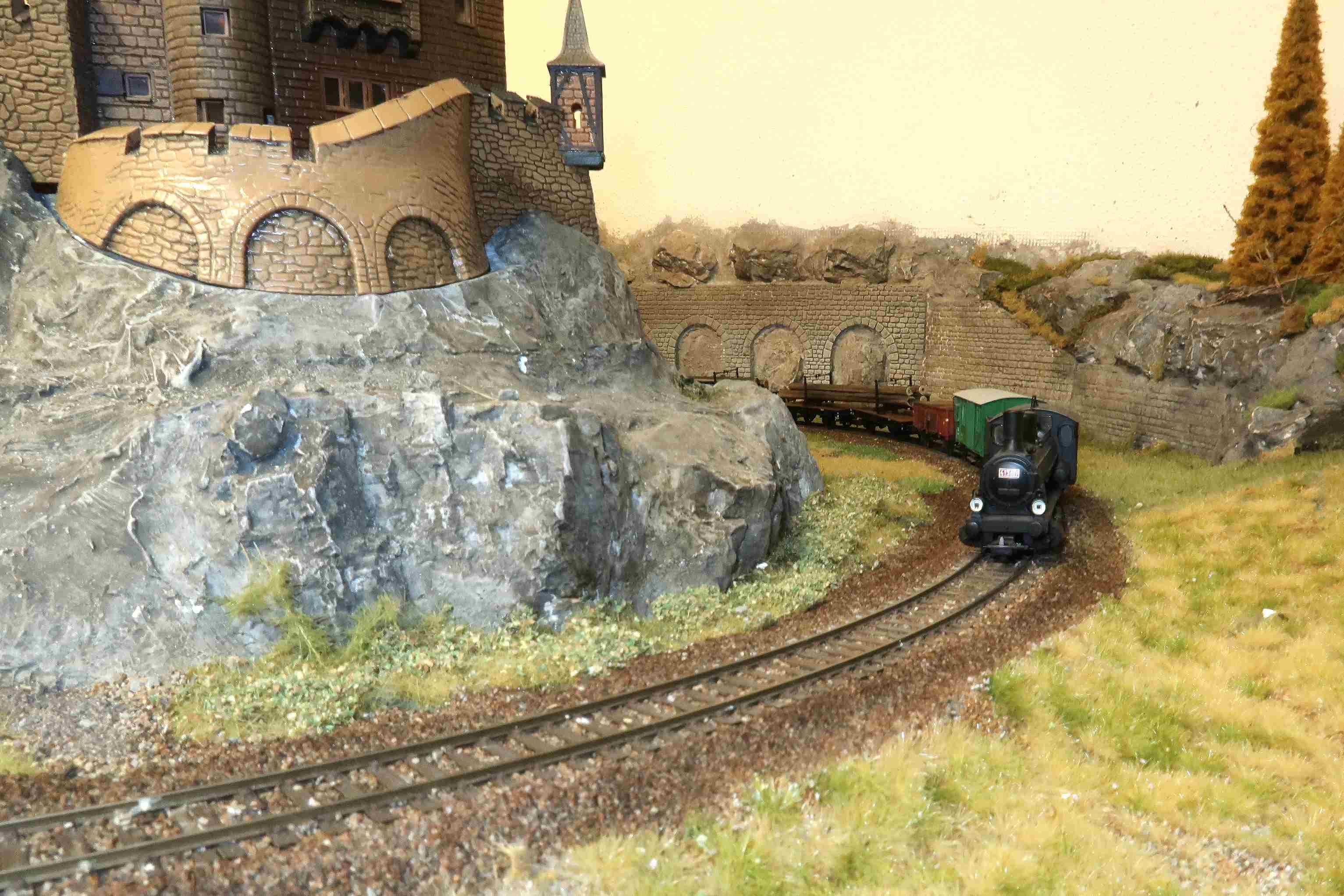

Koleje jsou doštěrkované, skály zhruba zasypané břidlicí. Blíží se vlepení bloků skal do korpusu modulu, začištění, dobarvování a zelenění.

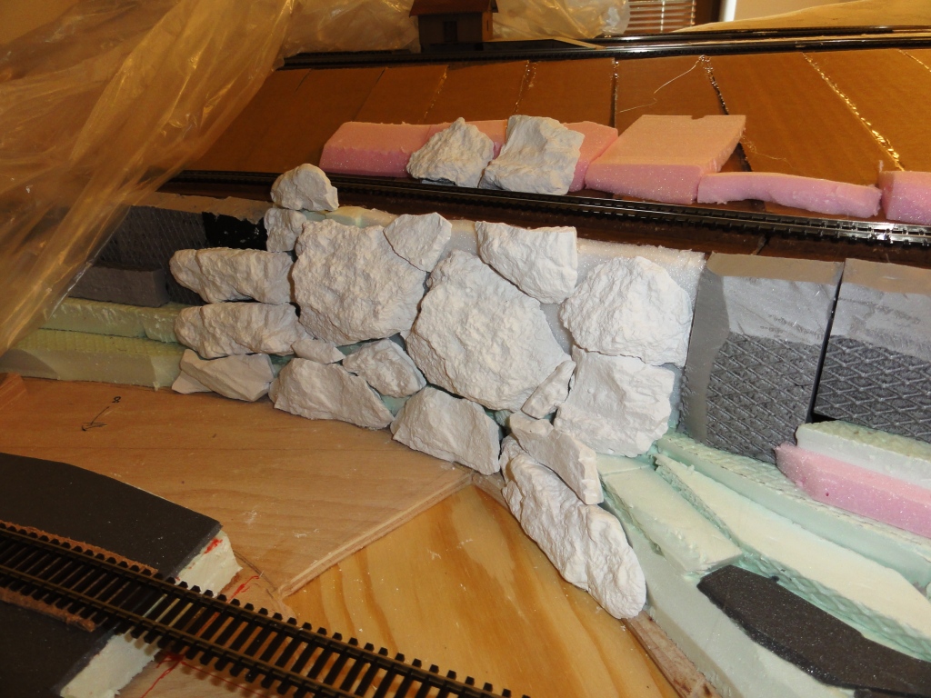

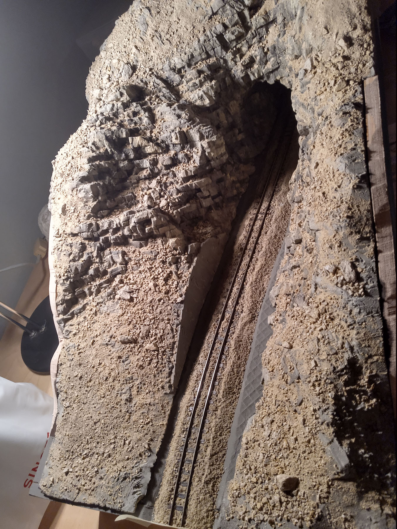

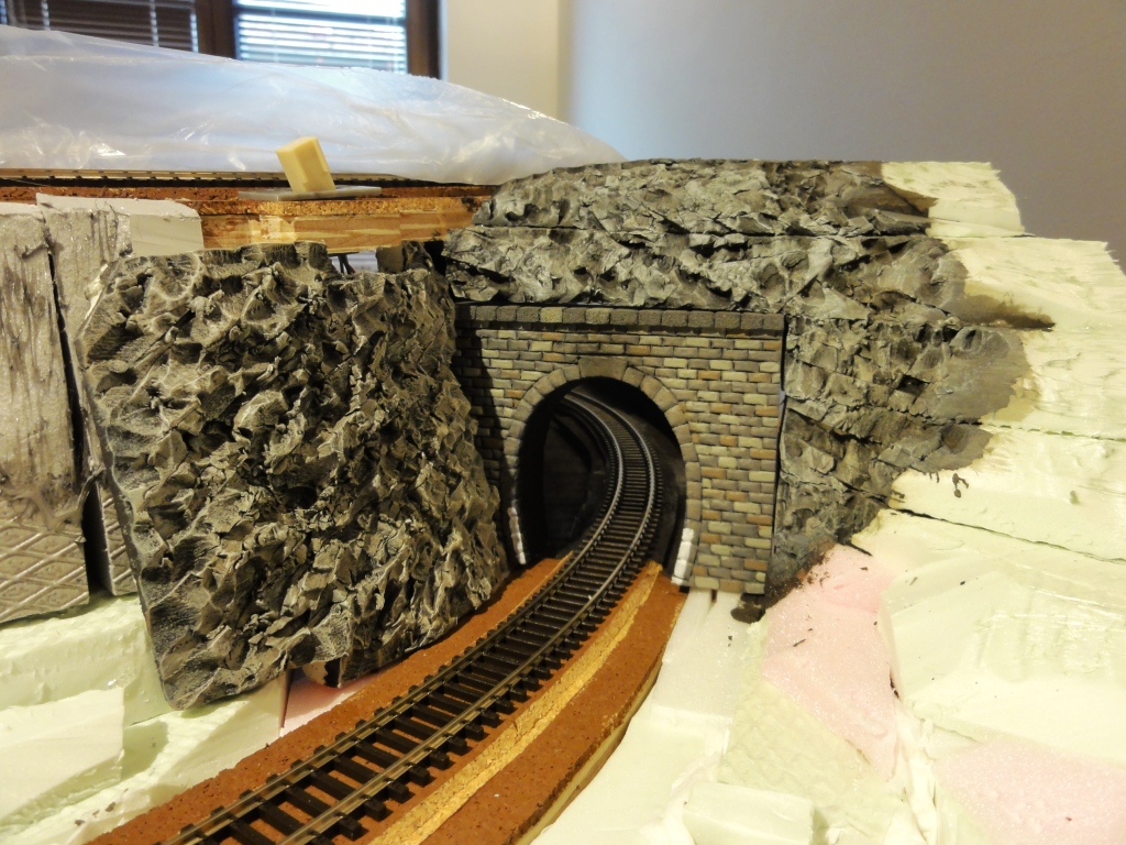

Tak trochu k tématu... Prakticky celý víkend (mimo sledování Velké pardubické) jsem strávil nad problémem "sklály". Nakonec jsem u tunelů, případně tam, kde se jedná o upravený terén jako je ten zárub u portálu, zvolil styrodurovou metodu. Ale u přírodních útvarů se mi nejvíce osvědčila sádra, resp. kombinace odlitků se sádrovou výplní. Odlitky jsem si v létě připravil z nalezených šutrů. Odléval jsem do této hmoty: http://www.levnesilikony.cz/index.php?s ... erial=chk1). (Použita tvrdost 25). Koho zajímá konkrétní postup, rád dám stručný popis. K té sádře je spousta videí, já mohu doporučit moje oblíbené zde: https://www.youtube.com/watch?time_cont ... ug-ffEhqZU. Oba moje rozpracované pokusy viz foto (ten styrodur je tam zatím jen položený). Na sádře budu samozřejmě ještě pokračovat, je to nedokončené.
