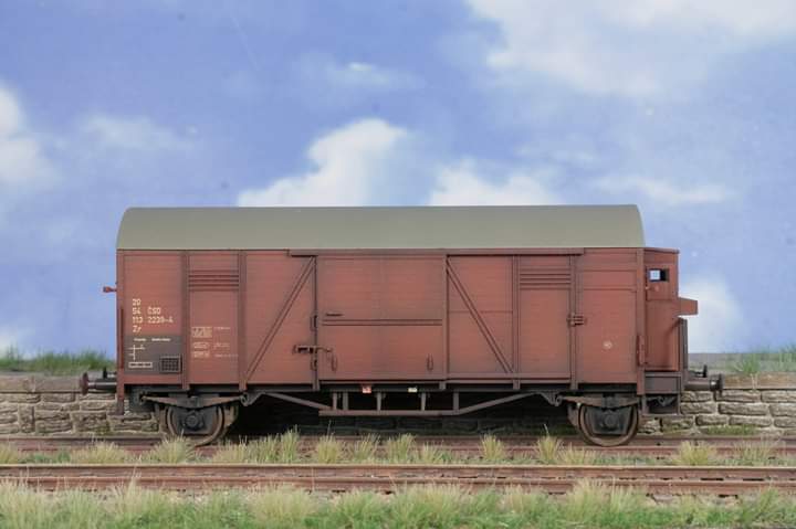

Příspěvekod mnitka » ned 21 črc, 2019 10:11 am
Dovolím si pochlubit se svojí prací
mnitka
Příspěvky: 1225

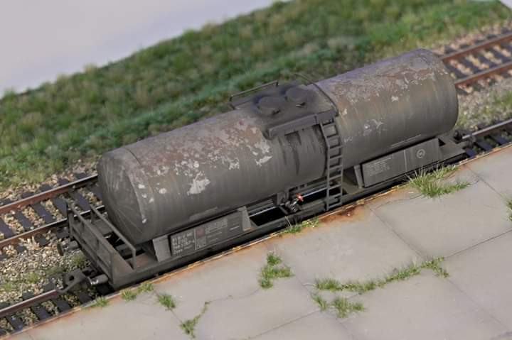

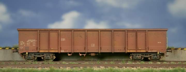

Re: zase patina
Příspěvekod mnitka » ned 21 črc, 2019 10:13 am
A dále...
