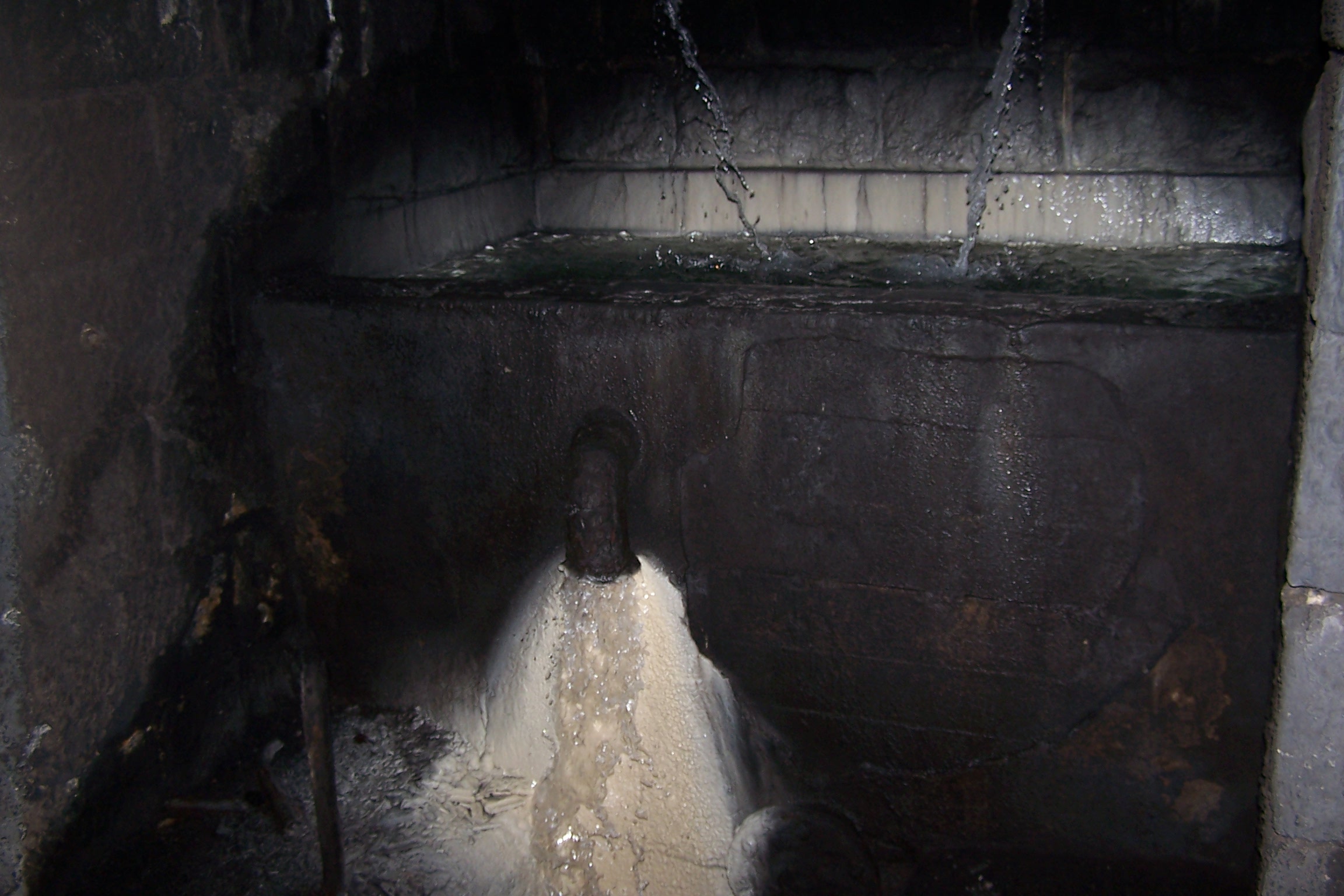

Ještě k Sychrovskému tunelu . Nevím proč , ale razil se z obou stran a ještě navíc šachtou ( na rozhraní obcí Radimovice a Kamení ) z prostředka . Po dokončení tunelu byla šachta zasypaná . Nicméně se do zásypu stahovala spodní voda a tak byl vybetonovaný odvodňovací žlab na sychrovskou stranu a voda byla svedena do Mohelky . Za těch více než 130 let pokryly usazeniny jímku alabastrově bílým potahem . A pro nás byla zkouška odvahy dojít do jímky pro vodu . Vlak od Liberce nepředstavoval nebezpečí , osobák od Turnova také ne , ale náklad od Turnova a navíc s postrkem končil jednou hnědými trenýrkami . :lol: To se psal rok 1967 .

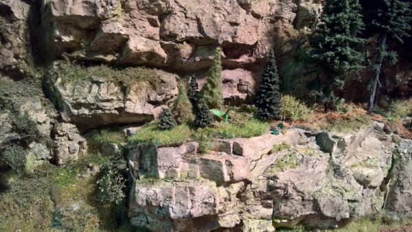

Příspěvekod milostt » stř 14 čer, 2017 11:30 am

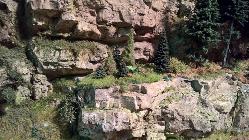

I já jsem se po čase dostal k pokračování tvorbě skal, zde nová část. Odlitky s formy, použité barvy Valejo, a vegetace v 90% Model Scene

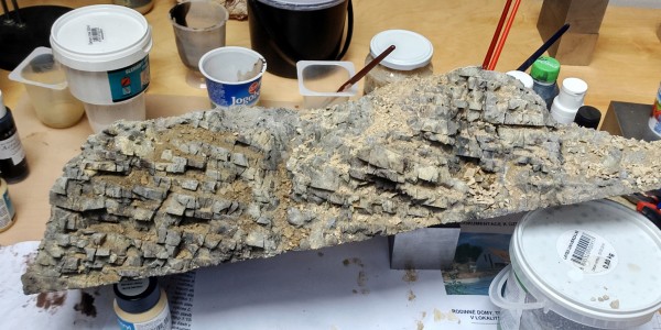

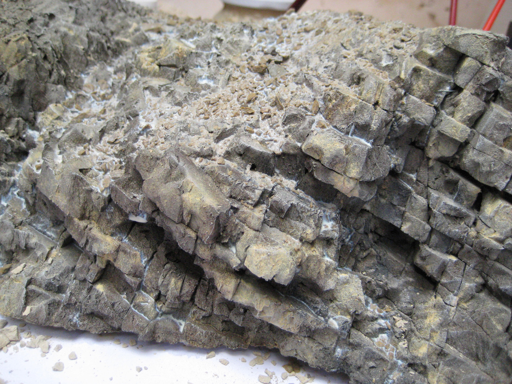

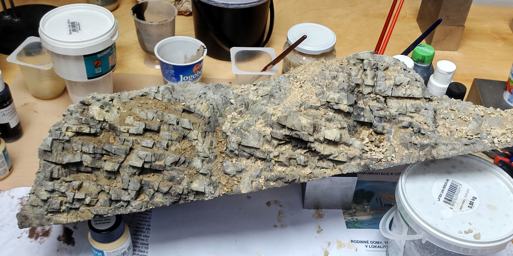

Příspěvekod greenery » pon 25 zář, 2017 2:27 pm
milostt:
máš ty skály pěkné......

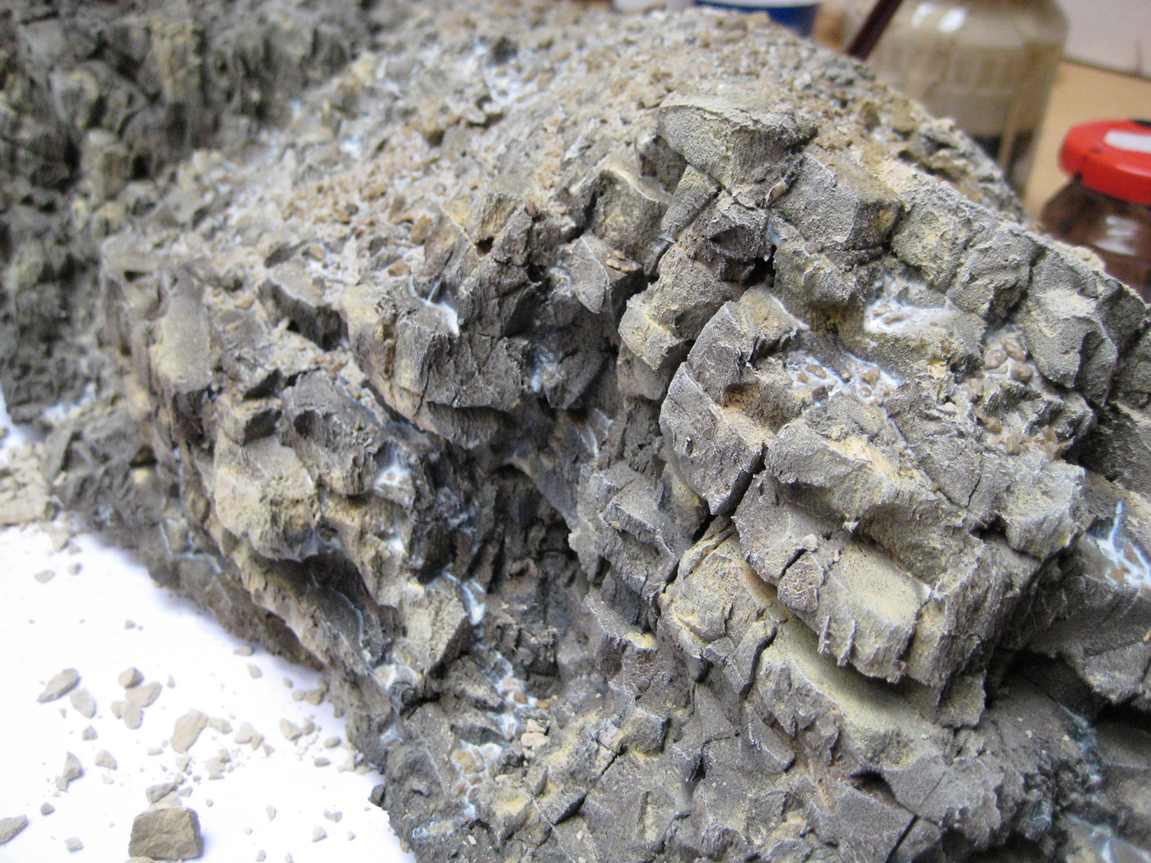

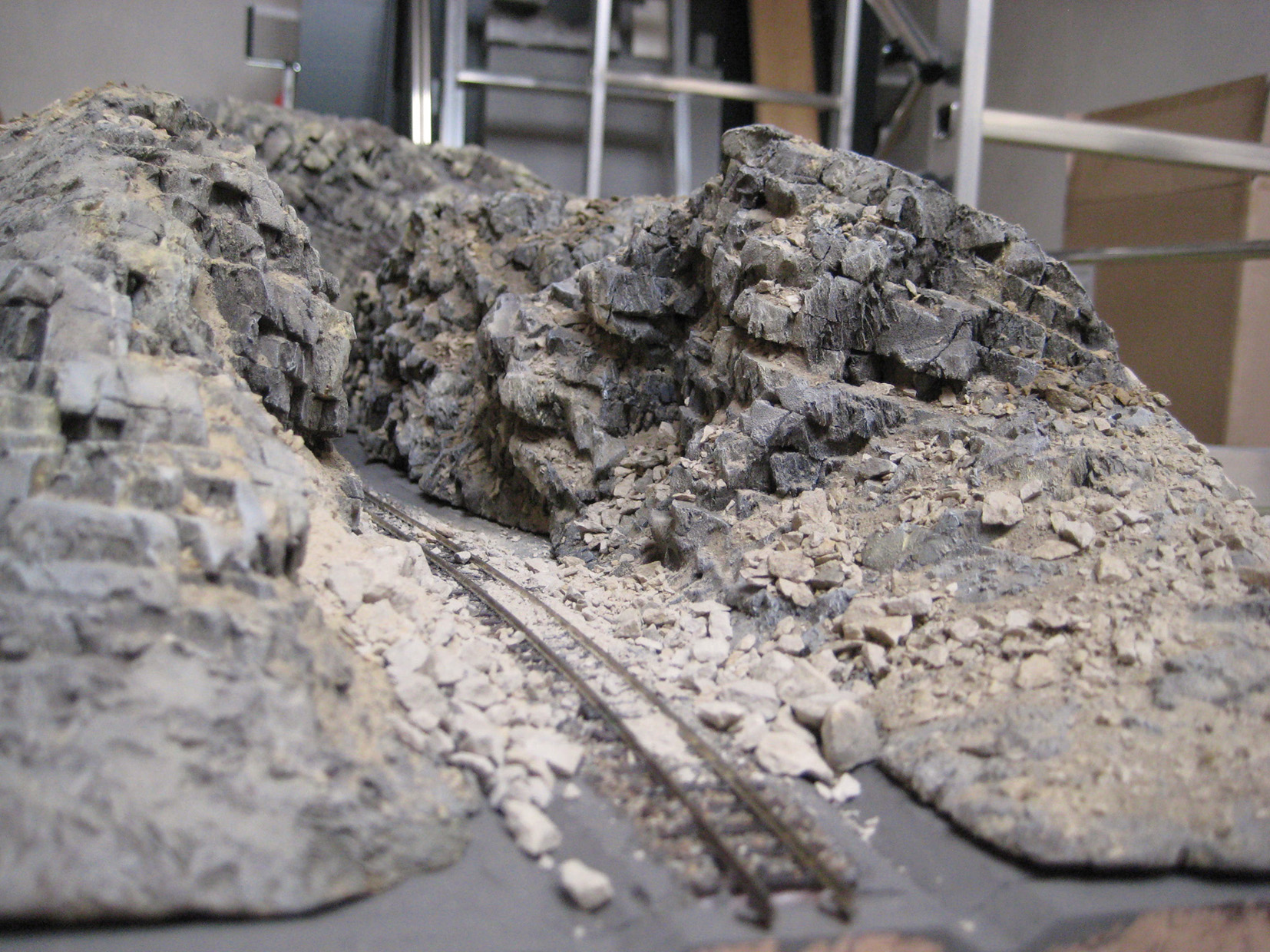

Já se konečně dokopal a zkouším skály ze styroduru podle Martina Krejčího. Jsem z toho docela nadšený, je to lehké, v případě chyby opravitelné a v případě nasr....snadno zahoditelné :-). Na rozdíl od sádry.
Dobře se touto metodou modelují vrstevnaté horniny.

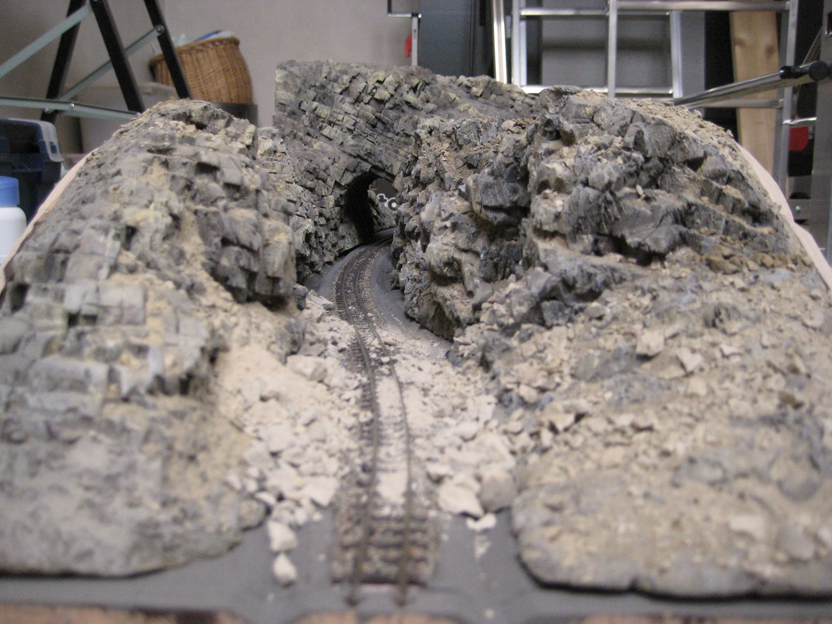

Po pár pokusech nastalo praktické použití na podchozím modulu úzkokolejky - modul má bočnice nahoru, motivem je tedy skalnatý zářez a když už to "nešlo" prokutat, udělal se krátký tunel. Jen vydlabaný v hornině, něco jako na bývalé lesní dráze Kalkalpen. Nejsem si sice jistý, jestli u tohoto "druhu" horniny by se to bez obezdívky nesesypalo, ale o to teď nejde.
Momentálně hledám míru prosypání sypkou "horninou", aby to vypadalo pokud možno přirozeně. Zářez je pracovně polozasypaný právě důsledkem pokusů... :-) . Měly by tam být ještě odvodňovací rýhy a nějaké opěry, bloky skal zatím nejsou vlepené. Na prosypání se mi nejlíp osvědčila kladivem roztlučená světlá polabská břidlice. Po prolití lepidlem sice ztmavne, po vyschnutí má skoro původní světlou šedohnědou barvu. Dá se prosypávat a prolévat i v docela silných vrstvách, takže dobře vyplní a dotvaruje co je potřeba. Takže potřeba tmelů nebo sádry se dá dost eliminovat. Nevím, jestli to místy není prosypané příliš........... uvidím.
Našel jsem vhodný tovární odstín matných akrylových barev, které se k té břidlici hodí - aby skály měly alespoň jakous takous barevnou jednotu - Nerchau odstín bambus yellow ,odstín břidlice, a odstín tmavá hnědá. Nejhorší je, když si člověk po čase nemůže vzpomenout, jak ten odstín vlastně namíchal. Šedé tóny jsou z tónovaného latexu - tady je naopak variabilita vítaná. Barvy jsou do sebe vpíjené. Vodou ve spreji blok po vyschnutí předchozí vrstvy nastříkám a hodně zředěné barvy do toho pak zapouštím.
Zatím to vypadá jak ve skalistých horách, ale po kompletaci, dobarvení a ozelenění se míra "zaskalnění" utlumí. Alespoň doufám.
greenery
Příspěvky: 1068
Re: skály a kopce
Příspěvekod greenery » pon 25 zář, 2017 2:30 pm
... .... no je to takové dramatické... bude to potřeba zklidnit, určitě omezit ty velké kusy drtě, ......no uvidím, co s tím dál.

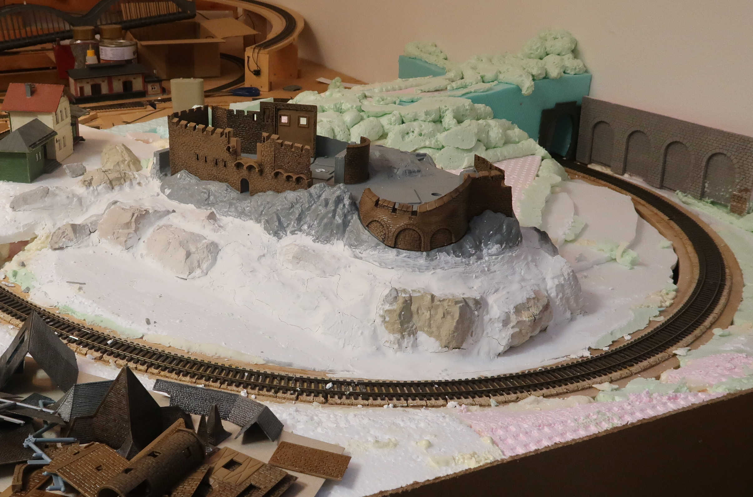

Příspěvekod veteran » stř 04 říj, 2017 10:29 am
Ahoj
Kluci mate to hezke.
Ja jsem si koupil na přani vnuka,stavebnici hradu Falkenstein.Vnuk ma momentalně rytiřske a ,,mečovaci,,obdobi.Proto na kolejišti musime mit hrad.

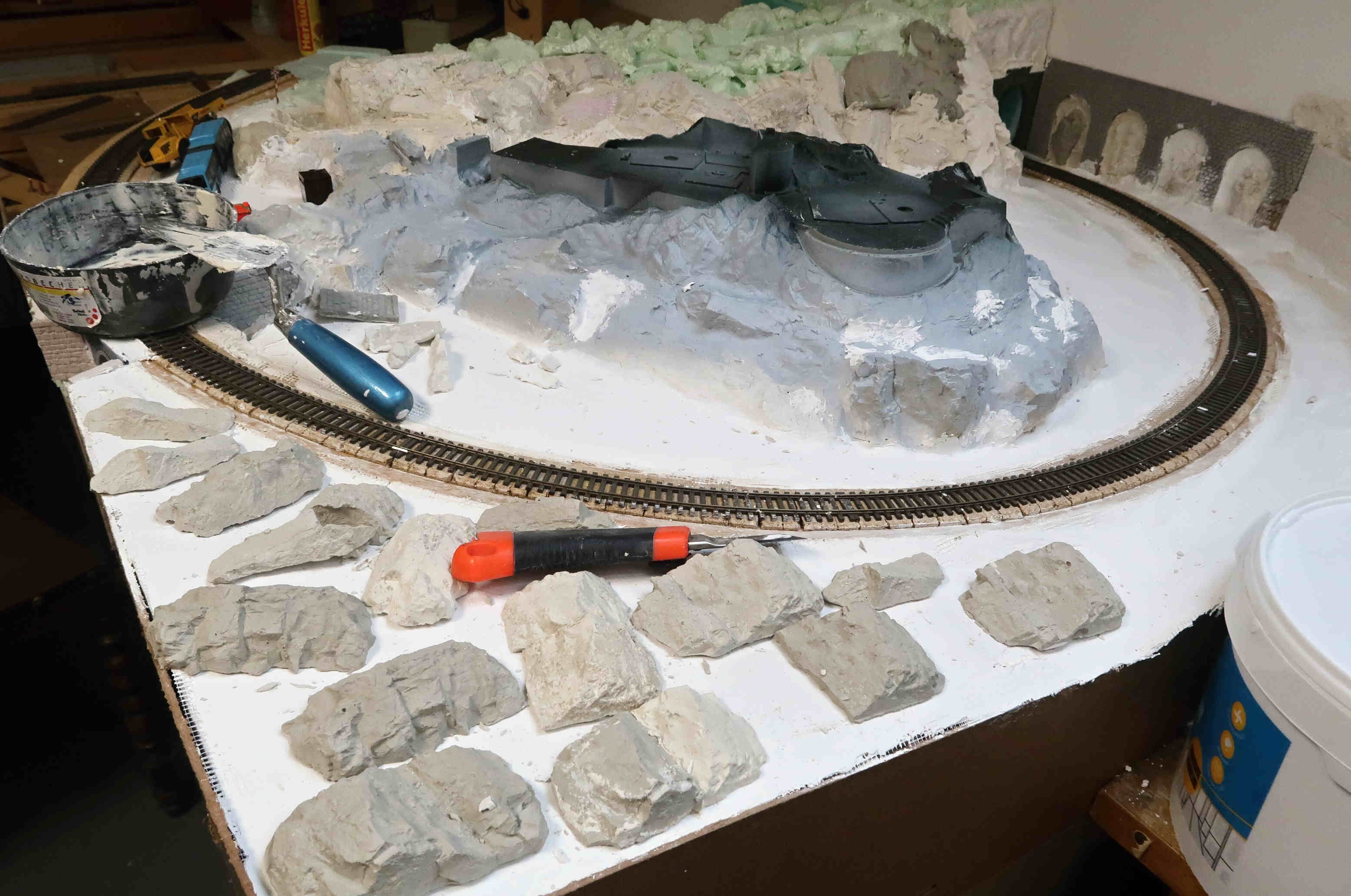

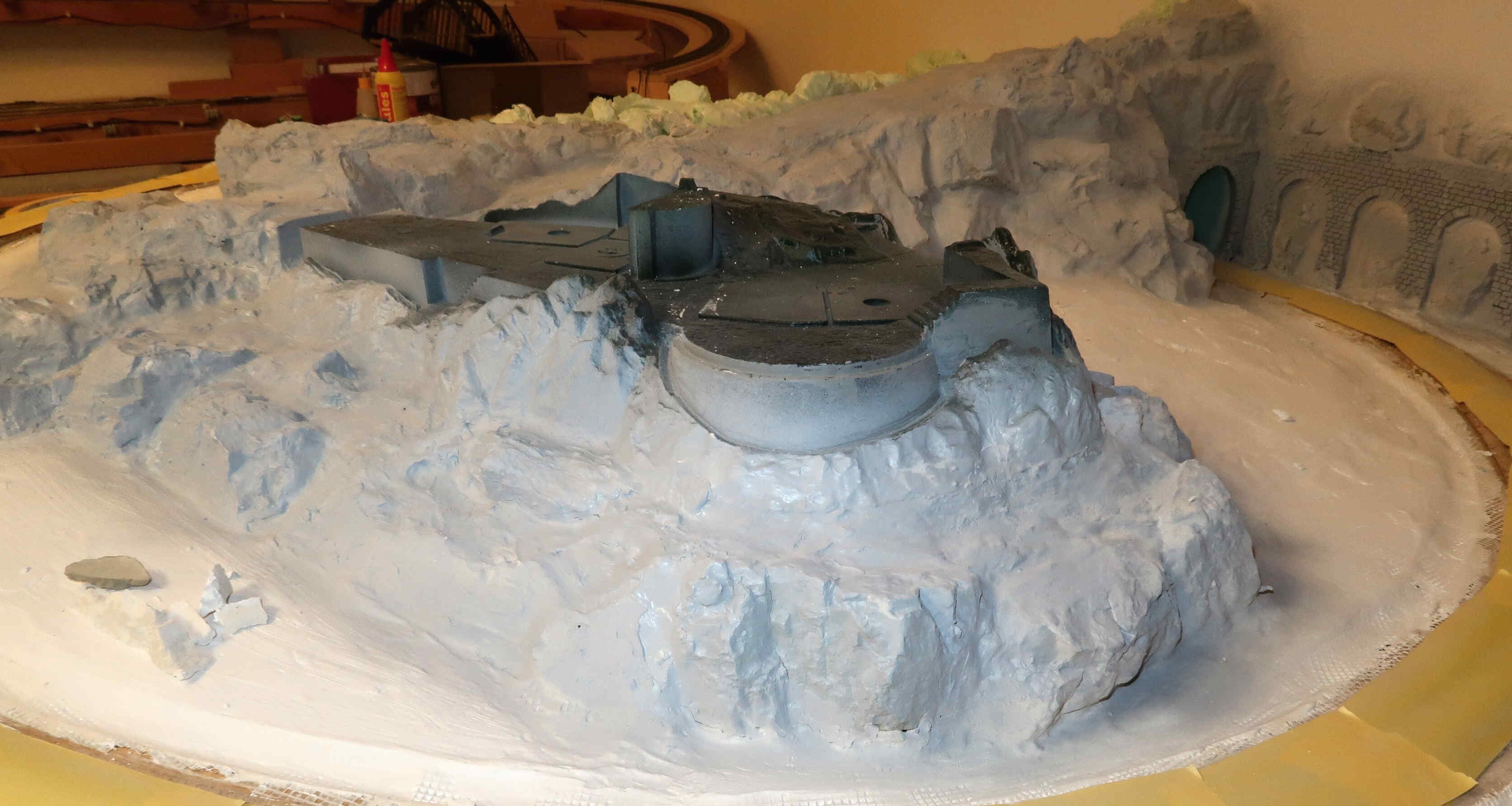

No a hrad musi byt na skale.Vyhrabal jsem starou odlevaci formu asi od Nocha už nevim,koupil jsem klasickou štukaterskou sadru a začal jsem odlivat skaly.Po ruznu do formy do alobalu a taky patlat na podklad z polystyrenu a monažní pěny.
Hrad ma podklad z plastu.K vuli sjednoceni , plast - sadra ,jsem poklad nastřikal plničem.
Plničem jsem nastřikal i sadru z kterou jsem udělal i ostatni skaly.Duvod ,jako stavař mam přistup kruznym sadram.Takže jsem odlitky lepil na sadru šlehanou sadrokartonařskou,mezery mezi odlitky jsem zamazal sadrou Knauf-Uniflot.Perfekně se s těma sadrama pracuje.Ale!Zjisil jsem že na tyto sadry špatně se aplikujou barvy.Samozřejmě jako modelař napřed pracuji a pak hledam informace.To znamena co jsem ušetřil na sadrach,to jsem utratil na plniči.
No a nastal den ,,D,,barveni .Na jinem kuse kolejiště jsem vyskoušel barveni ala Mnitka.Pomoci těch spreju je to rychla prace.
