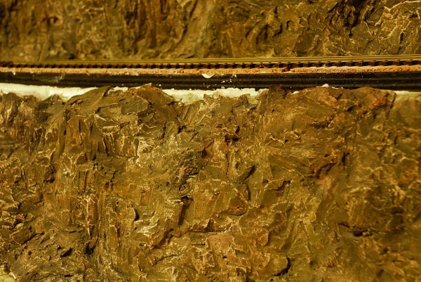

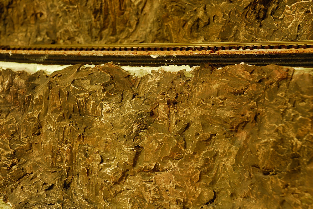

sochání do sádry a barveno vodovkama a akvarelovými barvami.
Zatím jen sádra. není ještě hlína a porost.
Barva trochu klame, není to tak do žluta.

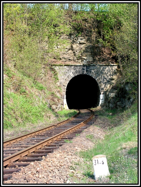

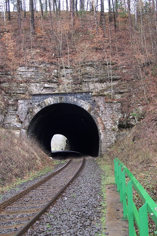

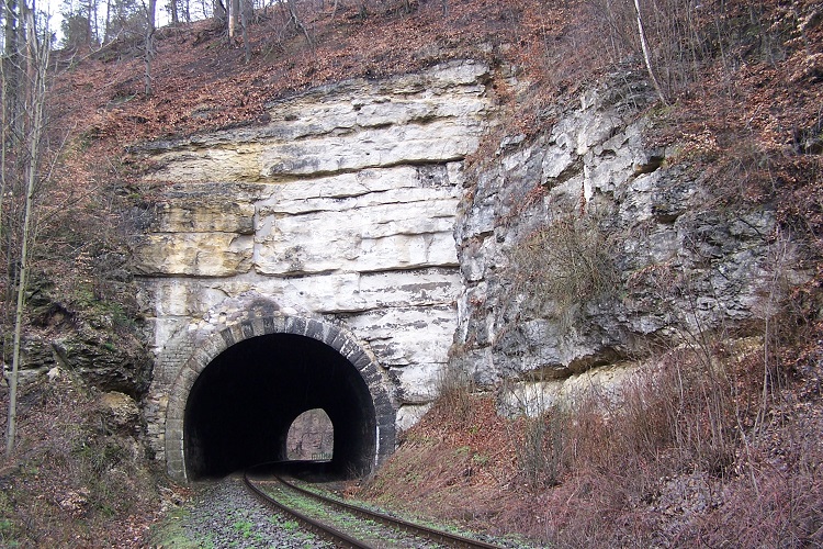

Ještě pár slov a dvě fotky k portálu ve skále .
Mezi Sychrovem a Hodkovicemi n. Mohelkou , poblíž zast. Sedlejovice je krátký tunel ražený v pískovci . Klenba není v celé délce tunelu a místy je vyzděna na tvrdo pálenými cihlami . Portál od Sychrova je obezděný kvádry pískovce získaného při lámání předchozího zářezu , jen místy je nějaká rula . Portál od Hodkovic ( Sedlejovic) má přiznanou jen klenbu ze stejného materiálu . Pískovcová stěna není nijak zpevněná a na jaře je znatelná linie odroleného ( odmrzlého ) pískovce před portálem .
Fotky z 15. dubna 2005
Zdarec , Petr S.
