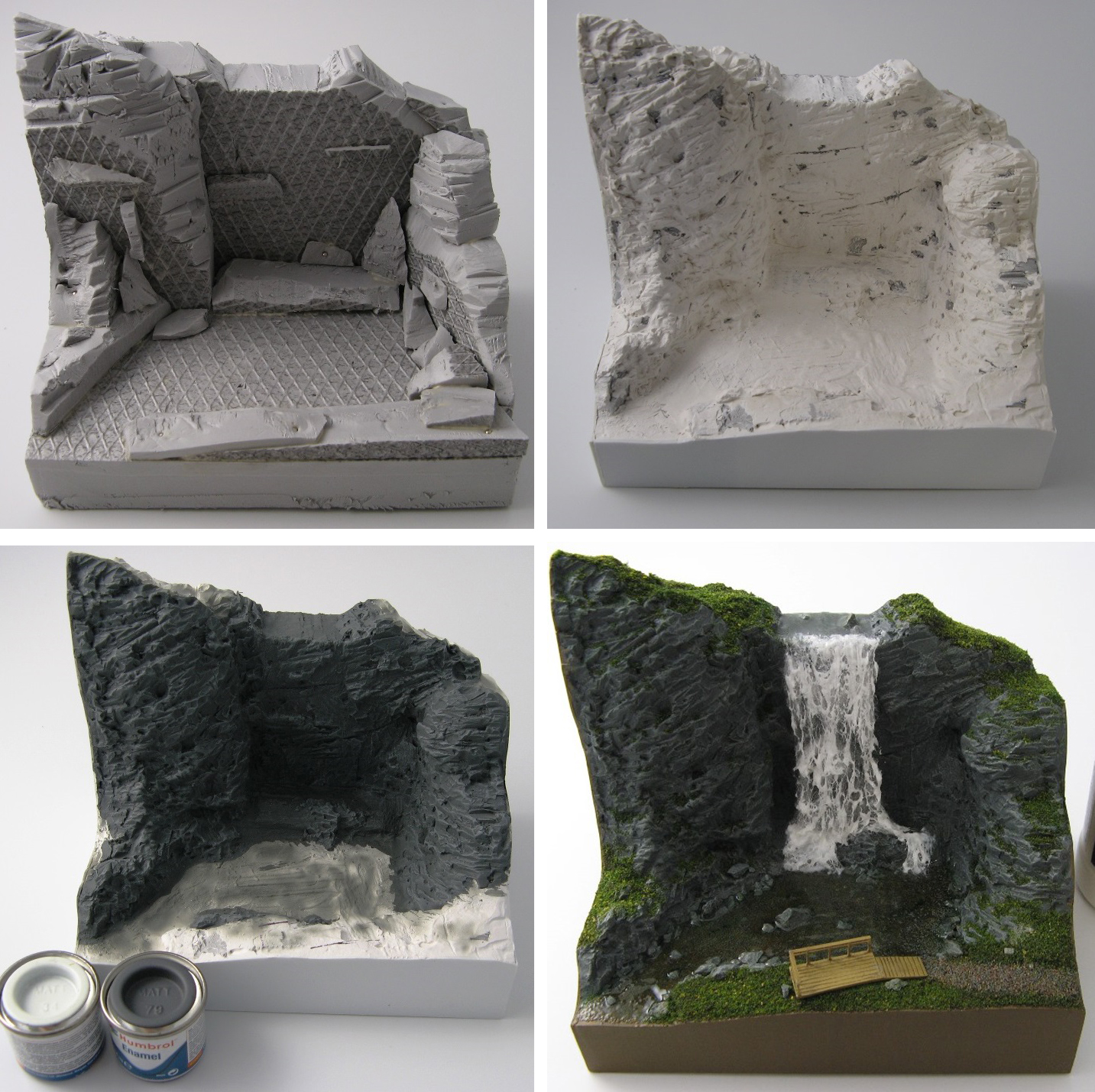

Ahoj vlaky, spíchnul k sobě pár fotek, kde je patrný můj postup (je víceméně opraný od Mnitky). Používám modelářskou sádru z baumaxu asi za 20,-, desky extrudovaného polystyrenu tam seženeš taky (používám tl. 20 mm). Výše uvedené odkazy poskytnou vše potřebné. Pak sem hoď fotku z tvého snažení a nenech se odradit případnými úvodními neúspěchy

Tomáš, MirekTT :arrow: Se sádrou jsem si zkusil své, vyzkoušel jsem stavební, modelářskou i plastickou od různých výrobců. Rozdíly mezi sádrou stavební a modelářskou nevidím pro stavitele skal jako podstatné. Sádra plastická mi přijde nevhodná vzhledem ke svým vlastnostem po vytvrzení (je měkká), trojnásobná cena taky není při větší spotřebě zanedbatelná.
Na diorama na obrázku je použito cca 4kg sádry. Sádru jsem míchal a nanášel asi v šesti krocích během dvou dnů.
S formami na odlévání nepracuji. Je to jednoduchá cesta k získání celkem realistických "atrap" skal. Co však s nimi, jak je spojovat, jak zabezpečit aby opakovaně použité odlitky nehyzdily skálu pravidelností :?: Prostě pro vytváření větších skal jsou podle mě odlitky nevhodné.

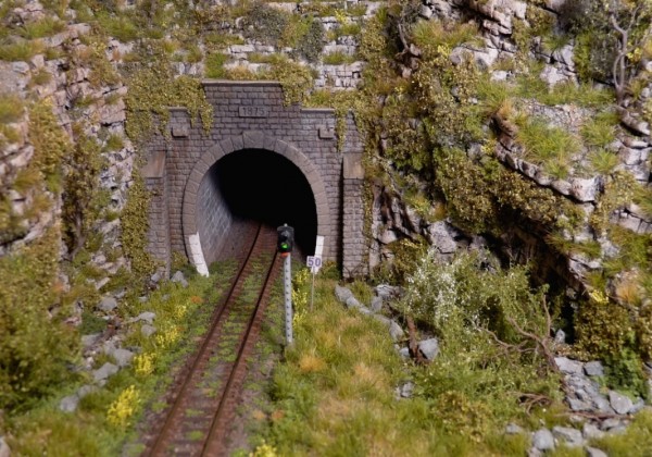

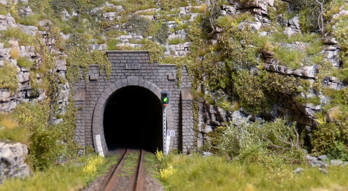

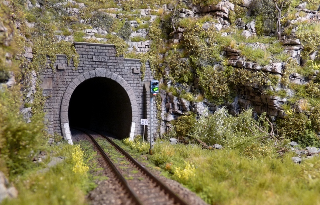

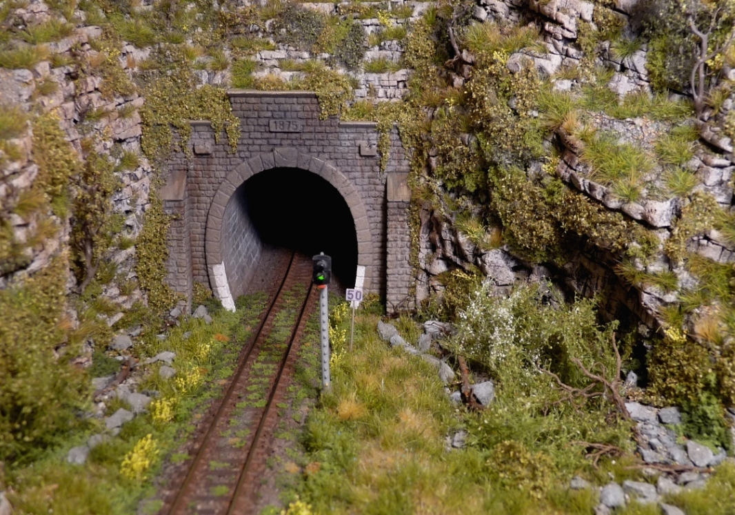

Příspěvekod martin-tt » stř 04 lis, 2015 3:26 pm
Ahoj,vyrobil jsem skálu ze styroduru podle návodu na http://www.mnitka.com. Chtěl jsem znázornit skálu více prorostlou vegetací.Větve a dřeviny jsou znázorněny pomocí kořínků.Tunelový portál je od fa.NOCH ale snížený o 7mm.Chci poděkovat panu Krejčímu za zveřejnění podrobného popisu výroby skal (a nejen jich) na jeho stránkách.Martin

Příspěvekod hank » stř 04 lis, 2015 9:54 pm
Vím, že tu budu zase za šťouru, ale skála je zvětralá a dost narušená a hornina (vápenec? pískovec?) vypadá jako málo soudržná, takže hrozí padání kamenů na trať. V takových podmínkách by obě boční skalní stěny (nebo aspoň ta nalevo, kde se těsně přimyká ke trati) byly zpevněny v potřebné délce opěrnými zdmi, portál by byl o několik metrů předsunutý před čelní skalní stěnu, nad ním by byla ta skalní stěna zpevněná betonovými injekcemi a na okraji portálu nahoře by byl taras nebo aspoň ocelová síť zachytávající padající kameny. Posledně jmenovaná opatření by se zřejmě uplatnila i nad opěrnou zdí v té levé skalní stěně. I tak by s tím příslušné složky traťového hospodářství měly dost starostí. Padání kamenů na trať ve skalách je oblíbenou kratochvílí Matky Přírody i v mnohem soudržnějších horninách, viz třeba rulové skály na trati do Starého Města pod Sněžníkem.

Příspěvekod rawen » čtv 05 lis, 2015 5:28 am
Tak já si večer říkám, že nebudu za šťouru, a ráno vidím, že hank napsal to samé. :)
Skála je parádní, ale ne takhle nad portálem; nevím, od kdy se používají jistící sítě, ale vzhledem k letopočtu 1875 by asi byly nepatřičné.
Další věc je voda. Ten obrázek je malou výsečí celku, takže z něj nevidím svažitost terénu ani řešení odvodu dešťové vody. Kdyby to huklo v bouřce směrem proti skále a portálu, jsou to kubíky za minutu (o splaveném štěrku nemluvě).

Příspěvekod hank » čtv 05 lis, 2015 10:36 am
rawen píše:...nevím, od kdy se používají jistící sítě, ale vzhledem k letopočtu 1875 by asi byly nepatřičné...
Tak samozřejmě letopočet říká něco o době vybudování tunelu, ale epocha je daná návěstidlem a to už se sítě určitě používaly. :wink: Od toho roku 1875 se takové místo určitě x-krát opravovalo a dnes jistě vypadá úplně jinak než před těmi 140 lety. Včetně dodatečných sanačních opatření.
Ještě jsem zapomněl napsat, že před betonovými plombami se používaly kamenné... a co vlastně? Neznám odborný název takového zpevnění skály, kde se zvětralá část nebo převis přezdí/podezdí lomovým kamenem. Při celkovém pohledu na skálu to vypadá jako záplaty. Jinak skalní převisy se pokud možno odstřelovaly rovnou při stavbě tunelů a zářezů. Takový útvar jako je skalní věž u Pikovic na posázavském Pacifiku by byl pro jistotu - kdyby se to stavělo dnes - zřejmě taky nemilosrdně odstřelen. A ještě jeden důležitý detail: Ani "svislá" skalní stěna poblíž trati nikdy není svislá. Požadovaný sklon stěn zářezů v "rostlé" skále se obvykle uvádí nejméně 5:1, ve zvětralé skále až 2:1 a doporučuje se používání "laviček" - stěna zářezu do výšky schodovitě ustupuje od trati. Ani čelní stěny nad tunelovými portály se nenechávají svislé.
