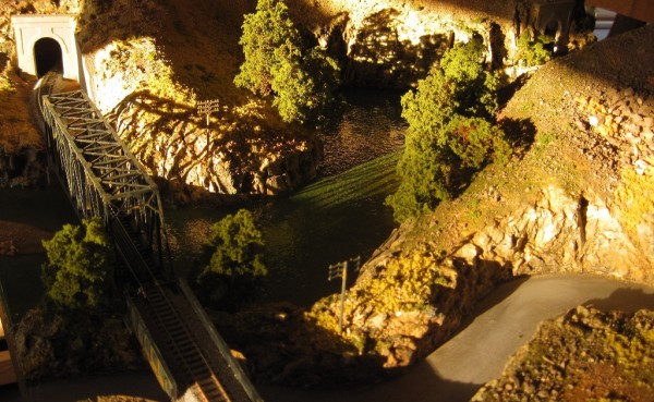

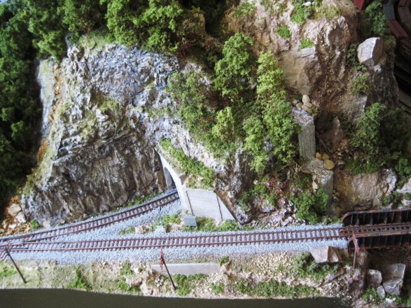

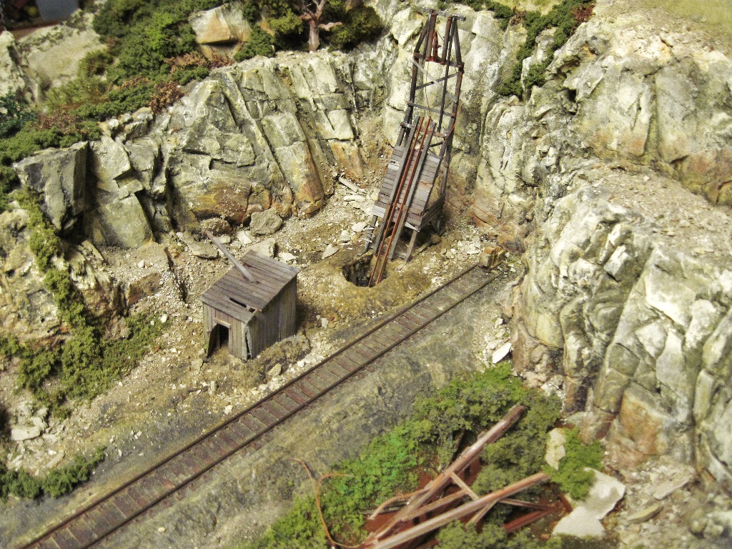

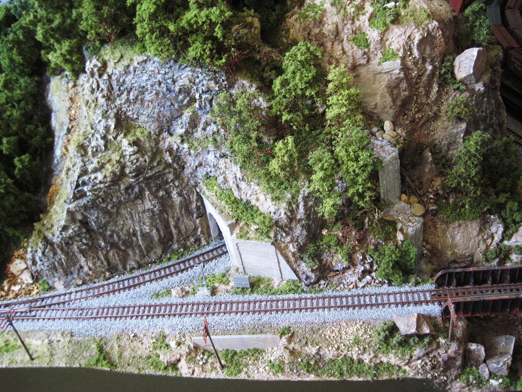

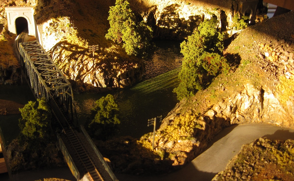

Vím, že je to asi trochu neúplný příspěvek bez nějakého technického návodu či popsaného postupu... ale spíš jen pro inspiraci sem dávám pár fotek na které jsem narazil nedávno v jednom fotoalbu, které mě dovedlo až ke stránce amerického tvůrce kolejišť na zakázku. (v tomto případě se jedná o modelovou velikost N!)
Skály v jeho provedení vypadají také dobře.
Ale přiznám se, že styrodurové skály od mnitky mi učarovaly asi jako většině čtenářů tohohle "vlákna". :-) rozhodně tuhle techniku vyzkouším, až seberu odvahu.

Vzhled skal stojí a padá s konečnou povrchovou úpravou (konečně jako vše v jakémkoliv modelovém světě). Základní technologie jejich výroby má tak 20% váhu.
Pokud nemáš alespoň základní cit pro barvu, techniku jejího nanášení a představivost co se stane když...., tak je výsledek většinou dost nejistý.
Chce to jen dostatek trpělivosti a na kusu polystyrenu zkoušet a zkoušet (např. já na to nemám dostatek vůle). Teď jsem se vybičoval a vnukovi konečně nabarvil starý auhagenovský portál s opěrnými zdmi. Teď k tomu ještě dotvořit krajinu. Základní tvar udělám "levou zadní". Ale pak ta finalizace... Už teď mám osipky.

Příspěvekod Barbucha » stř 21 led, 2015 11:04 pm
Jojo, já pro míchání barev mám taky špatnej cit. Na druhou stranu zase vidím hned chyby, takže já než něco vyplodím, tak to trvá a stejně se mi to nelíbí.
Ten první příklad na obrázku je zrovna o té necitlivosti, kdy autor naznačil zvětralou skálu dole a nahoře ji má nezvětralou. Sice to vypadá jakoby hezky, ale… Kdyby se prošel lomem a nefantazíroval, tak by to dopadlo líp.
No, chyby vidím taky hned. Ale nemám dost fantazie na to, abych si představil, jak je odstranit!
No, a pokud nechceš fantazírovat, tak musíš chodit, koukat, koukat a fotit. A hlavně musíš vědět NA CO se koukat. A tam platí to samé, co u míchání barev.

Já byl v lomu 3 hodiny, než jsem udělal skálu :-). To jsem myslel na toho americkýho autora.

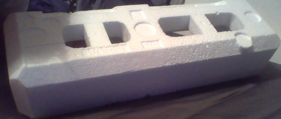

Mám tento vyhovující polystyrenový tvar. Jak mám z něj prosím nejjednodušeji dotvořit pohoří/skálu (jsem začátečník)? Obrázek níže. MOC DĚKUJI ZA ODPOVĚDI!

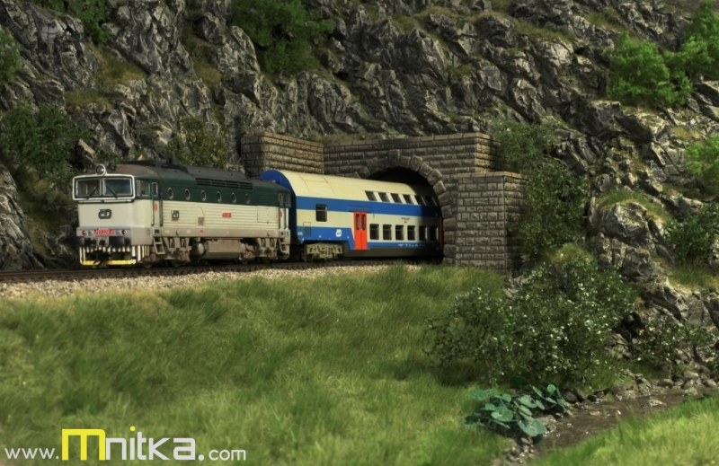

Ke tvorbě skal se hodí extrudovaný polystyren a to ještě nejlépe s co nejmenší velikostí buňky. Polystyren na obrázku (ten co se drolí do kuliček) je vhodný k vytvoření základu terénu.
Více zde:
http://www.mnitka.com/tvarovani-styrodurove-skaly/
http://www.mnitka.com/skaly-z-extrudova ... lystyrenu/
http://www.mnitka.com/barveni-styrodurove-skaly/
Na obrázku níže je skála ze sádry, asi nejlepšího materiálu pro výrobu skal.
