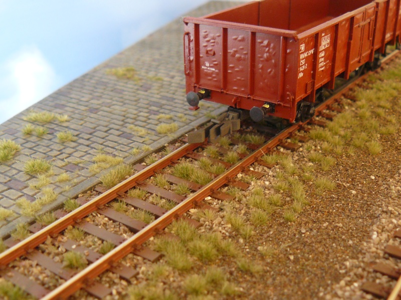

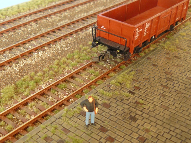

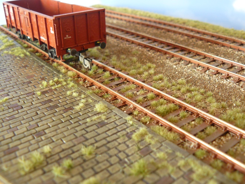

Příspěvekod mnitka » pát 17 čer, 2011 4:21 pm
Lukáši neděkuj už. Trénuj... :!: :mrgreen:

Příspěvekod cernos » pát 17 čer, 2011 6:27 pm
Máš to moc pěkný Martine. Ty drny jsou 2mm? Btw moc pěkný je i ten vagón, ta barva je takhle zpuchřelá od narození nebo jsi jí pomohl? Vypadá to reálně, jako by to začínalo pod barvou reznout :)
železničním modelářem od roku 2011 - TT, DCC
cernos
Příspěvky: 388
Registrován: stř 09 úno, 2011 6:09 am
Bydliště: Prachatice
Re: Statická tráva
Příspěvekod mnitka » pát 17 čer, 2011 6:57 pm
Snažil jsem se pracovat s 1mm POLÁKEM, ale nebyl jsem spokojen.
Pořád se snažím "krabičku" na vlákna POLÁK nějak transformovat, dokonce ji dávám spát do krabice s výrobky POLÁK :mrgreen: :mrgreen: .
Nakonec jsem tak nějak míchal POLÁKa 1mm s béžovým 1mm flockem :arrow: to jsou malé drny.
Větší drny jsou vlákna mN.
