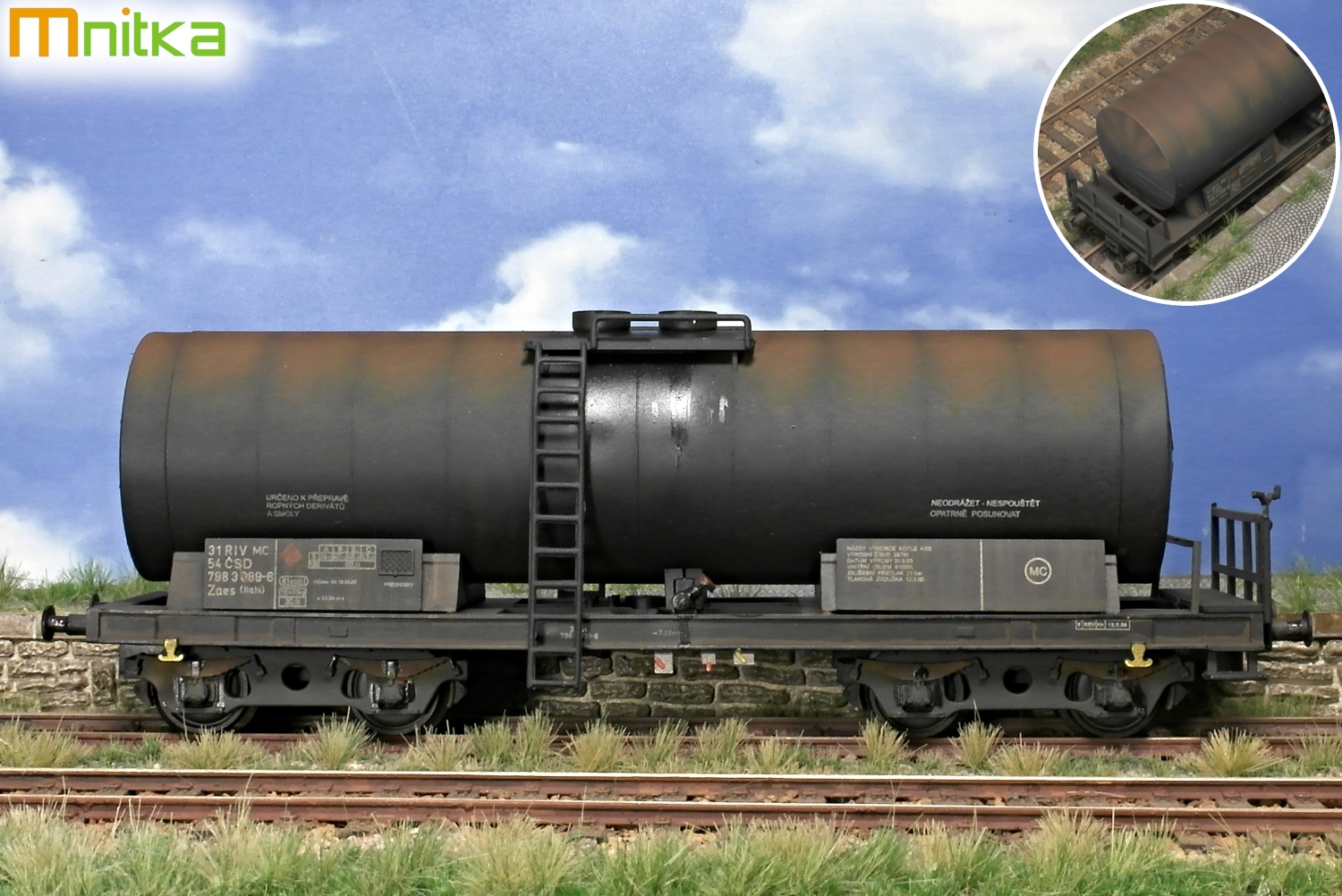

Dokončená patina kotle BRAMOS. Téměř vše je stříkáno pistolí.

Příspěvekod dnovy » úte 08 srp, 2017 8:09 pm
mnitka píše:Dokončená patina kotle BRAMOS. Téměř vše je stříkáno pistolí.
Nadhera. Jak tu rez stříkáš? Co používáš za barvu?
