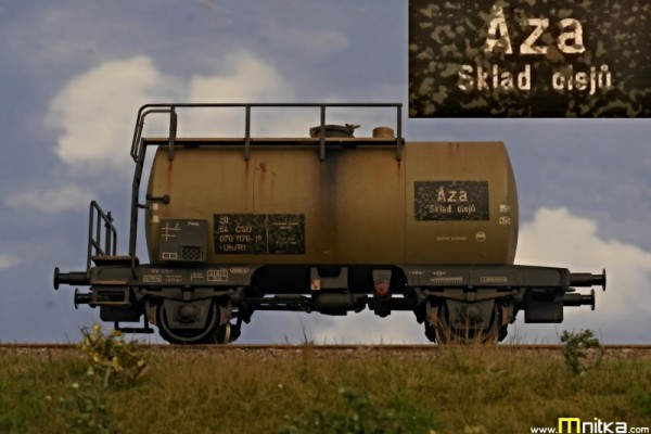

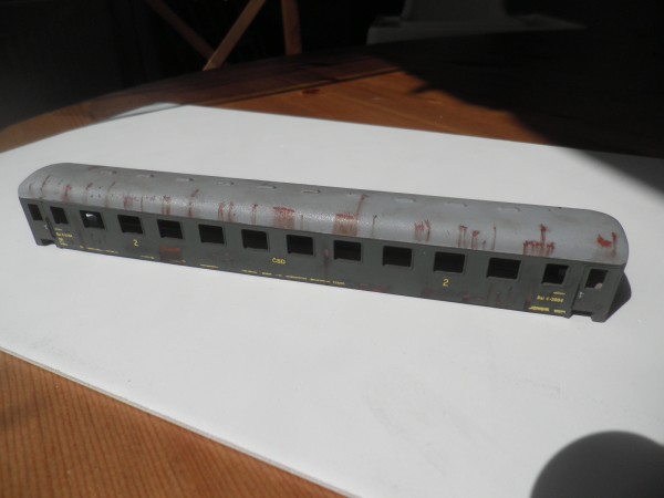

Ahoj
Tak se tady pokouším trochu o patinu a říkám si,jestli by nebylo vhodné sem tam odřít i nějaký ten popis na vagonu.Dle mého názoru,na takhle zašlém vagonu ty neporušené popisy vypadají celkem blbě.
Takže bych měl otázku-jak na ty odřeniny popisů?Je na to např. nějaká zázračná vodička?
T 478 3022

Příspěvekod Barbucha » čtv 03 črc, 2014 4:11 pm
Já bych nedřel, spíš radši šmouhoval - přejet nápisy nějakým tmavým patinátorem. To dření je poněkud nevratné.
Navíc co jsem si všímal, tak nápisy většinou přežívají nejdéle (pokud nezapracují pitomí sprejeři)

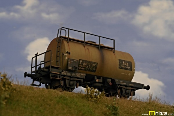

Příspěvekod mnitka » pát 04 črc, 2014 1:19 pm
Nápisy půjdou jistě mechanicky poškodit např. hrotem skalpelu. Pokud se bojíte poničení modelu lze poškození nápisů jednoduše dokreslit barvou skříně vozu (vagonová zelená) viz obrázky níže a následně ještě nápisy utlumit přestříknutím velmi zředěnou barvou skříně - sníží se tak kontrast. POZOR - rádo se to přežene :!:
Ještě mě napadá, že mnohdy jsou nápisy vyloženě smývány dešťovou vodou. To půjde naznačit olejovkou v barvě nápisu stejnou technikou jako máte sktékající rez na střeše.

Příspěvekod KaRei » pát 04 črc, 2014 3:53 pm
Kdyby ten vagon nebyl proti té světlé obloze tolik kontrastní, tak si myslím že chodíš někam za nádraží fotit odstavené vozy a tady je prezentuješ jako "svoje modely" :mrgreen:

Příspěvekod Petr Zatrepalek » pát 04 črc, 2014 4:35 pm
Nápisy - pokud se necítíš na skalpelovou metodu, použij tupování Vallejo barvou (nebo jinou vhodnou akrylovkou) - na rez camo brown 701822, případně barvu co nejvíc vyhovuje tvému záměru (vyšisování zesvětlené vagon zelená, AK786 na vyšisované dřevo nebo jiná barva co ti bude ladit s tvými požadavky). Tupuji to kouskem molitanu z ROCO výstelky mašin - respektive mám stejný, ale od Eduard Brassin doplnků k letadlům. Můžeš s tím i dodělat tu střechu - sem tam drobná skvrnka rzi tou camo brown). Tupování je snažší než to dělat štětcem, v případě Vallejo nebo AK barev to můžeš bez problémů hned smýt vlhkým uchoštourem, když se ti dílo nepodaří...

Příspěvekod Petr Zatrepalek » pát 04 črc, 2014 4:43 pm
stečeniny - nastříkat pistolí jakýmkoliv washem vhodnýho odstínu (AK nebo MIG), na tvůj vagon je to Neutral Wash od Miga, pak stírat štětcem s dlouhým chlupem ve směru stečenin. Je to rychlejší a lepší než to natírat... Pokud to budeš chtít ještě poladit, tak stříkni ještě druhou vrstvu washe AK069 a opět stáhni ve směru stečenin. Nakonec detaily vem washem AK045
Stečeniny rzi - bodka olej barvy Rez od Panzer Abteilung a tu roztáhnu štetcem a roztupuju do ztracena. Tohle dělám až těsně před aplikací pigmentů

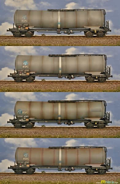

Několik před léty neohrabaně patinovaných modelů jsem se v posledních dnech snažil uvést do koukatelného stavu. Tyto modely zpracováním odpovídají době vzniku (90.léta), dobře si však vzpomínám jak jsem tyto modely PIKO prve viděl na výstavě v Českém Těšíně asi na podzim roku 1996 a za pár týdnů jsem jeden z vozů na obrázku zakoupil na výstavě KŽM Brno tehdy v základní škole na Bratislavské ulici. Tehdy jsem byl schopen přimhouřit oko nad logem firmy ARAL (odstraněno) v pravé části kotle a nad cenou která se tehdy pohybovala kolem 700Kč

Zkus ještě pomocí filtrů potlačit ty moc výrazný fleky kolem obručí, podvozky předpokládám ještě dotáhneš... Pokud to tedy nezkreslují fotky...

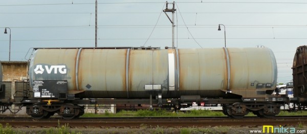

Studiu ušpinění kotlových vozů jsem se v posledních dnech intenzivně věnoval. Problematika to není jednoduchá a její přenesení na model vůbec není lehké - chce to prostě zkoušet a zkoušet. Podvozky Y25 PIKO jsou tvarově žalostné a předloze moc neodpovídají, moc jsem se s nimi nepáral, jen brzdové špalky rzí a pak sjednotit špínou na rámy železničních vozidel.
V příloze je typově stejný vůz odpovídající konstrukčně modelům PIKO.

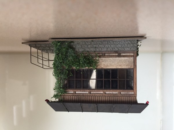

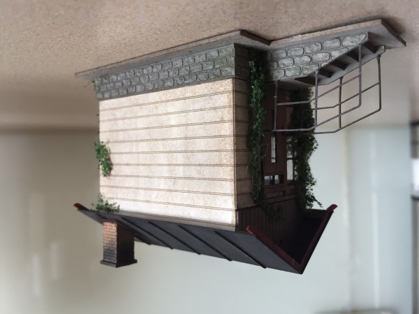

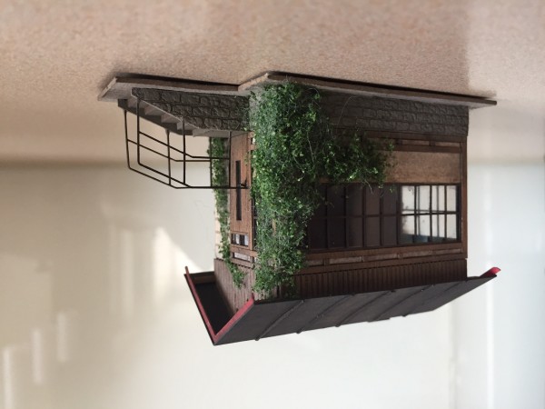

Nikde jsem toho moc nenašel o postupu patiny papírovýc (kartonových budov). Dostavěl jsem svůj první model. Jedná se ostavědlo o Igra model. Nemám zatím žádné zkušenosti a tak to byl spíš pokus omyl :-)
Stavba byla opravdu příjemná. Zvolil jsem však bílou variantu fasády. Když jsem se pak na stavbu díval, byla nepřirozeně čistá a bílá to ještě více umocňovala. Nakonec jsem se pustil do patiny. Na zbylé kousky stavebnice jsem zkoušel olejové barvy nanášel metodou suchého štětce. Nešlo to. Nakonec jsem použil patinátory AGAMA a model "zaprášil". Výsledek byl ale divný, spíše to vypadalo jako budova v uhelných skladech. Pak mne napadlo naředit olejovky Sikativem a nepravidelně přetřít. Střecha je zaprášená, a olejovkou zvýrazněné vaření lepenky.
Rád bych si postavil větší stavby, ale vůbec nevím jak na správnou patinu. Můžete mi prosím popsat postupy, jaké barvy jak nanášet, ředit apod?
Přikládám fotky mého prvního snažení. Prosím o připomínky a náměty. Každá rada drahá :-)
Vzhledem k tomu, že fotky jsou foceny telefonem, otočeným objektivem dolů, jsou obráceně a nejdou otočit. Vyřešil jsem to nakonec přes rajče. Takže zde je odkaz: http://www.rajce.net/a13685788
