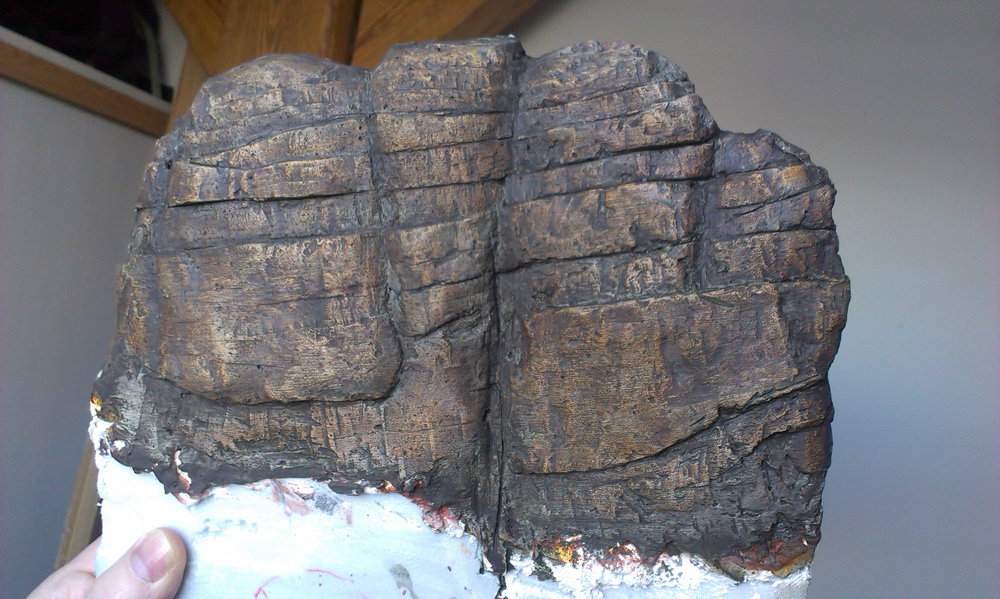

Pro zajímavost posílám i já mojí první skálu :wink: Nakonec mi ale připadla dost tmavá a né ideálního odstínu, jež jsem si představoval, takže jsem jí celou přebarvil a finálně vypadá úplně jinak :lol: foto dodám časem, až bude komplet dokončená :wink: Je dobrý, že se dá vše přebarvit...

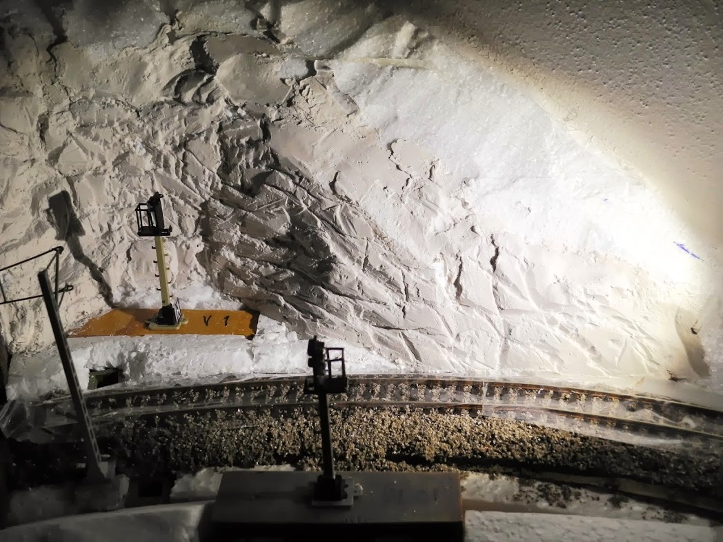

Je to fakt, na barvách nezáleží. Já to matlal Agama černá, hodně ředěná, Polák beton, Agama bílá a pak to domatlal olejovkami hodně ředěnými sikativem, zvětralinu umbrou hnědou a pak to domatlal olivovou zelení, zase rozředěnou. Ze začátku jsem do toho dostal hodně vody, aby mi to nedělalo hrany. Tři lidi mi to pochválili, tak už jsem to nepřebarvoval. Pokud člověk nemá cit pro míchání barev (já osobně), tak musí vždycky počkat, co to udělá po zaschnutí.
Už je to trochu víc domatlané, protože jsem kousek pokročil kolem trati, ale chybí dokumentace. Zase to někdy hodím na G+. Zelenina nahoře je jen základ, přijdou tam nějaké borovice, až se je naučím…
Takto to vypadalo před barvením:

Příspěvekod chameleon » stř 19 bře, 2014 12:28 pm
miroslav lengyel píše:
forex píše:To je pekna struktura, jak Cesko-saske Svycarsko trochu
Nebo Český ráj,kolega je tam odněkud,ne? :D
:-) vzal jsem fotky Hřenska a sekal podle nich... No a právěže barvy se mi sice líbily, ale k pískovci se mi moc nezdály podobné, tak jsem to přebarvil, aby to bylo reálnější

Příspěvekod Barbucha » stř 19 bře, 2014 12:33 pm
Mně to přišlo barevně v pohodě. Pískovec má různé odstíny a někde je až do černa (zvenku pochopitelně). Pak asi záleží na konkrétní skále :-D. Na druhou stranu je fakt, že na fotce si ty barvy dělají co chtějí a hodně záleží, čím to člověk nasvítí.
