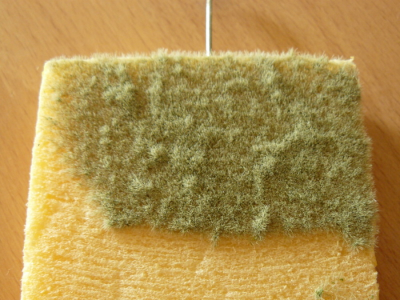

Příspěvekod mnitka » ned 01 kvě, 2011 3:56 pm
Co znamená
... i když seju trávu nahusto.
Na obrázku je suchá tráva POLÁK 2mm aplikovaná do lepidla s přídavkem drceného molitanu. Téměř neprosvítá ani barva materiálu podkladu.
Otázku matného lepidla řeším taky, řešením bude asi lepidlo přímo určené k lepení statické trávy.
Větším nedostatkem se mi jeví příliš rychlé schnutí disperzí v malých vrstvách. Lepidlo se rychle povrchově uzavírá, vlákna se nepřilepí a po odstátí nepřilepených vláken vznikají nevzhledné lysiny s vykukujicím lesklým lepidlem.
Pokud používáte vlákna Polák doporučuji pro srovnání vyzkoušet vlákna např. HEKI (z těch dostupných). Barevná škála sice není obsáhlá jako u Poláka, vlákna však mají pro elektrostatické nanášení lepší vlastnosti.
