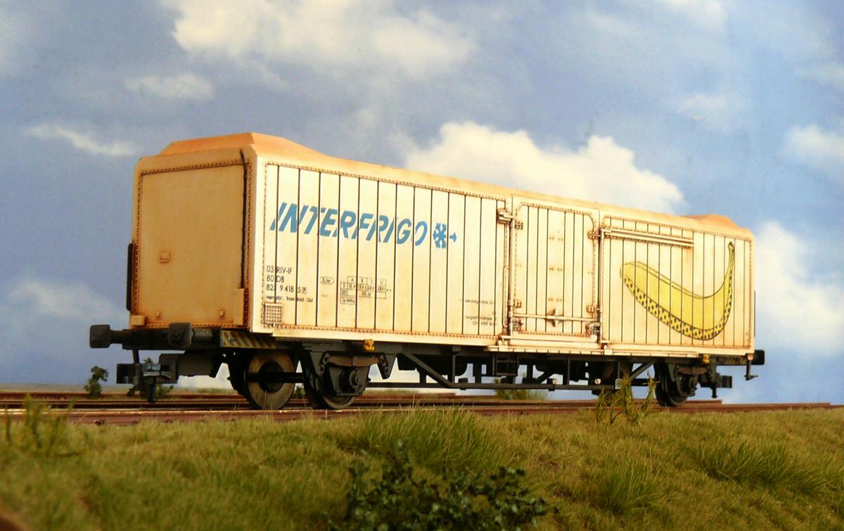

Pustil jsem se do patiny jednoho letitého nepodarku. Nedá mi to abych se nepochlubil.
Více najdete zde http://www.mnitka.com/banany/ .
mnitka
Příspěvky: 1225
Re: zase patina
Příspěvekod Tomas_C. » pon 28 kvě, 2012 5:30 pm
Pamětník těchto vozů uznale kýve hlavou...ano takto zasraté jezdily...
