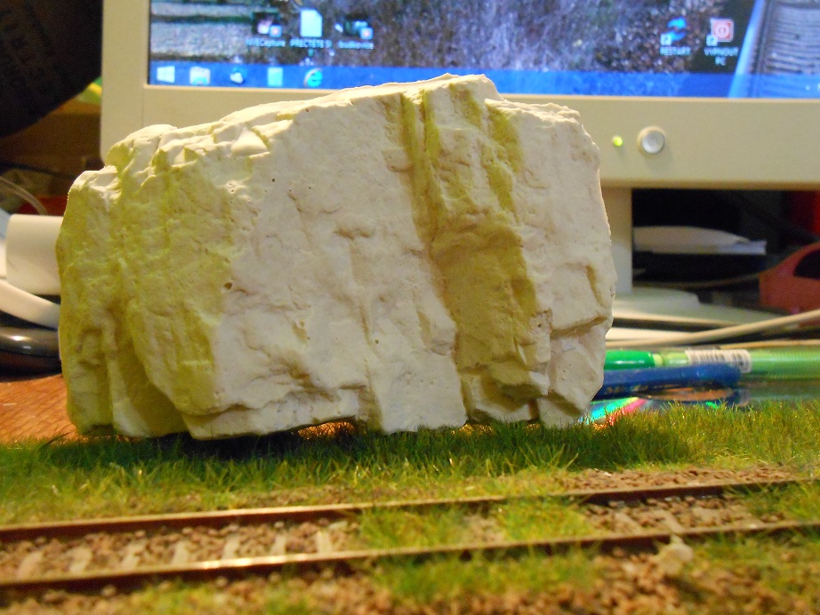

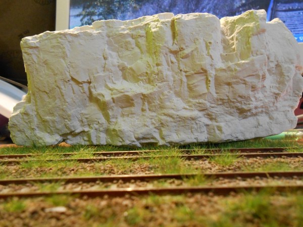

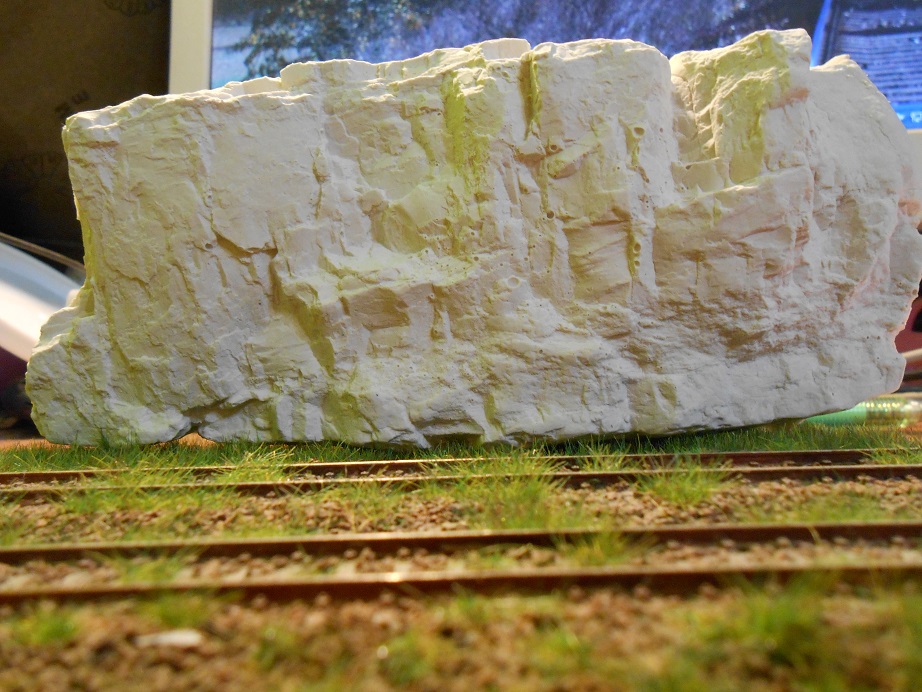

Příspěvekod Tomáš » čtv 07 lis, 2013 7:27 pm
Tak to pořád zkouším dál a dál. Toto jsou poslední výsledky.
Podklad je pouze pro porovnání velikosti.

Příspěvekod cipisekmp » pát 08 lis, 2013 5:40 pm
Ahoj, hlavne bych ty odlitky nedelal moc velke. Pokud budes pouzivat porad stejne nekde v nejakem vetsim useku skal, tak to bude poznat. Chce to podle me vic mensich ruznych odlitky ale samozrejme od stejneho druhu skal. Pak je nalepit a mezery dopatlat.
Cipisekmp.
