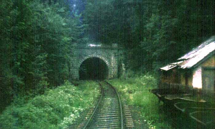

Příspěvekod jafobe » úte 24 čer, 2014 9:08 pm
za prvé bude záležet na tom jaký les, jestli listnatý, smíšený či jehličnatý ... dále na tom jak udržovaný, vysázený uměle, či v nepřístupném terénu značne zanedbaný a spíš náletový (tomu by odpovídali i fotky co sem dal Barbucha o kus výše, a taky mému součastnému okolí trati 035 z Železného Brodu do Tanvaldu)
a jedno skoro podobné foto z našich tratí 80-tých let (je to sice horší skan diáku, ale třeba postačí jako inspirace, a je i s kouskem úzké
epocha kterou máš v plánu tvořit na to bude mít asi taky hodně vliv ... před padesáti sto lety byli udržované jinak než dnes, takže asi i na to bych se zaměřil spíš na dobové fotografie
z mého pohledu je důležitější celek ale s detailem na nejvíce viditelné části lesa ... takže oprostřed můžou být skoro i ony špejle s kouskem něčeho jako vršek stromu (neboli uměle vytrořené vysoké stromy, malý smrček nebude tak drahý jako velký s kmenem a přitom splní účel jako vršek velkého, a na kmen vidět v celku už nebude takže nemusí být ani detailní) a aby nebyo vidět skrz dá se les zahustit nějakým náletovým podrostotem třeba ze zbytků fóliáží molitanových stromečků ... nebo dál od kraje udělat les nižší s tmavším podložím který se tváří zvrchu jako vysoký ale z boku ho do nitra nikdo studovat nebude ...
pro své zatím nedodělané diorama jsem vytvořil i pár půl-stromů, které můžou být skoro na hraně, takže třeba v místě za nímž je už SN, a nepřekáží to nad ním, ale z viditelné strany se to tváří jako celá strom
občas je potřeba na les kouknout i z vrchu nejen z cest po jeho nitru, valézt na nějakou vyhlídku, rozzhlednu ...
