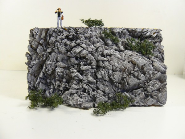

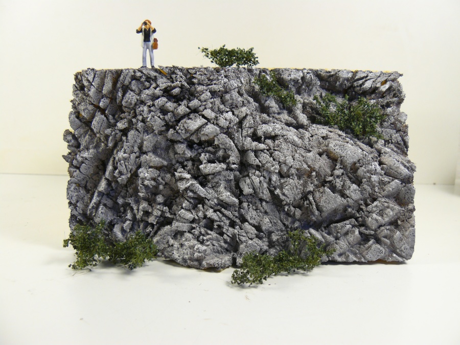

Z kousku styroduru jsem za pomocí zalamovacího nože vyřezal tvar.
Základ je barven balakrylem tónovaným akryly KOH-I-NOOR, spáry jsou napuštěny ředěnou černou VALLEJO. Ve finále hranypřetaženy suchým stětcem VALLEJO bílá.
Výsledek předčil moje očekávání, ještě poladím techniku řezání. To až příště... :wink:
Metoda je mnohem čistější než práce se sádrou :!:
Čas práce si s barvením je do 30ti minut.

Re: skály a kopce
Příspěvekod cernos » úte 31 led, 2012 1:12 pm
Pěkný mnitko, pěkný ;)
Jen se zeptám, stále se tu dokola omílá materiál styrodur. Byl jsem minulý týden v Bauhausu a tam mají jen jeden jediný rozměr (tloušťku) a to nějakých 2 nebo 3cm. Navíc je po celé ploše hrbatý - vzor kosočtverců. Můžu se zeptat jaký používáte vy ostatní? Chtěl bych třeba udělat tunelový portál právě ze styroduru, ale přijde mi ten vroubkovaný dost nešťastný. Potřebuji pěkně hladký abych do něj mohl zvýraznit spáry a nabarvit. Ještě jedna věc, čím barvit? Akrylovýma barvičkama?

Re: skály a kopce
Příspěvekod mnitka » úte 31 led, 2012 1:41 pm
Já použil BACHL XPS asi 80mm (vroubkovaný je taky)

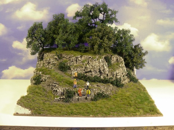

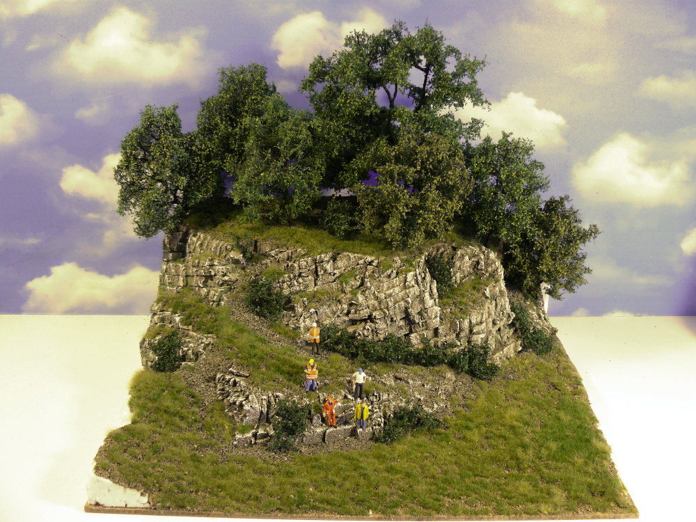

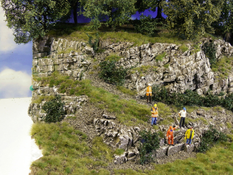

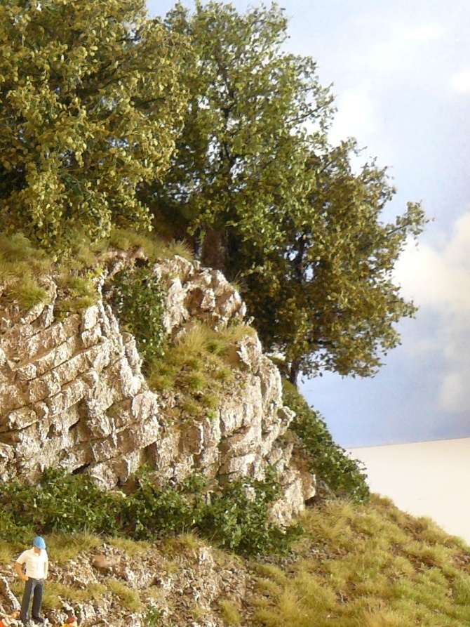

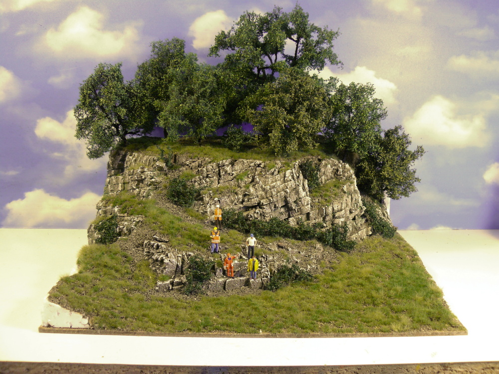

Příspěvekod mnitka » ned 12 úno, 2012 10:55 am
Slíbil jsem poladit techniku. Tady to je. Ještě by to šlo líp..., zase příště.

Re: skály a kopce
Příspěvekod Myšpulín » ned 12 úno, 2012 11:59 am
Kurňa, chlape, jak to děláš .......?
Příspěvky: 1571
Re: skály a kopce
Příspěvekod mizl » ned 12 úno, 2012 12:19 pm
:shock: to snad ani není možný. "to musí být fotomontáž" . :mrgreen:
mizl
Příspěvky: 1726
Bydliště: Chomutice
Re: skály a kopce
Příspěvekod greenery » ned 12 úno, 2012 12:30 pm
....fakt hodně dobrý, klobouk dolů.
Stromy jsou z čeho?
greenery
Příspěvky: 1068
Re: skály a kopce
Příspěvekod mnitka » ned 12 úno, 2012 2:02 pm
Díky všem, za uznání :wink:
Romane, stromy jsou vyrobeny běžnou technologií -> drátěná kostra........olistění NOCH
