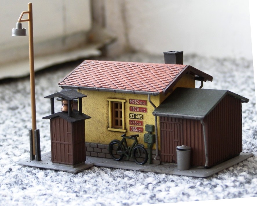

žlutá plast patinovaný olejovkou, hnědé a černá jsou křídy, celé fixované bezbarvým matným
lakem ve spreji Gunze

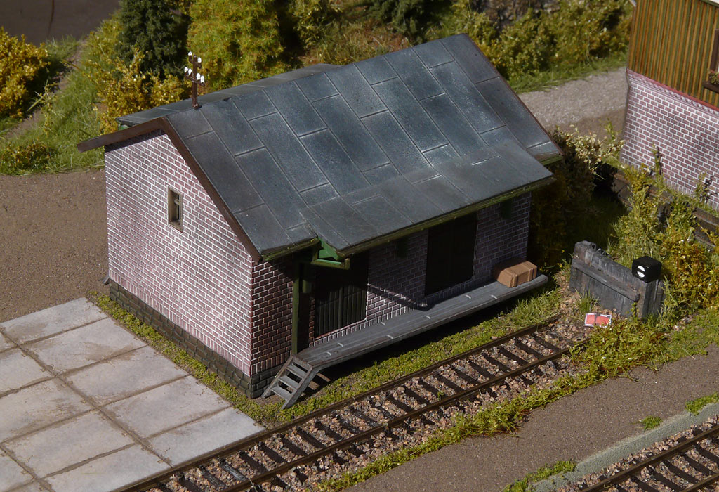

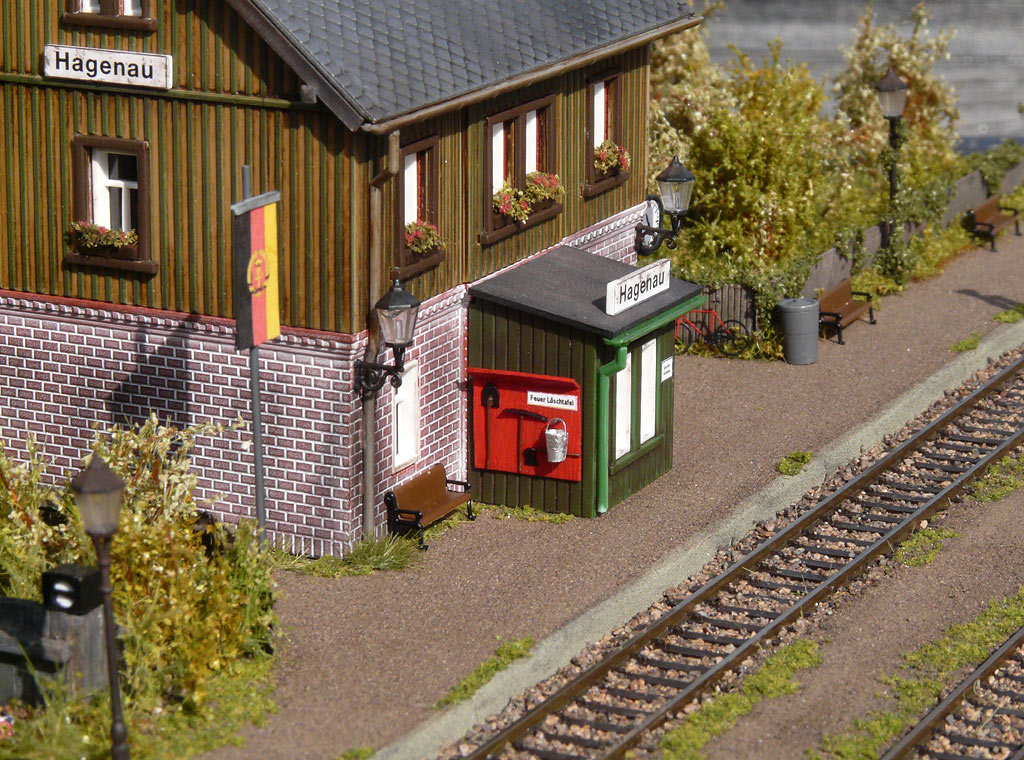

Já jsem zde - http://www.trainmania.info/zahaji+hagenau.html (spodní polovina stránky) - patinoval budovu a skladiště Hagenau.

Trainmaniak: Sice OT, ale ty lucerny na budově Hagenau jsou od Viessmanna? Já teď mám trauma, protože bych hrozně moc chtěl mít ve své stanici petrolejky, ale tovární výrobky jsem zatím našel jen šestiboké, zatímco podle normálií kKStB byly drážní petrolejky zásadně čtyřboké... :? :roll:
Příspěvky: 6868
Re: Barvení staveb AUHAGEN
Příspěvekod Trainmaniak » ned 08 úno, 2015 5:59 pm
Ne ne, je to taky Auhagen. Myslím, že při troše trpělivosti a umu by se daly rozsvítit. Ale čtyřboké stejně nejsou, takže tudy cesta asi nevede.
