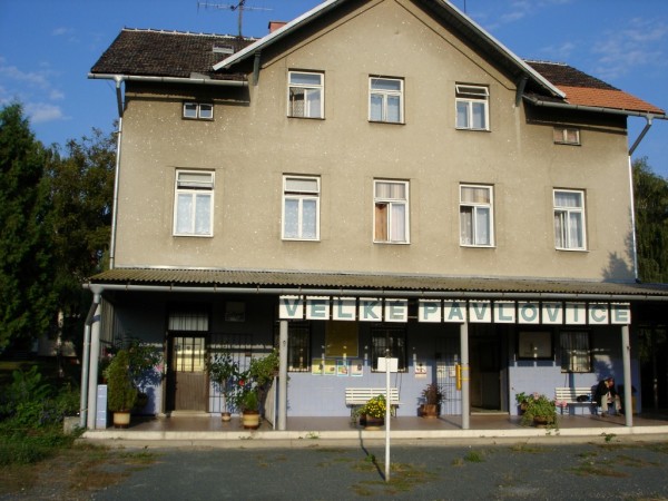

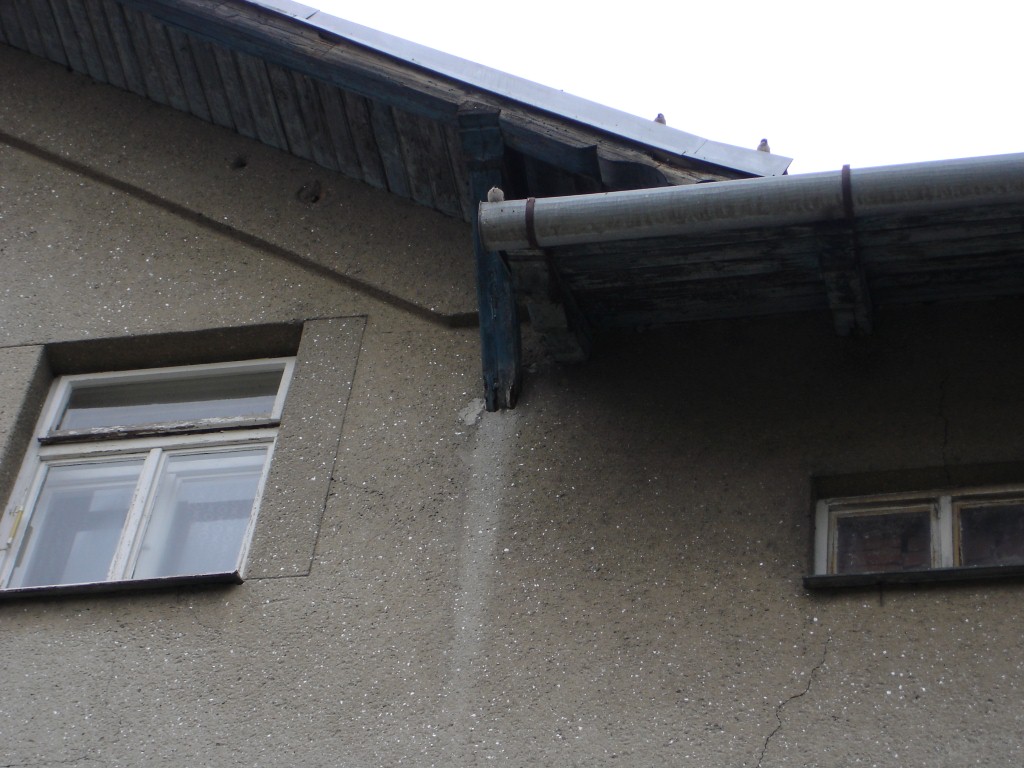

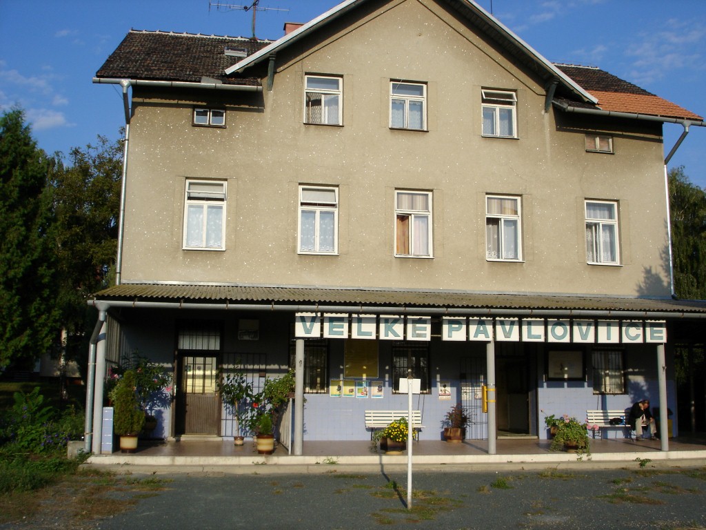

Příspěvekod MirekTT » ned 06 led, 2013 8:36 pm
Adam má též můj obdiv.
Já se začnu s tvorbou omítky také brzy potýkat. Stavím dnešní brizolitovou budovu. Co se hrubosti týče, je pravdou, že i velmi hrubý brizolit by v TT vyšel hladce. Ale to nechci. Spousta detailů je v této velikosti nadhodnocena, ale zase díky tomu vynikne, aniž by rušila. Takže půjdu do něčeho, co vytvoří strukturu. To nad čím přemýšlím, je vyvořit slídový plnič, který vytváří odlesky. Ano, nabízí se smirek, ale ten použít nechci. Musel bych jej pracně vyřezávat a napojovat na nároží, moje budova totiž nemá štuky.
Tak přemýšlím, zdali do tmelové probarvené omítky něco lesklého nezamíchat. Třeba glitry používané ke zdobení a v kosmetice.
Nebo jste to už někdo řešil?
Na druhé fotce díky jejímu zmenšení odlesky slídy hodně zanikly, ale v originále je to dost markantní.
Otázkou je, zdali se s tím zabývat, nebo se na to vyprdnout.
