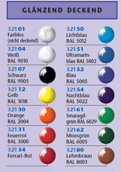

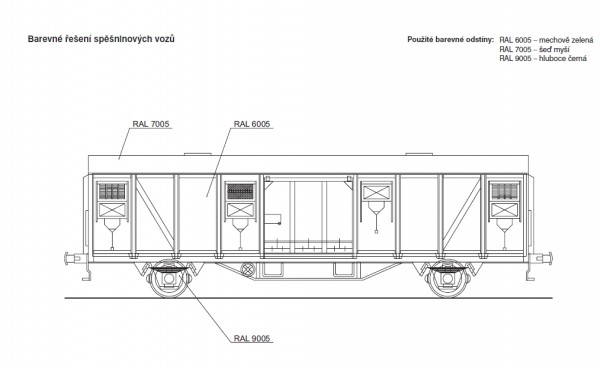

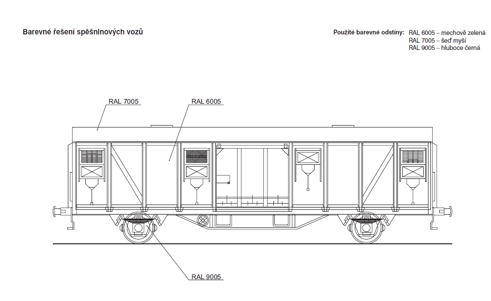

Mám převodník ČSN/RAL vydaný na konci devadesátých let Českými drahami. Teď do něj nekoukám ale pomohl jsem si svojí prací http://mnitka.webnode.cz/vozidla/stavba ... -cd-roco-/ kde najdeš soupis použitých barev.
V příloze je část vzorníku rewell a další důkaz ve formě nátěrového schématu spěšninového vozu.

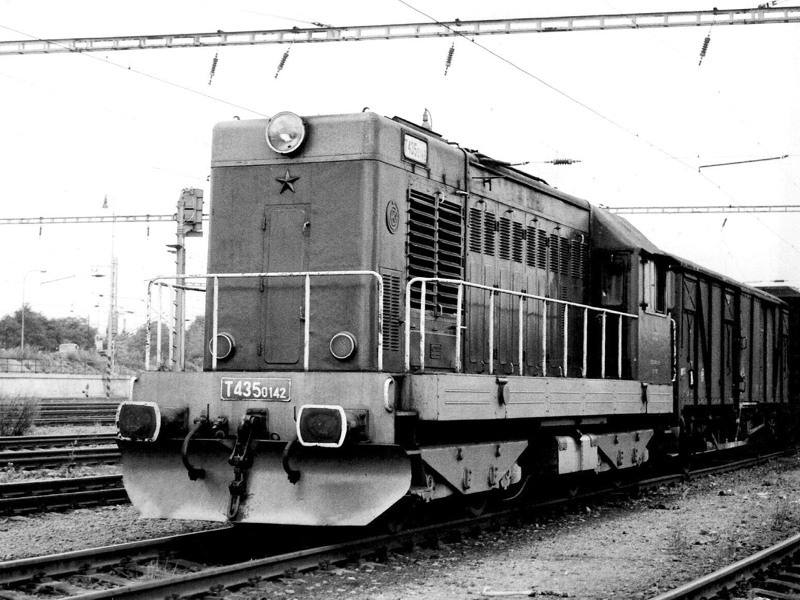

Příspěvekod Bezmozek » pon 17 lis, 2014 3:22 pm
http://www.prototypy.cz/rady/720/obr/720142a.jpg
Netuší někdo jak vyvést tuhle loko v barvách, nejlépe RAL. Šedá, červená a pluh jak?
díky
