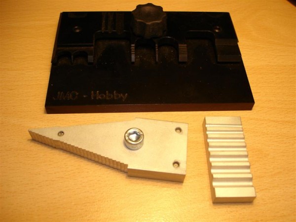

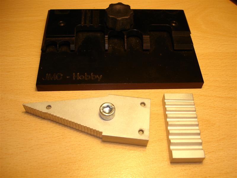

Příspěvekod MirekTT » sob 25 úno, 2012 7:58 am
Konkrétně Třmínek a jeho zbrojení naftou má z rubové strany pláště cisterny udělané ohybové záhluby tak dobře, že po naohýbání vytvoří plech krásný ohyb bez nutnosti dalších větších retuší a jde to dělat v ruce bez pomůcek. Pro menší radiusy se dělají zkružovačky. Je to jakoby půlotvor v masivu kovu, na který se položí ohýbaný plech a ze shora se na to zatlačí kulatinou, třeba hladkým dříkem vrtáku. Tyto ohýbací záhluby různých průměrů bývají i na většině klasických ohýbaček leptů. Ohýbačku doporučuju pořídit, hlavně začátečníkům, dělá se s tím moc dobře.
Já jakožto speciální vercajk na lepty mám tuhle ohýbačku, zkružovačku a pomůckku na ohýbání madel:
