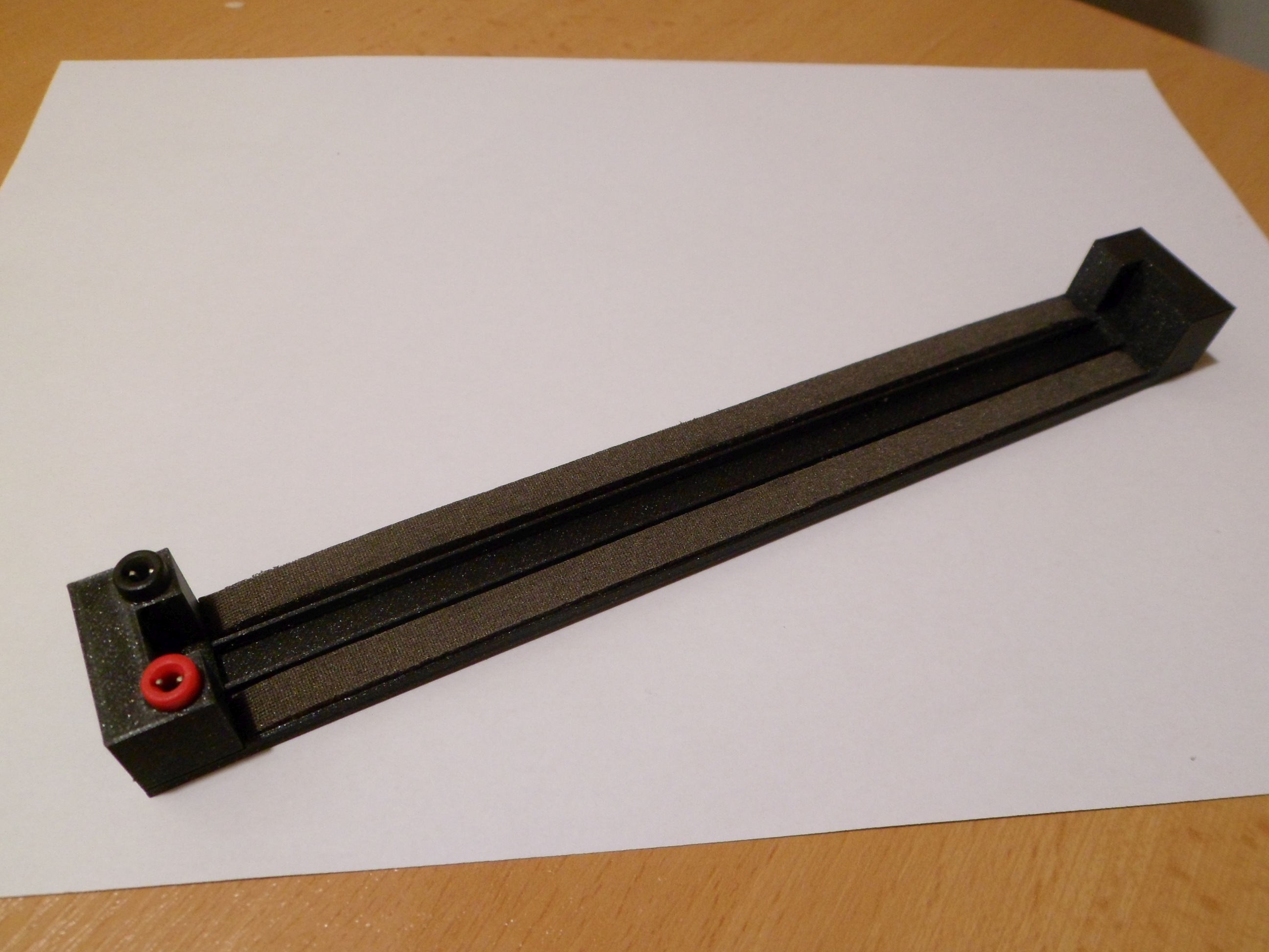

Příspěvekod michal_d » čtv 01 zář, 2022 8:27 pm
Jelikož Tsugawa nedělá čističku pro TT, tak jsem jí vyrobil pomocí náhradních pásků a 3D tiskárny. Více v článku.

Příspěvekod Zlámalík » čtv 01 zář, 2022 9:51 pm
Dobře! Jsi šikovný pionýr! Je to dobré když nemůžu "kramařit" s lihem apod. a vypadá to profi.
Doma se mi nejlíp osvědčilo čištění pomocí kusu koleje s podložím, kuchyňského ubrousku a lihu či isopropylalkoholu podle prvního příspěvku zde. Náklady nula, funkce 100%.

Příspěvekod HonzaM » sob 03 zář, 2022 6:42 am
Zlámalík píše:Dobře! Jsi šikovný pionýr! Je to dobré když nemůžu "kramařit" s lihem apod. a vypadá to profi.
Jakým způsobem ale zajistíš napájení, aby se dvojkolí při čištění točila? Pokud má hnací vozidlo jeden podvozek poháněný a druhý ne, pak to není problém, ten nepoháněný dáš na kolej kde není ten ubrousek, ale co když jsou oba hnané? Výhodou čisticích proužků Tsugawa je, že jsou vodivé. Vydrží sice dost dlouho, po čase je ale nutné počítat s jejich výměnou. Je velmi jednoduchá, jsou samolepicí.
