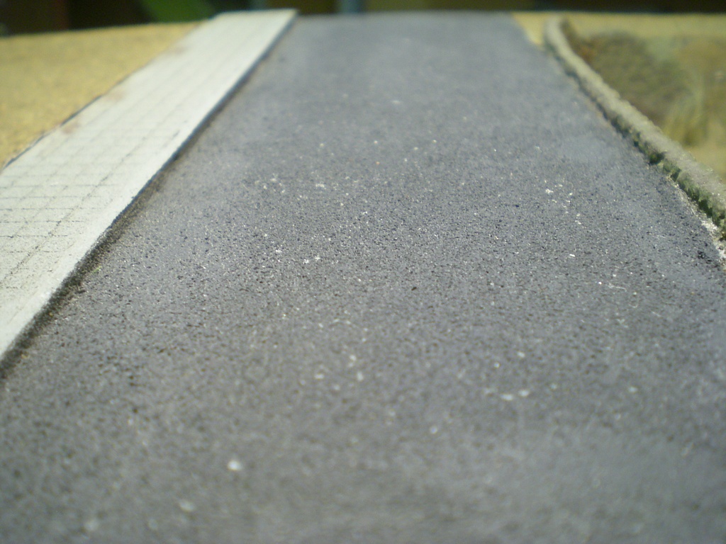

Příspěvekod milan ferdián » ned 24 bře, 2013 10:07 pm

Příspěvekod Dan Buchtela » pon 25 bře, 2013 6:34 am
Ahoj Milane,
na tempery zapomeň a z té silnice temperu stáhni vlhkou houbičkou, než budeš jakkoliv pokračovat.
Na opěrné zdi a na dlažbu používm modelářské akryly (já mám oblíbené Vallejo), na asfaltku použávím fasádní tónovačku akrylovou, naválečkuji na podklad a do toho zasypu jemný šedý prach a lehce uválečkuji. Na okraje můžeš lehce oprášit hrubší strukturou, ale nepřehnat s množstvím ani s velikostí.
Po zaschnutí ometu prach tvrdším štetčkem, ono se z toho sypání zachytí do barvy jen něco, ale věrně to zachytí strukturu asfaltu. Důležitá je volba velmi jemné frakce, musí to být pravdu jemný prach, nezapomeň, že děláš v N-ku, tak ať nemáš místo asfaltky oraniště! :wink:
To, co jsi stvořil na tomto obrázku pod šedivým nátěrem je docela zběsilost, nezlob se:
Proč jsi nepracoval jen s tím hladkým styrodurem? Co jsi to na něj proboha napatlal. Toaleťák? Ten hladký styrodur natřený a posypaný pracehm by byl optimální....

Příspěvekod milan ferdián » pon 25 bře, 2013 10:01 am
Dan Buchtela píše:To, co jsi stvořil na tomto obrázku pod šedivým nátěrem je docela zběsilost, nezlob se:

Příspěvekod milan ferdián » úte 26 bře, 2013 12:35 pm
Dan Buchtela píše:Proč jsi nepracoval jen s tím hladkým styrodurem? Co jsi to na něj proboha napatlal. Toaleťák? Ten hladký styrodur natřený a posypaný pracehm by byl optimální....
A jak jsem měl znázornit ony pověstné vlny asfaltu.To není silnice I.třídy ,ale venkovská zapadlá silnička.Asfaltový koberec vlivem horka a zimy zkrabatěl,nemluvě,že silnička se svažuje k přejezdu.

Příspěvekod Dan Buchtela » úte 26 bře, 2013 1:42 pm
Milane, pracuješ přece v měřítku 1:160, nezapomeň na to. Soudím, že tyhle krabatiny dělají silnici zcela nesjízdnou. V přepočtu mají dle mého hrubého odhadu 15-20cm! :wink:

Příspěvekod milan ferdián » úte 26 bře, 2013 1:46 pm
Dan Buchtela píše:Milane, pracuješ přece v měřítku 1:160, nezapomeň na to. Soudím, že tyhle krabatiny dělají silnici zcela nesjízdnou. V přepočtu mají dle mého hrubého odhadu 15-20cm! :wink:
Takže zbrousit a odbarvit :?

Příspěvekod cipisekmp » úte 26 bře, 2013 4:04 pm
Ahoj, ja jsem na asfaltku pouzil polohrubou mouku. Podklad silnice jsem natrel hustym duvilaxem a zasypal moukou. Po zaschnuti jsem resp synator (je to modul deti tak at se snazi) zastrikal silnici temperkama. Strikali jsme fixirkou. Pokud nema nekdo averzi proti mouce tak to podle me jde. Kdo umi lepe barvit, patinovat a pod asi by se vyradil.

Příspěvekod mizl » úte 26 bře, 2013 8:09 pm
Doufám, že se dedo neurazí, když dám link na jeho stavbu diorama jedné silničky kdesi http://dedo63.rajce.idnes.cz/009_Dioram ... _3.triedy/ . Zajímavá je technika jakou použil pro ztvárnění asfaltky. Zkusil jsem jeho postup pro mé diorama s názvem Silnice motorkářů ( viewtopic.php?f=25&t=7242&hilit=silnice+motork%C3%A1%C5%99%C5%AF ) a může jen doporučit. Uvedená technika je jednoduchá a výsledek překvapivě realistický.

Příspěvekod mizl » úte 26 bře, 2013 8:33 pm
milan ferdián píše: ... akorát nevím jak velký váleček třeba sehnat :wink:
Na co váleček ??? stačí prsty jemně zatlačit štěrk do asfaltky .. :wink:
