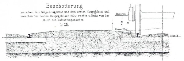

Přece jsem ještě něco našel.
Nemá to datum, ale pravděpodobně jde o období výstavby garantovaných lokálek v Čechách, tj. řekněme polovina 90. let 19. století. Trittbrett je stupátko.

hank píše:Přece jsem ještě něco našel.
Díky. Vidím dobře 20 cm od paty kolejnice? Od hlavy snad 8 cm?

Příspěvekod radeksindy » sob 13 úno, 2021 11:32 am
Myšpulín: Vidím dobře 20 cm od paty kolejnice?
Míry jsou v takovém případě udávány k horní hraně pražců, protože do této úrovně by měla být zarovnaná pláň.

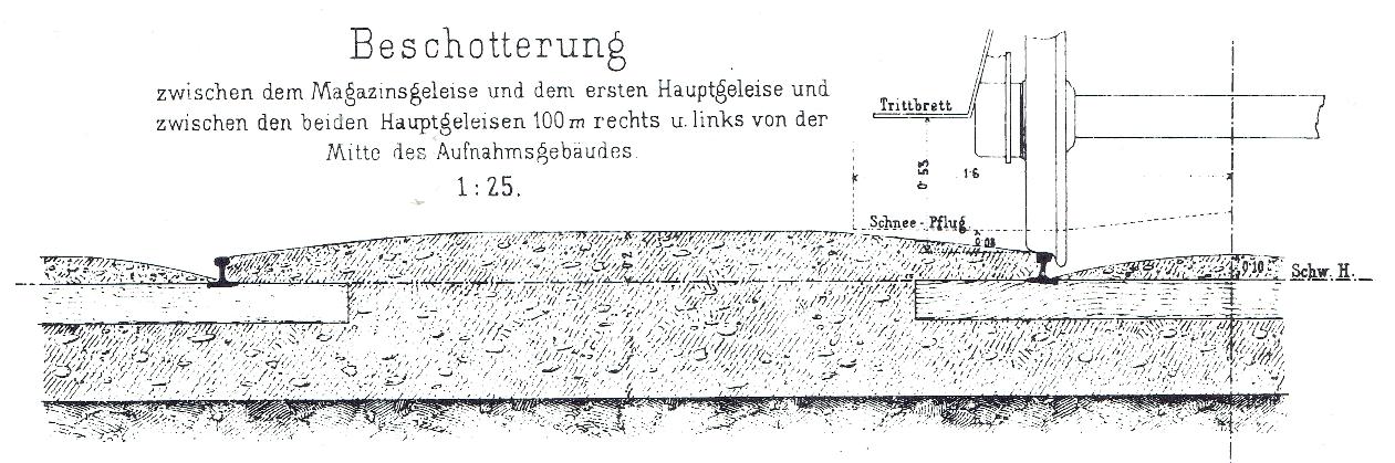

Re: Jak na sypaná nástupiště?
Příspěvekod hank » sob 13 úno, 2021 2:46 pm
No jo, měl jsem to rovnou přeložit celé. Takže:
Zaštěrkování mezi skladištní a první hlavní kolejí a mezi oběma hlavními kolejemi 100 m doprava a doleva od středu přijímací budovy. (Dnes bychom místo "hlavní kolej" napsali dopravní kolej.)
Trittbrett - stupátko.
Schnee-Pflug - obrys sněhového pluhu.
Schw. H. je Schwellenhöhe, tj. výška pražce, míněno jako úroveň jeho horní hrany.
