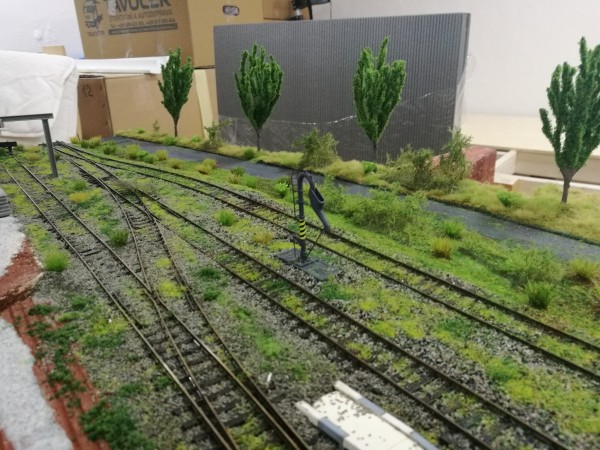

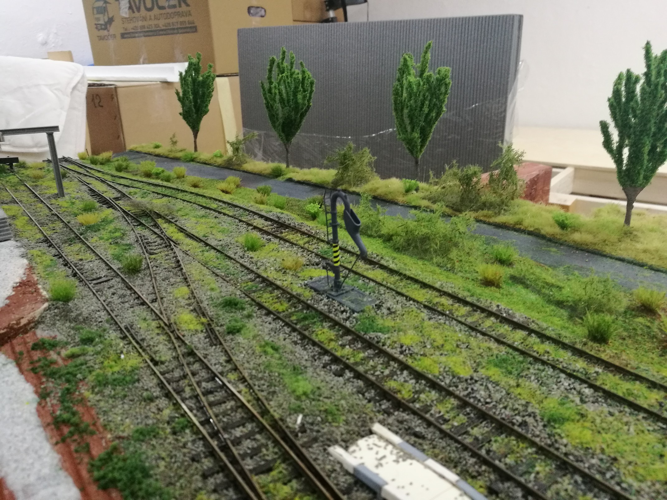

Toto byla teprve jen zkouška, takovou tou žlutou flaštičkou od Nochu.

jardaficz píše:Toto byla teprve jen zkouška, takovou tou žlutou flaštičkou od Nochu.
O flaštičku nebo flokovačku zde nejde. Spíš o lepidlo, pokud to na fotkách je všechno přilepené a nikoliv vyfocené právě v okamžiku akce.
