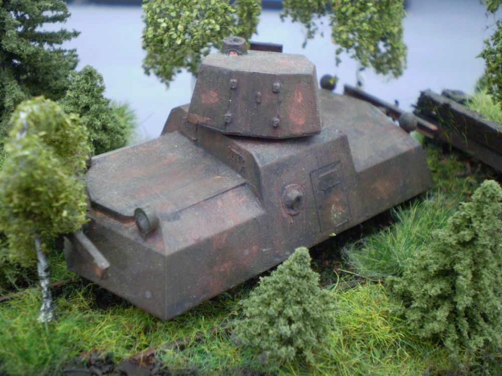

Příspěvekod Střelec » pát 26 lis, 2010 7:18 am
Je to spíš kitařina a aplikace porostů MSC:
zadek detail.jpg (140.16 KiB) Zobrazeno 9686 krát
předek detail.jpg (138.83 KiB) Zobrazeno 9686 krát
Sovětská bronědrezina D37.
Příspěvky: 1972
Re: zase patina
Příspěvekod Petr Zatrepalek » pát 26 lis, 2010 4:10 pm
Jo jo, digitál je bohužel svinstvo....
