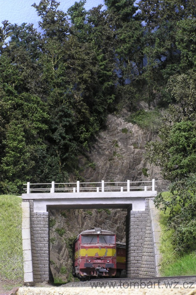

nepopírám, že takovéto kameny v krajině jsou, ale na fotce s tím kouskem koleje mi to přijde jako pěst na oko. Když už chci mít skálu na modulu, určitě bych volil jiný způsob podoby skály a jinou dispozici. Tohle je takové srandovní.
jinak odlamování skály je třeba toto.
sádra lafarge (z jiné to nejde) ve dvou vrstvách. doba tuhnutí asi 3 hodiny, pak odlamovat. na fotce je vidět práce dlátem. Toto mi vyhovuje asi nejvíc a tak strašný bordel z toho není. Ostatně ten šílený lom co mám doma je stejnou technologií.

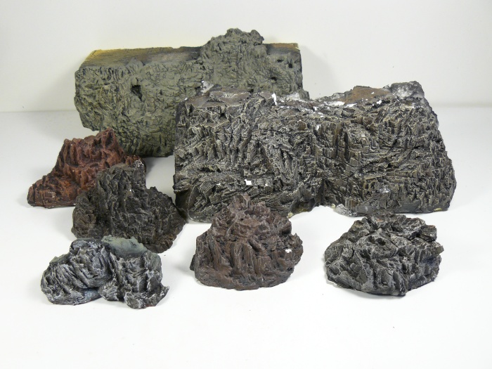

TomBart - snažím se aby stopy po dlátu nebyly zřejmé. Sádru používám jakoukoli, na míchání mám však fígl díky kterému je práce jednodušší a výtvor je pak i věrohodnější.
Radek Strnad - pozor je jen několik málo míst kde se v údolí Labe trať dotýká skal a pískovců. Skály jsou železnici na sever od Děčína dost vzdáleny.
Každý můj NOVÝ PROJEKT předchází příprava viz obrázek v příloze. Poté co si techniku a materiál vyzkouším odešlu vše popelnicovou poštou do spalovny nebo na skládku.
