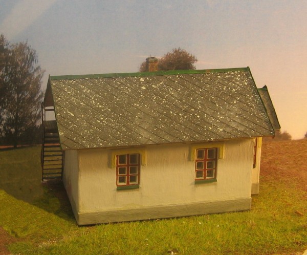

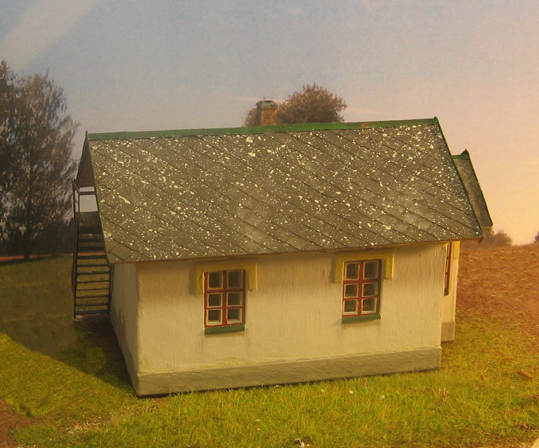

Příspěvekod Vicki » pon 25 dub, 2016 5:21 pm
Takhle to vypadá.

Příspěvekod hank » pon 25 dub, 2016 7:23 pm
Vicki: Děkuji mnohokrát.

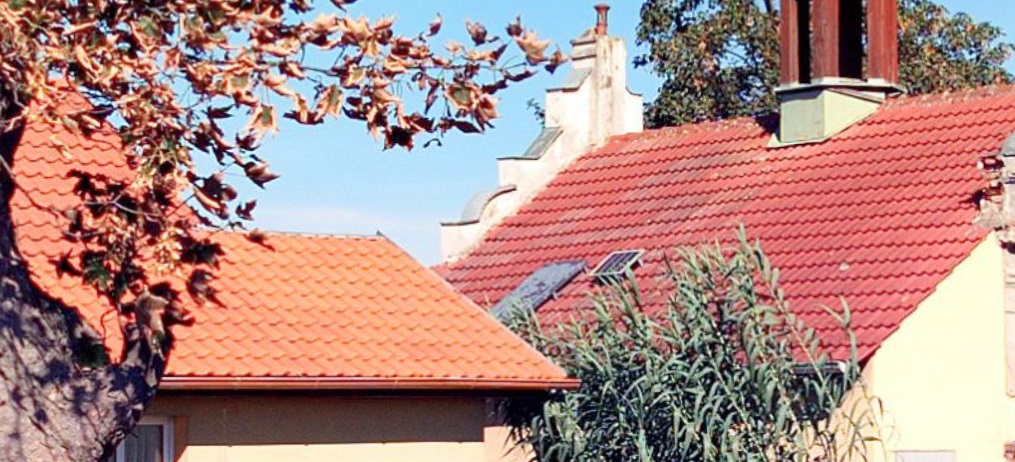

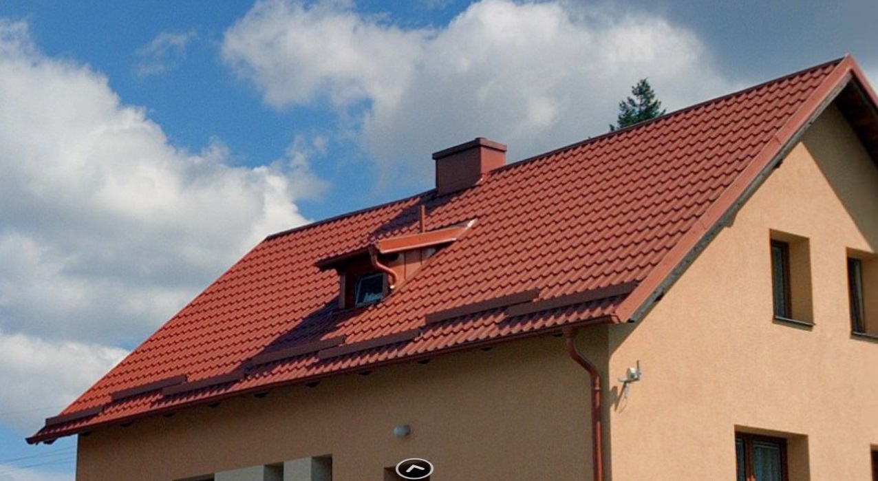

v minulosti se krytina (a stavební materiál všeobecně) tak zuřivě nepřevážel. Proto bylo hodně lokálních zvyků. Třeba tady je to do Jirčan co by kamenem, takže jsou na všech střechách "Jirčanky" - to jsou pálené tašky s jedním korýtkem ve tvém názvosloví.
Ale pak máš podobně vypadající betonové tašky (na nich se drží ta kolečka lišejníku) a pak máš stejně vypadající plechové střechy.
Třeba tohle je plech:
Tady je nalevo pálená a napravo betonová. Pálená je v levém horním horním rohu je stará 120 let, prostředek fotky je stará 20 let a betonka napravo je stará asi 60 let.
Vše ve tvaru inspirovaném právě jirčankou.
