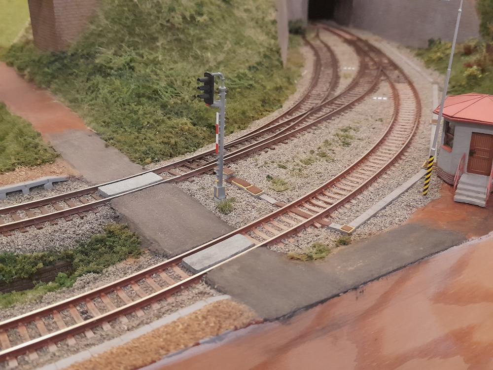

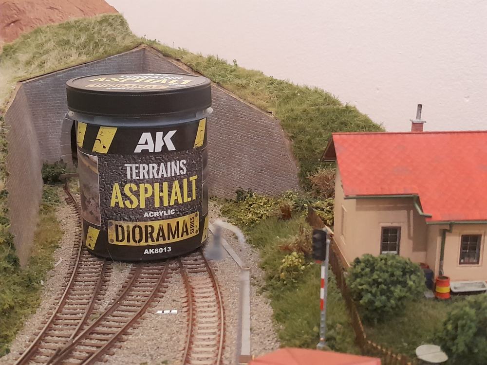

Dovolím si oživit téma, neb jsem nenašel lepší... Natrápil jsem se s hledáním zkratu na 1 detekovaném úseku, podezíral jsem zaštěrkování, ale odpor mezi kolejnicemi byl cca 700R, což je na svod vlhkým štěrkem strašně málo. Nakonec se chyba ukázala v dvoukolejném přejezdu asfaltové cesty. Pro tvorbu silnice jsem použil jinak perfektní přípravek AK8013 "Terrain asphalt", leč ukázalo se že je vodivý - mohlo mě to napadnout už při jeho broušení, kdy prach vypadal jako broušená tuha, ale nenapadlo. Svod byl mezi bližšími kolejnicemi obou tratí. Řešení bylo nakonec jednoduché, prožízl jsem žiletkovou pilkou drážku kolem kolejnice a problém zmizel. Budiž to bráno jako varování, že i jednoduchá věc umí pekelně potrápit...
Inkriminovaný přejezd, svod byl přes tu část silnice mezi oběma tratěmi...
Použitý přípravek...
