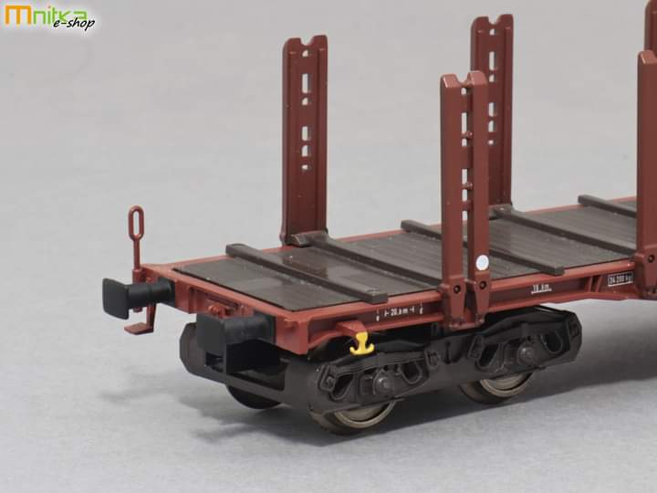

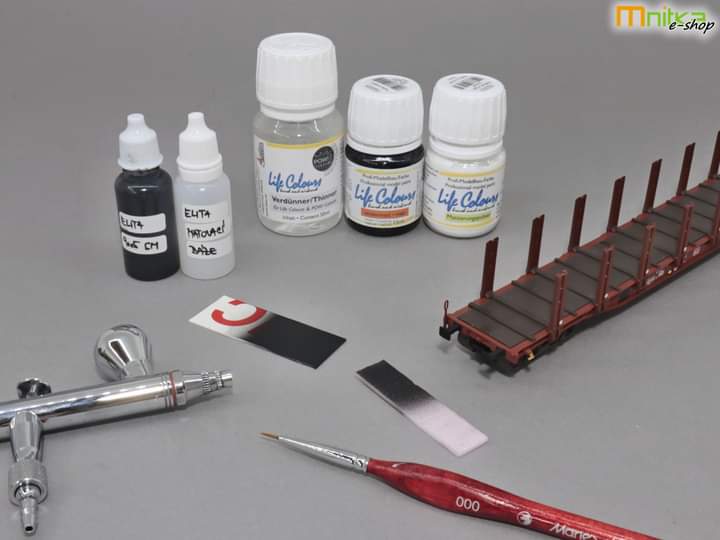

Ještě vkládám svůj včerejší příspěvek z facebooku.
_____________________________________________________________
První práce a pokusy s barvami ELITA MODELLE Life Colours přinesla tato zjištění:
- barvy neleptají plasty (byl proveden nástřik na plátek styroduru), bez jakéhokoli povrchového narušení materiálu.
- při nástřiku stříkací pistolí je barva na omak suchá téměř okamžitě.
- barvu jsem zkusil brousit cca 20 minut po nanesení, při použití brusného papíru zrnitosti 3000 a velkého tlaku se barva z plastové destičky netrhá a nemaže.
- k hlubokému zmatnění polomatné černé barvy jsem použil matovací báze rozmíchané v ředidle.
- vlastnosti barev při nanášení štětcem jsou srovnatelné s barvami akrylovými viz obrázek, na kterém jsou štětcem nabarveny nárazníky vozu polomatnou černou barvou s přidáním matovací báze.
- po důkladné vytvrzení jsou barvy výrazně tvrdší a odolnější než barvy akrylové.
Barvy včetně podpůrné chemie jsou ke koupi zde:
http://www.webareal.cz/mnitka/eshop/7-1 ... fe-Colours
