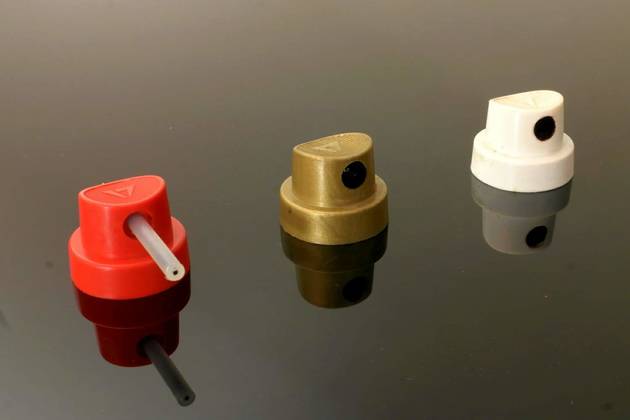

Tyto barvy každopádně nestříkám na model přímo ze spreje, to by ve velikosti 1:87 dopadlo asi katastrofálně, ale stáčím si je do skleničky a následně ji přelívám do nádobky stříkací pistole, kde se doředí nitroředidlem C6000 cca v poměru 1:1, vždy je lepší raději více ředidla jak málo, hold budu stříkat více vrstev, ničemu to neuškodí…
Prosím postup pri "odstrekávaní" zo spreja do skleničky. Ďakujem

blekk1 píše:Prosím postup pri "odstrekávaní" zo spreja do skleničky. Ďakujem
Zkusil bych trysku jako je např. u WD40. Má trubičku, tu vložit to skleničky a zmáčknout. Nemám to vyzkoušené, ale mělo by to být ono, jak na to...

blekk1 píše:
t6791225 píše:
Stačí přiložit sprej dost blízko k nádobce a zmáčknout a za chvíli máš plnou nádobku barvy.

Proboha, ne!
Polovina skončí kdesi v prostoru, nejčastěji na rukách "stříkače".
Změř si průměr trubičky z výše uvedeného přípravku (WD40, Kontaktol, Konkor apod.), do trysky navrtej příslušně dimenzovanou dírku, do ní trubičku zasuň a máš ekologický dávkovač. Trubičku je třeba občas pročistit v C6000 nebo v octanu etylnatém.

Zdravim. Nemam stim tedy nejak bohate zkusenosti ale, co jsem vyzkousel, tak velmi jednoducha a cista vec.
1 Stahnou z tvrdeho medeneho dratu tak 5cm te buzirky nebo jak nazvat ten obal kterym je drat obaleny. Z bezneho elektrikarskeho tvrdeho dratu. Nevim ted jestli z 1,5 nebo 2,5 ale asi je to fuk.
2 Odvrtat trysku kterou se strika vrtakem o takovem prumeru aby tam sla narvat ta buzirka a drzela fest.
3 Do sklenicky resp jejiho vicka (do skla se blbe vrta)vyvrtat otvor opet o tom samem prumeru jak je ta buzirka. Opet tak aby tam drzela. Pak v tom vicku jeste vyvrtat jednu malou direcku na odfukovani vzduchu.
4 Kdo chce tak do sklenicky dat maticku nebo neco na michani barvy. Dat to ted pred strikanim barvy. Kdyz se to udela obracene, tak nevim proc, ale ze sklenicky se stane sopka a to by jeden neveril jak to vyvre. Proste jsem tam hodil maticku a bylo veselo.
5 Polepit sklenicku nalepkou nebo popsat. Opet ted, nebot po nastrikani barvy se sklenicka silne orosi a muselo by se cekat az oschne.
6 Zmacnout sprej a stikat do sklenicky. Kdyz tak se da zakryt ta dirka z hora hadrou kdyz by neco ale me to nic nedelalo. Samozrejme sprej protrepat a pod.
Takhle se da dostat ze spreje barva bez jakehokoliv zadrbani cehokoliv.

1./ Pokud máme na trysce trubičku z čeholiv, není třeba do víčka nádobky vrtat odvětrávací otvory. Stačí odstříknout barvu opatrně po stěně nádobky, ve které chceme barvu uchovat. Nejlepší je skleněná.
2./ Před odstříknutím barvy se musí sprej dobře promíchat protřepáním. Tím dojde k "nasycení" barvy nosným plynem. Po odstříknutí se barva odplyňuje a přitom i prudce ochlazuje. Proto se sklenička orosí. Proces odplynění se významně zrychlí vhozením kovového předmětu, proto nám barva "přichází" naproti. :o
3./ Když se dokopu k nástřiku pistolí (viz jiné vlákno), tak postupuji tak, že si nejdříve barvu odstříknu a nechám chvíli v klidu (cca 10 minut). Mezitím si připravím potřebné propriety (pistoli, pinzetu apod.). Pak skleničku s barvou uzavřu víčkem, opatrně kroužením zamíchám a v dlani ohřeji. Před použitím naředím pár kapkami ředidla.
4./ Pokud mají všechny spreje stejný typ trysek, tak nám k odstříknutí stačí jedna tryska s trubičkou. I když se nepročistí, tak je množství zbylé barvy bezvýznamné. Trysky nepročišťuji otočením spreje vzhůru nohama, dochází ke zbytečné ztrátě nosného plynu.
5./ Když přesto potřebuji trysku pročistit, tak to dělám do PET lahve, naplněné zmuchlanými ubrousky (stejně tak při čištění pistole). Ekologicko-praktické důvody. Nemusím dýchat výpary z ředidel a nemám místnost "zaflákanou" prachem z barev. Stačí ten přebytek z ostrého stříkání.
6./ Po skončení procesu lahvičku uzavřu šroubovacím uzávěrem a uchovávám vzhůru nohama (dnem). Barva, kupodivu, méně vysychá.
