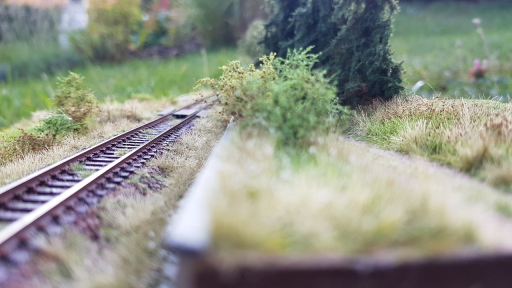

pokud nechceš jednotlivé kytičky a stačí ti jakoby rozkvetlá louka, přestříkni hotový povrch po flokování Sprayfixem (Polák), nebo podobným prostředkem a na to zlehka posyp barevný molitan jak je odkaz výše, nebo i piliny (odkvetlá tráva - první fotka, pravá část).
