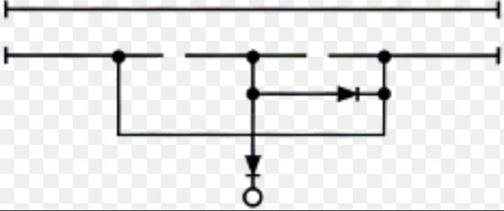

Příspěvekod milanbobo » stř 01 čer, 2016 6:10 pm
Radku,vyleptaný pultík je dobrá myšlenka pro lepší přehled a je třeba dbát na nic nezapomenout . Tolik barevných vodičů bys nenašel. Mám však dotaz na vložení analogového spinaciho úseku při použití digitálních loko pro ohlas obsazení . Tak,že to funguje? Díky. :?:

Příspěvekod D » čtv 13 říj, 2016 9:25 am
Spínací kolej, jejíž zapojení tu milanbobo prezentoval, je určena k použití automatizovaných funkcí analogového ovladače Tillig TFi 2.
