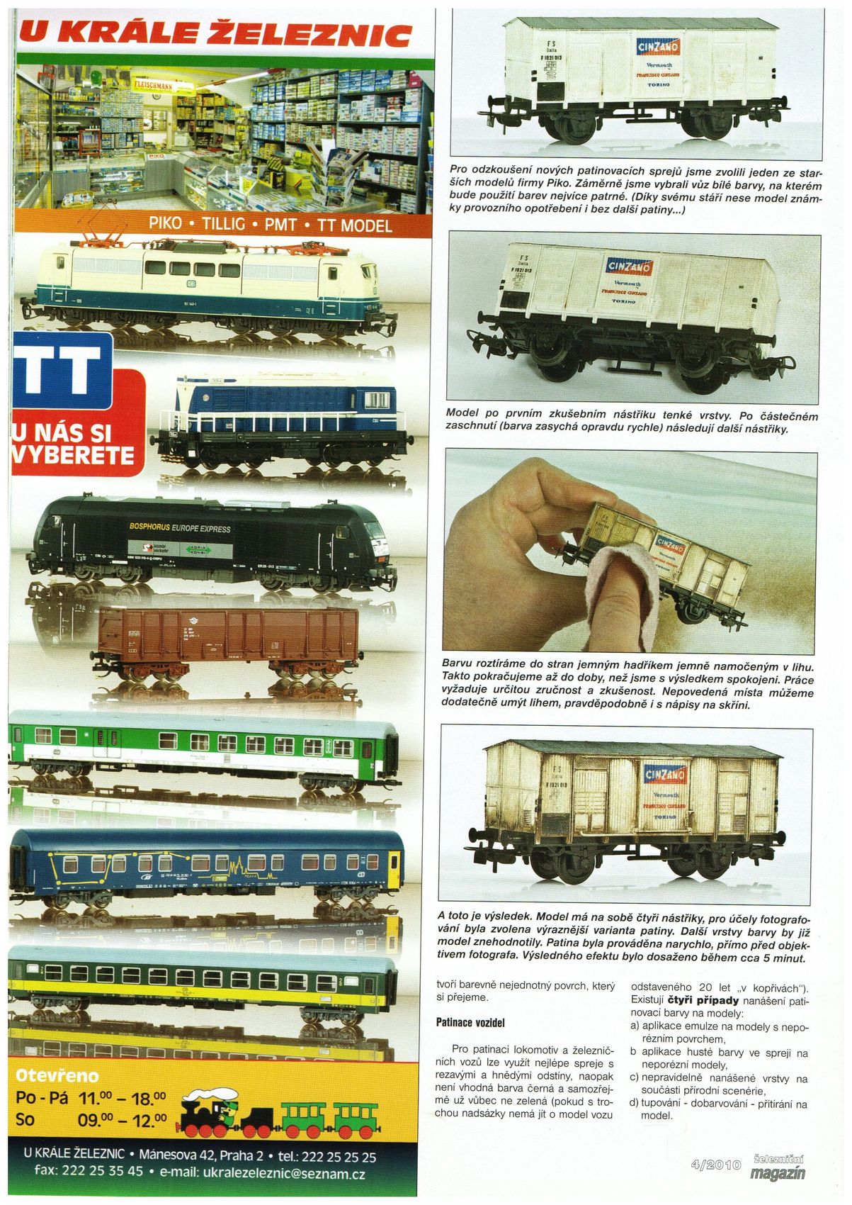

Zcela výjimečně a dočasně jsou zde přílohy z MMŽ pro vaší potřebu.Přílohy neslouží ke komerčním potřebám :!: :!: :!:

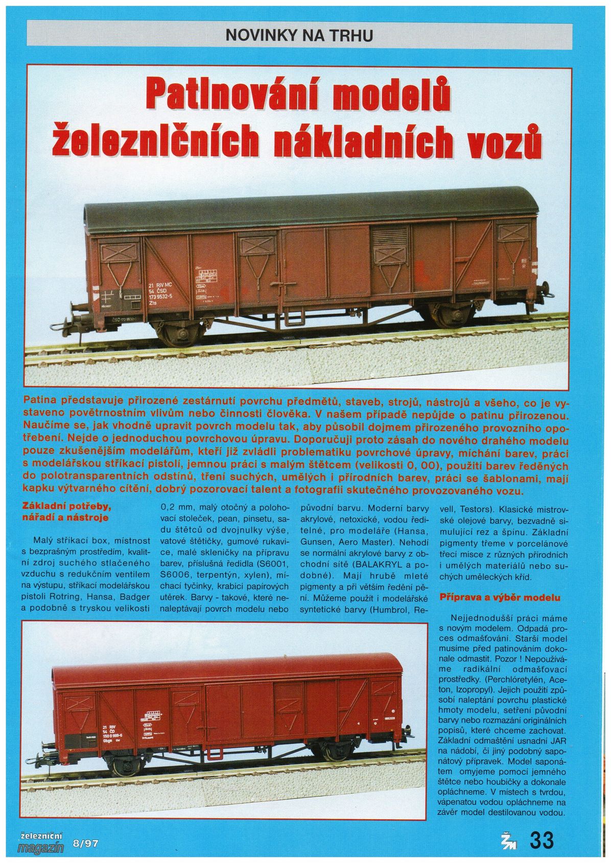

2.část.
