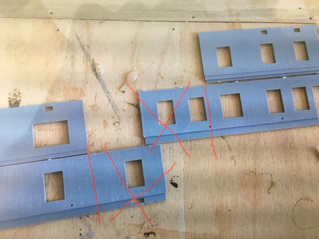

Ahojte,
potřebuji upravit stavbu od Auhagen a pro ten účel potřebuji zkrátit (odstranit) kus panelu. Viz. obrázek.
Jak nejlépe provést čistý a rovný řez?
Díky
dnovy

V podstate skalpel, oceľové pravítko - opakované rezy, žilpilka a o. pravítko. Napr. https://www.youtube.com/watch?v=2vfhXRGk9ek&t=353s

Dodám, že u opakovaných řezů (zrovna dláždím na modulu) používám mini stolní cirkulárku, a poté dobrušuji napřesno. On se ten plast taví a otlačuje, tak hlavně opatrně.

Při lepení doporučuji opatrně naleptat lepené plochy toluenem a pečlivě spojit . Tak se vyvaruješ možného vytlačení lepidla a zviditelnění spáry .
Mám vyzkoušeno .
