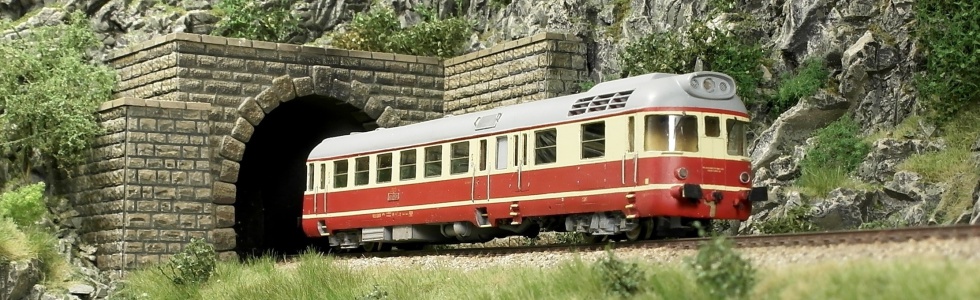

Příspěvekod mnitka » úte 27 čer, 2017 6:53 pm
Zdivo je nejprve nastříkáno barvou UA20 a po zaschnutí přetřeno velmi zředěnou barvou UA723. Následně jsou jednotlivé kameny barevně tónovány za pomoci všech tří barev na obrázku tak aby plocha nepůsobila jednolitě.
