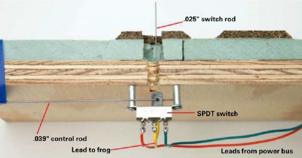

Tak jsem při čtení posledního railroadera (12/2015) na straně 77 narazil na něco co jsem dlouho nemohl pochopit, ale pak jsem zjistil, že to je prostě nutnost pro některé lidi. Jmenuje se to "Blue Point switch machine". Krom toho, že to přijde na lehkých 350,- je to geniálně komplexní nic neřešící přístroj.
Příspěvky: 5447
Re: Modelářská serva a jejich využití na kolejišti
Příspěvekod BohousP » ned 25 říj, 2015 6:02 pm
fulda píše:Tak jsem při čtení posledního railroadera (12/2015) na straně 77 narazil na něco co jsem dlouho nemohl pochopit, ale pak jsem zjistil, že to je prostě nutnost pro některé lidi. Jmenuje se to "Blue Point switch machine". Krom toho, že to přijde na lehkých 350,- je to geniálně komplexní nic neřešící přístroj.
Ale řeší - neschopnost připojit si vypínač k táhlu ... :lol:

Příspěvekod fulda » ned 25 říj, 2015 7:24 pm
BohousP píše:Ale řeší - neschopnost připojit si vypínač k táhlu ... :lol:
A navíc provrtanej přepínač - chápu.
Zhruba jako na tomto obrázku?? (ze stejného časopisu)
