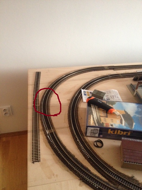

Ahojte,
tak po několika letech jsem chtěl dokončit stavbu kolejiště a z důvodu prostoru udělal prudší ale ne prudký oblouk. (Přes flexi koleje PECO) navíc jsem v oblouku udělal i příční sklon do oblouku tak jak to mám na zbytku kolejiště. Bohužel jsem asi kolej při lepení blbě zafixoval a v jednou místě je trošku ostřeji zatočená. Bohužel někde v těchto místech mi vykolejuje Velkej Bejček (albatros) nebo Hrboun (roco). Jak nejlíp tu kolej strhnout a nalepit znovu? Má význam tam dávat poříční sklon nebo to spíš škodí. Estetika je v tomto případě jedno, bude to v tunelu... Jiné mašiny jezdí v pohodě, včetně Němky or Roca nebo malého bejčka....

Příspěvekod Luděk » ned 07 pro, 2014 12:20 pm
Pokud jsi to lepil disperzním lepidlem, tak to zakapej vodou a lepidlo povolí.

Příspěvekod dnovy » ned 07 pro, 2014 12:26 pm
Luděk píše:Pokud jsi to lepil disperzním lepidlem, tak to zakapej vodou a lepidlo povolí.
Je to nalepený tak 2 měsíce. I tak to povolí?

Příspěvekod cipisekmp » ned 07 pro, 2014 12:30 pm
Ahoj, kdybych nevidel na vlastni oci ze duvilax povoli tak bych neveril. Poradne to prokapej vodou trebas i vickrat a povoli to ani nebudes vedet jak.

Příspěvekod MarekD » ned 07 pro, 2014 12:44 pm
Když sem rozebíral koleje takhle tak sem to prolil vodou, nechal chvílu a potom jsem to podřezával zalamovacím nožem celé to podloží a štěrk už odpadával sám.

Příspěvekod dnovy » ned 07 pro, 2014 1:02 pm
Díky všem za radu, jak se vzpamatuju z toho jek jsem to pojeb... tak jdu na to.

Příspěvekod Barbucha » ned 07 pro, 2014 2:44 pm
Doufám, že to nebyl modrej Duvilax.

Příspěvekod dnovy » ned 07 pro, 2014 3:12 pm
Barbucha píše:Doufám, že to nebyl modrej Duvilax.
dispercoll....

Příspěvekod sidlo » ned 07 pro, 2014 3:42 pm
Divím se, že tu někomu šlo rozpustit disperzní lepidlo. Opětovně rozpustná jsou lepidla klihová.
Z principu disperze plyne, že disperzní lepidlo je nerozpustné ve vodě a jiných rozpouštědlech. Před aplikací je dodáváno v disperzním, čili rozptýleném stavu. Po odstranění transportního média - vody - dojde u rozptýlených molekul k jejich přiblížení a současně k zasíťování - polymerizaci. V tomto stavu je polymer dále nerozpustný.

Příspěvekod mizl » ned 07 pro, 2014 4:16 pm
sidlo píše:Divím se, že tu někomu šlo rozpustit disperzní lepidlo. Opětovně rozpustná jsou lepidla klihová.
Zkus to a uvidíš :wink: . Je to sice s podivem a dle tvé teorie nerealizovatelné, ale opravdu se dá rozpustit.

Příspěvekod sidlo » ned 07 pro, 2014 4:21 pm
mizl píše:Zkus to a uvidíš :wink:
Nechtěl jsem zpochybnit, že má autor pravdu. Jenom se divím jaká to disperzní lepidla se dneska vyrábějí a prodávají :roll:.

Příspěvekod Myšpulín » ned 07 pro, 2014 5:10 pm
Sice špatně, ale i ten si dá trošku říct. A zbytek již zvládne nůž.
