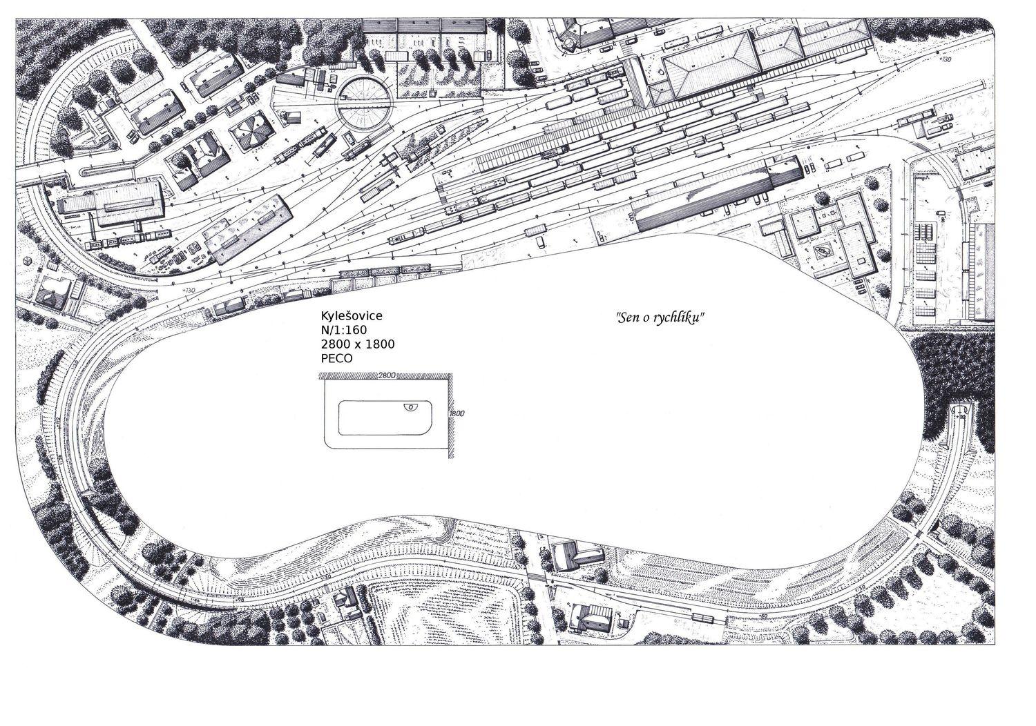

Příspěvekod mizl » ned 17 led, 2016 8:45 pm
Tak aby byli plánky kompletní, co se inspirovat v plánech od Milana ?? Snad se Milan nebude zlobit, že zde uveřejním pár jeho plánků, které se dají dohledat zde na fóru.
Tak třeba viz. třeba "sen o Rychlíku - Kylešovice" = v plánku je velmi zajímavé depo.

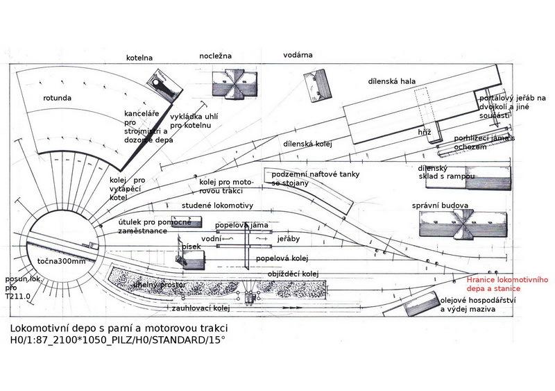

Nebo "lokomotivní depo s motorovou a parní trakcí"

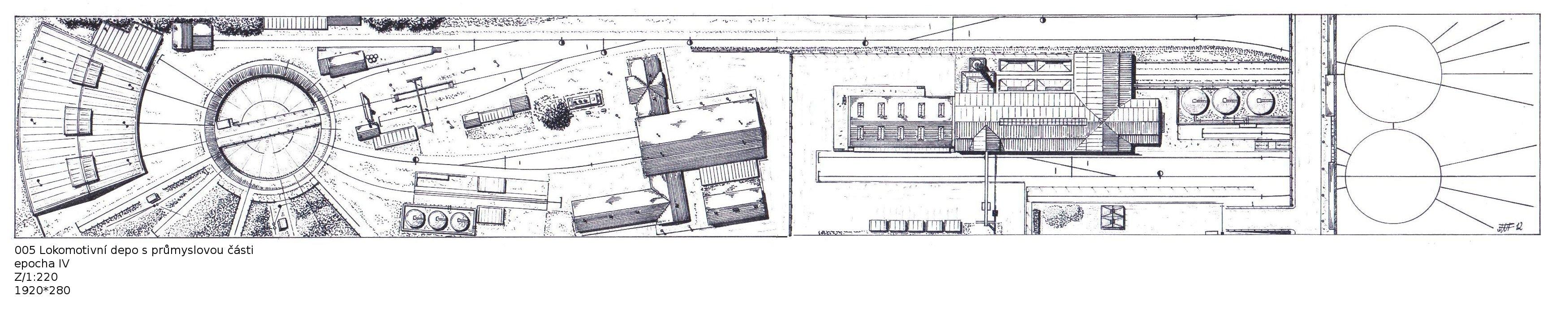

A další depo s produkce Milanových plánků "Lokomotivní depo s průmyslovou částí"
