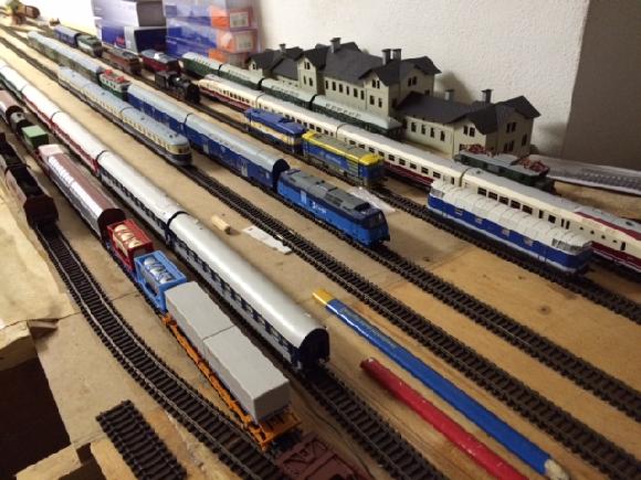

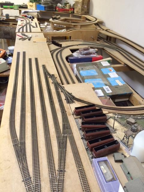

Rozhodl jsem se také přispět svými kousky do zdejšího fóra.
Měl jsem kdysi TT kolejijiště 2,5 x 2 metry, krásně spouštěcí se ze stropu, které jsem postavil jako kluk bez nějakých zásadních znalostí o železnici, ale na na tu dobu a možností bylo skvělé a myslím, že mělo i úroveň. Třeba sem dám nějaké obrázky, které mi zůstaly. Jednoho dne jsem jej sundal ze stropu, potěšil tak rodiče a odvezl do svého domu, kde nějakou dobu leželo v garáži a čekalo na svůj konečný osud.
Mezi tím jsem si kupoval H0 modely "naštván" na úroveň modelů velikosti TT, ale vše se nakonec změnilo, když se výrobci TT konečně chopili své práce jak měli a já se k této velikosti vrátil možná z nostalgie a snad i z rozměrových důvodů a náhodnou koupí jednoho roco brejlovce, abych si to ověřil pěkně doma... a i z důvodů chodící kolem toho, co leželo v garáži a co mne velmi těšilo a naučilo. V H0 by kolejiště vypadalo jinak, byl by to parní provoz... Takže jsem svou nerozbalenou H0 časem směnil v jednom krámě za TT.
Nakonec jsem z určité nostalgie zachoval klukovský motiv kolejiště, jen záměr pojal velkoryseji jako segmentové kolejiště, rozvinul jej i vzhledem k soudobým možnostem a samozřejmě vybaven patřičnými znalostmi železnice.
Ano, jsem si vědom různých kompromisů, kterých jsem se dopustil nebo musel dopustit, ale aby tomu tak nebylo, potřeboval bych na to halu.
Takže za ten rok od koupi brejlovce jsem nakoupil desítky modelů lokomotiv, nespočet vozů, hromadu kolejiva a přestavníků. Kolejiště ve své hrubé trasovací podobě stojí a přikládám pár starších obrázků, co jsem momentálně našel. V současné době končím testovací a úpravovou fázi, kdy musím odtlačit soupravy délky 10 Y bezchybně a všechny "problémové" lokomotivy musí všude jezdit tak, že s nimi nemusím něco někdy řešit, takže nové kousky vždy proletím jak se chovají. Vyskakování modelů mne vždy štvalo. Nádhera, jak to dnes jezdí. Takže klasické drobné konečné úpravy, které mne samozřejmě štvou, něco odtrhnout a malinko poopravit, byť jsem si dával záležet. Chybí mi již jen pár bezproblémových kolejí položit a jeden most usadit do jednokolejky.
Bude to digitál řízený PC, tahle úroveň mne prostě uspokojuje a splňuje vše co chci.
Uvítám konstruktivní kritiku a budou mne nejvíce zajímat praktické rady soudobé krajinářské techniky a problematiky digitálu, ikdyž mnohé jsem již přečetl. Mnohým modelářům tedy děkuji, že ledasco zveřejnili různě na webu a já si mohl prohlédnout.
A protože mám i pokračovatele se zájmem, tak to bude nejen na "hraní", ale i výuková pomůcka . :-)

Příspěvekod RSC » stř 06 led, 2016 1:54 am
Další obrázky.

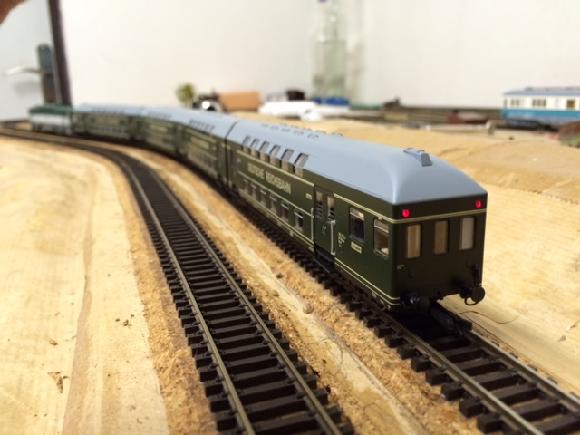

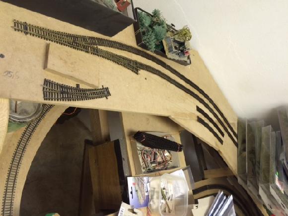

U předešlých fotek, to již takto není, spirála na jednokolejce zmizela, jednokolejná trať je již ve stoupání a nečeká již na spirálu, protože 555.0 tam nevytáhla soupravy požadované délky a nelíbil se mi vidět čela vozů v oblouku, takže rozebrat, předělat... :-) Dnes je to již drobně jinak. A stanice na jednokolejce je o něco málo níže. Samozřejmě koleje jsou již položeny. Tohle byl jen trasovací základ a zkouška rozebírání dílů, ke kterým jsou ještě montovány další nosné desky z boku, nechtěl jsem se s tím při stavbě tolik tahat.
Nemaloval jsem si návrhy v SW, prostě vize v hlavě, prostor, realizace a drobné úpravy dle reality s postupným vývojem... nechtěl jsem skončit u nějakého dlouhodobého kreslení, rozvažování vedoucí k nečinnosti. :mrgreen:

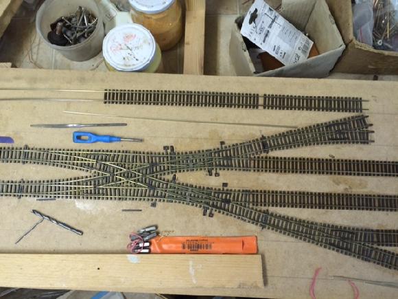

Tvoje fotky mátnou.Neříkej mi,že takové zhlaví lze složit z kolejiva TILLIG v TT ?Už ta dvojitá kolejová spojka je zajímavá,ale určitě to není ta co je nabízena v prodeji.Dále je to další dvojitá kolejová spojka s angličany.Když si vzpomenu na Tomáše a na jeho dvojitou kolejovou spojku v KUEHNU,tak co já vidím od tebe na foto,tak to je profesionální práce.

Příspěvekod PajaF » stř 06 led, 2016 9:44 am

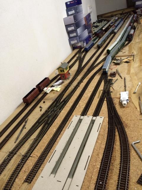

No, na obrazku kolej1.jpg je krizovatkova kolejova spojka vytvorena pomoci 4 vyhybek EW2 a 15st. krizovatky a na obr. kolej5.jpg klasika - 15st. krizovatka, 2x EW1 a 2x DWK.
Jestli se teda nepletu.... ;)

Příspěvekod RSC » stř 06 led, 2016 9:56 am
milan ferdián píše:Tvoje fotky mátnou.Neříkej mi,že takové zhlaví lze složit z kolejiva TILLIG v TT ?Už ta dvojitá kolejová spojka je zajímavá,ale určitě to není ta co je nabízena v prodeji.Dále je to další dvojitá kolejová spojka s angličany.Když si vzpomenu na Tomáše a na jeho dvojitou kolejovou spojku v KUEHNU,tak co já vidím od tebe na foto,tak to je profesionální práce.
Jako kluk jsem byl celkem dobrý modelář a byl bych určitě lepší, někteří pánové, které nebudu jmenovat a mnozí minimálně jejich jména známe, mne štvali tím, že tehdy říkali, na to si musíš přijít sám... :( I tohle se dnes změnilo jak vidím na webu jinými osobami, které nemají problém ukazovat věci....
Prostě to, co Tillig předvádi na poli kolejiva není úplně dostatečné. TTčkářům měl nabízet to, co dnes nabízí v H0 a nechovat se k nim takto.
Protože jsem na webu vyčetl některé krajinářské věci, které použiju a nemusím si na to přijít sám, tak chci ukázat něco ze svého a poradit případně v tom, co jsem udělal, či jak to lze udělat, než se budu ptát konkrétně zase někde někoho já. Je to tedy jedna z věcí, co může inspirovat.
Je to skutečně z kolejiva tillig pomocí jehlového pilníku, pájky a kleštiček. Dnes bych zašel ještě dál, použil bych jiné pruty na vše (nižší), teď již je to jedno.
Zhlaví s angličany je problematické zejména v tom, uvědomit si to, co a jak se bude napájet, kde to odizolovat byť to není úplně vidět, jak kolo po kolejnici pojede, aby nedošlo ke zkratu, jízdou ke zkratu. Pak již je to "pouze"otázkou pevné ruky a toho pilníku při dodržení potřebné osové vzdálenosti kolejí. V tom je to zajímavé. Nechtěl jsem ten "paskvil", co nabízí tillig. Můžete tedy mít lepší a hezčí spojku než ta, co je k mání a je jedno, zda jsou tam angličani nebo výhybky. Práce to trochu dá, piloval jsem to minulý rok u pohádek :lol: , když jsem začínal se stavbou kolejiště a prostě jsem to tam chtěl mít.
Druhé zhlaví je zajímavé 12 stupňovými výhybkami a tím, že skutečně kříž takovýchto stupňů nám soudruzi od Tilliga prostě nenabízejí (tohle zhlaví jsem tady původně nechtěl mít, ale musel jsem, když jsem nechtěl zajít do oblouku a mít 12 stupňové vyhybky a patřičnou délku dopravních kolejí). Nu což, podíváte-li se na kříž BTTB, zjistíte že téměř vyhovuje až na kolejnice, pak již stačí do podloží odvrézovat drážku na zapuštění kolejnic, upilovat správně raději na několikrát a zkoušet, co je třeba, usadit to a je to na světě. Samozřejmě z toho vytáhnout zase potřebné dráty dolů. Pominu-li závěrečnou barevnou úpravu, která ještě není, aby toho plastu na vyhybkách tolik nebylo a vypadalo to lépe a to se týká všech vyhybek všude.
Perlička: A to zhlaví až takový problém již nebyl, když již je zkušenost, to co mi vadilo a vidět tam není a úplně sem nepatří :mrgreen:, bylo přebourání dveří a jejich posunutí (když již rozestavěné kolejiště tam bylo, aby se tato část kolejiště prostorově natáhla, abych dodržel dopravní koleje délky 220 cm a ten půlmetr díky dveřím mi tam prostě chyběl a nechtěl jsem tam zhlaví z obloukových výhybek. Takže se to natáhlo přebouráním skoro o metr...

Příspěvekod RSC » stř 06 led, 2016 10:02 am
PajaF píše:No, na obrazku kolej1.jpg je krizovatkova kolejova spojka vytvorena pomoci 4 vyhybek EW2 a 15st. krizovatky a na obr. kolej5.jpg klasika - 15st. krizovatka, 2x EW1 a 2x DWK.
pf
Pletěš se v tom, že druhé zhlaví je z 12 stupňových vyhybek EW3 až po úroveň dopravních kolejí. Viz podrobnější komentář výše.

Příspěvekod PajaF » stř 06 led, 2016 10:21 am
OK, ja jsem si to puvodne myslel, ale pak jsem si uvedomil, Tillig dela krizovatku jen 15st., tak jsem z toho usoudil, ze jsou to EW2.
Jinak palec nahoru, dobra prace :)

Příspěvekod rendo » stř 06 led, 2016 11:35 am
RSC ...Mas to paradne!Mas aj nejaky plan kolajiska?Ako to bude vypadat v celku?

Příspěvekod RSC » stř 06 led, 2016 12:22 pm

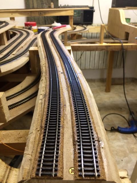

Plán neexistuje jak jsem již napsal, náčrtek bych mohl vyrobit... Vím, trochu popírám proces plánování a přípravy, ale vzhledem k ploše to nebylo tak zásadní a dokázal jsem si věci v hlavě vizuálně představit. Ostatní se upravilo postupně, či doplnilo tím, co tam být původně nemělo. Hrál jsem jen na šířku, tak aby se kolem toho ve dvou osobách dalo pohodlně obcházet, či až tam budou stoly s ovládáním.
Oblouky na dvoukolejce min. poloměr "350", vadí mi, že jeden takový prostě bude vidět a do tunelu to nechci dát, ale musel bych se probourat do další místnosti, aby to tak nebylo. Stoupání do 1,5 cm na metr.
Takže popisně: dvě žst. na dvoukolejné trati a jedno skryté nádraží, lze to také postupně projet tzv. "oválem", ale jsou tam smyčky na dvoukolejce, kdy se dá přejet z jedné koleje na druhou, takže lze jezdit z jedné strany na druhou a zpět.
Jenokolejná trať vedoucí z jedné stanice na dvoukolejce do druhé přes jednu stanici (měla mít 3 koleje, má díky tomu 4), která je zatím současně stanicí i pro krátkou trať s malým dvoukolejným "koncovým" nádražím a to nevím, zda tam nechám, či z toho bude třeba jen vlečka - uvidím, co na to definitivně řekne terén, oko a pocit.
V jedné stanici je i menší depo s točnou vyřízlé z původního chlapeckého kolejiště, ale to nechávám až na konec, jaká bude jeho finální podoba. Mám zatím vizuální problém s roco točnou (německá) a s tím, že bych potřeboval také jemnější stupně ke kolejím do rotundy.

Příspěvekod VojtikJ » stř 06 led, 2016 12:50 pm
Nevím co obdivovat dřív, ale asi tu truhlařinu :D to se mi strašně líbí...
Ale práce s kolejivem též :) osobně bych neměl nervi se pižlat s každým prutem, stačilo mi když jsem pižlal pár kusů... teď už jedině řezat frézkou.

Příspěvekod RSC » stř 06 led, 2016 1:28 pm
Truhlařina je účelná tomu, čemu má sloužit. :D ... a snadnosti výstavby a postupné tvorby. Doplnit nějaká žebra ještě někde chybí a bočnice všude nejsou, ale budou, to již je detail. Důležitá je požadovaná pevnost a rozbíratelnost. Neřeším tohle, že to není nikterak krásné, když je to účelné, navíc to nakonec nepůjde vidět. Nikdy by se v tomto prostoru to nedalo udělat přesněji, když to není obdélník, či nějaký pravoúhlý tvar.
Frézky a pod. samozřejmě mám, ale tady je jehlový pilník pro mne prostě klasika a jednodušší způsob. Stejně tak je potřeba na úpravu tilligáckých výhybek, protože to někdy nemají, tak jak by to precizně mělo být - bohužel. Ano mám hromadu různých tvarů jehlových pilníků, k doladění čehokoli, nejen výhybek. :evil: Stará škola. :lol:

Příspěvekod RSC » stř 06 led, 2016 1:41 pm
Přidám perlu :lol: , původní materiál je ze socialistických žebřin v tělocvičnách, to muselo unést jiné, takže proč ne mašinky. :lol: I já po tom chodil, když došlo na úpravy a nebylo jiné možnosti....
Odbivuji, jak si někdo dá práci a má vnitřek krásný jako nábytek, skoro škoda pokládat koleje....

RSC píše:Odbivuji, jak si někdo dá práci a má vnitřek krásný jako nábytek, skoro škoda pokládat koleje....
A právě proto jsem se s tím nemazal a udělal to z PS a purexu, když to stejně nebude vidět - škoda plýtvat silami a časem, toho je potřeba jinde. Ale beru, že každému vyhovuje něco jiného.
