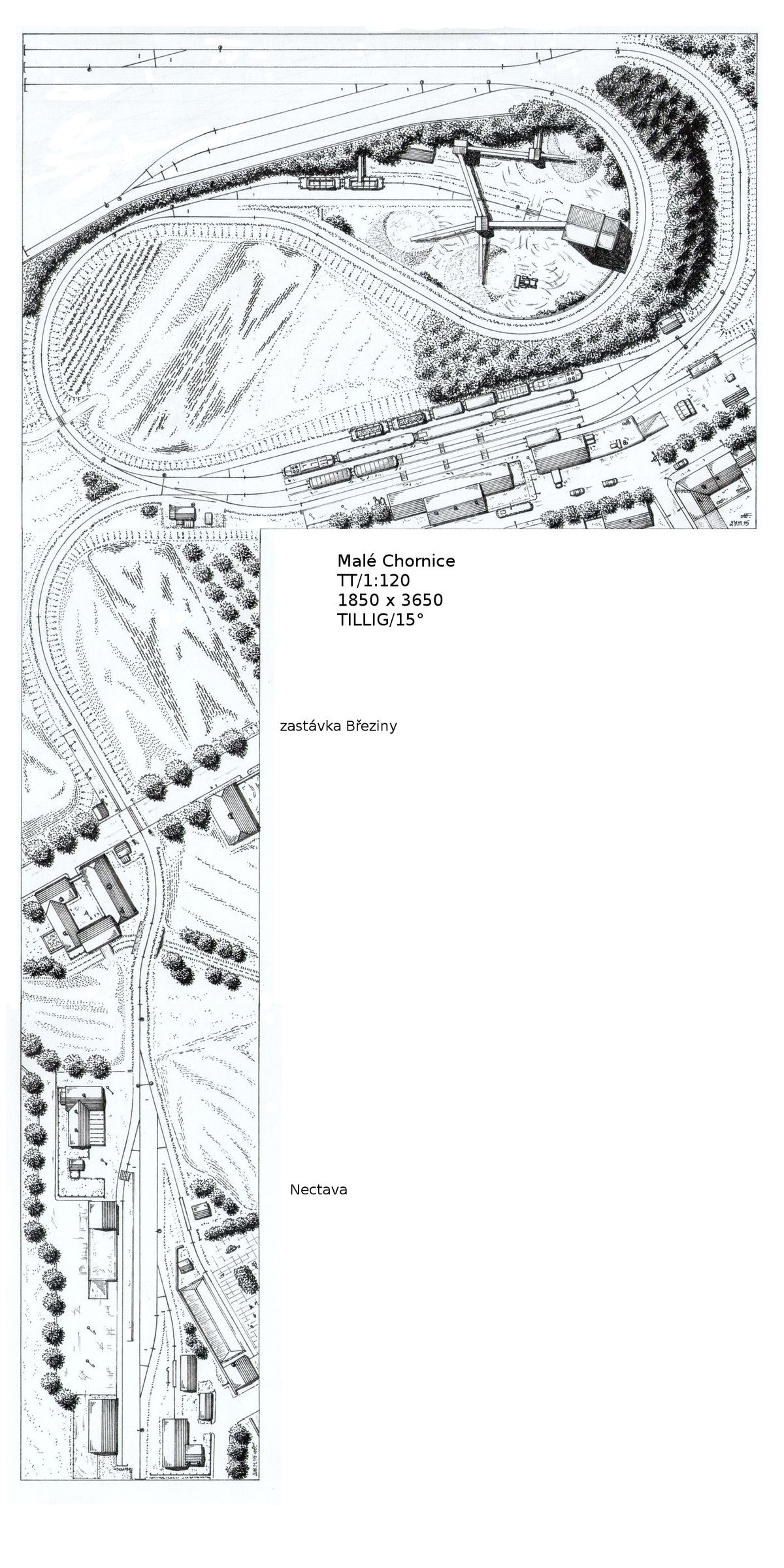

Jelikož se diskuze k námětu, který budu realizovat rozbujela v tématu Plan kolajiska X, rozhodl jsem založit své vlastní téma, týkající se mého prvního kolejiště.
Budu rád za další připomínky a inspiraci zde.

Fajn,tak tady je i tvůj plánek kolejiště :wink: .

Plánek tu máme, tak hned první otázka: Kterou část z něj budeš stavět? Zaznělo něco o prodloužení do Nectavy jen "aby to nebylo slepé".

Abych začal od začátku:
Původně měl panel rozměr 240x125, z různých důvodů jsem ho musel upravit/rozdělit na dva.
Aktuálně mám tedy nachystaný základní panel v rozměru 185x125, který bych chtěl realizovat jako první, s následnou možností připojení dalších "segmentů".
Chornice jsem si vybral proto, že jsem chtěl něco blízko, jezdím přes Chornice směrem Městečko Trnávka. Dále proto, že jsem měl tu krásnou publikaci o Moravské západní dráze. No a Chornice jsou stanicí, kde se sbíhají/větví tratě.
Toť asi na úvod.
Jo a poznámka k epoše: mám V.-VI, protože vozový park jsem pořizoval dřív než plán kolejiště a původně jsem měl trochu jiný záměr.

Příspěvekod hopeter » úte 01 pro, 2015 7:09 pm
Mě se líbí to provedení skrytého nádraží. Jenom mě vrtá hlavou jak se k němu dostaneš ? To máš tak dlouhou místnost aby bylo ještě nějakých 50 až 60 cm místa mezi zdí a panelem ?

Příspěvekod Dokusan » úte 01 pro, 2015 7:20 pm
hopeter píše: To máš tak dlouhou místnost aby bylo ještě nějakých 50 až 60 cm místa mezi zdí a panelem ?
Jinak držím palce ať tě práce na novém kolejišti baví. :)
Ano, ta místnost je dlouhá opravdu dost. Cca 7 x 3 m.
Takže spíš mě limituje šířka mistnosti a manželka :D

Příspěvekod rawen » úte 01 pro, 2015 7:53 pm
Dokusan píše:Abych začal od začátku:
Ptám se, protože se zde přímo nabízí pojmout část Březiny - Nectava jako modul, který půjde provozovat doma i na setkáních.
A rozhodně by to nebylo první takové řešení. A mám tušení, že to už zaznělo v minulé debatě.
Ostatně, po vzoru zejména polských kolegů, za modul lze považovat a použít cokoliv, co má kolejnice kolmo na rozhraní :D Stačí použít svěrky a dráty s krokodýlkama...

Příspěvekod milan ferdián » úte 01 pro, 2015 7:56 pm
Jenže to by musel upravit poloměry,protože jsou tam R310 a R353 a v Nectavě jsou výhybky EW2 a ty by musel nahradit za EW3/12°.
