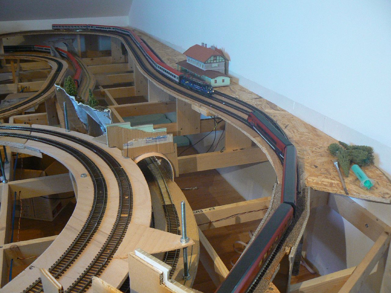

Zakládám nové téma k prezentaci a diskuzím o kolejišti, které stavím. Předlohou je současné Rakousko, kolejiště zabírá téměř celou místnost 3,5 * 7 m.

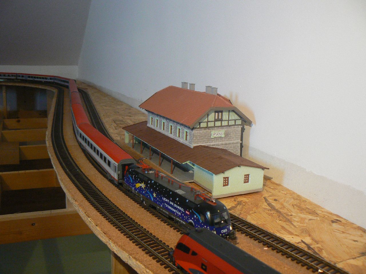

Příspěvekod Karel Zelenka » pát 25 zář, 2015 4:36 am

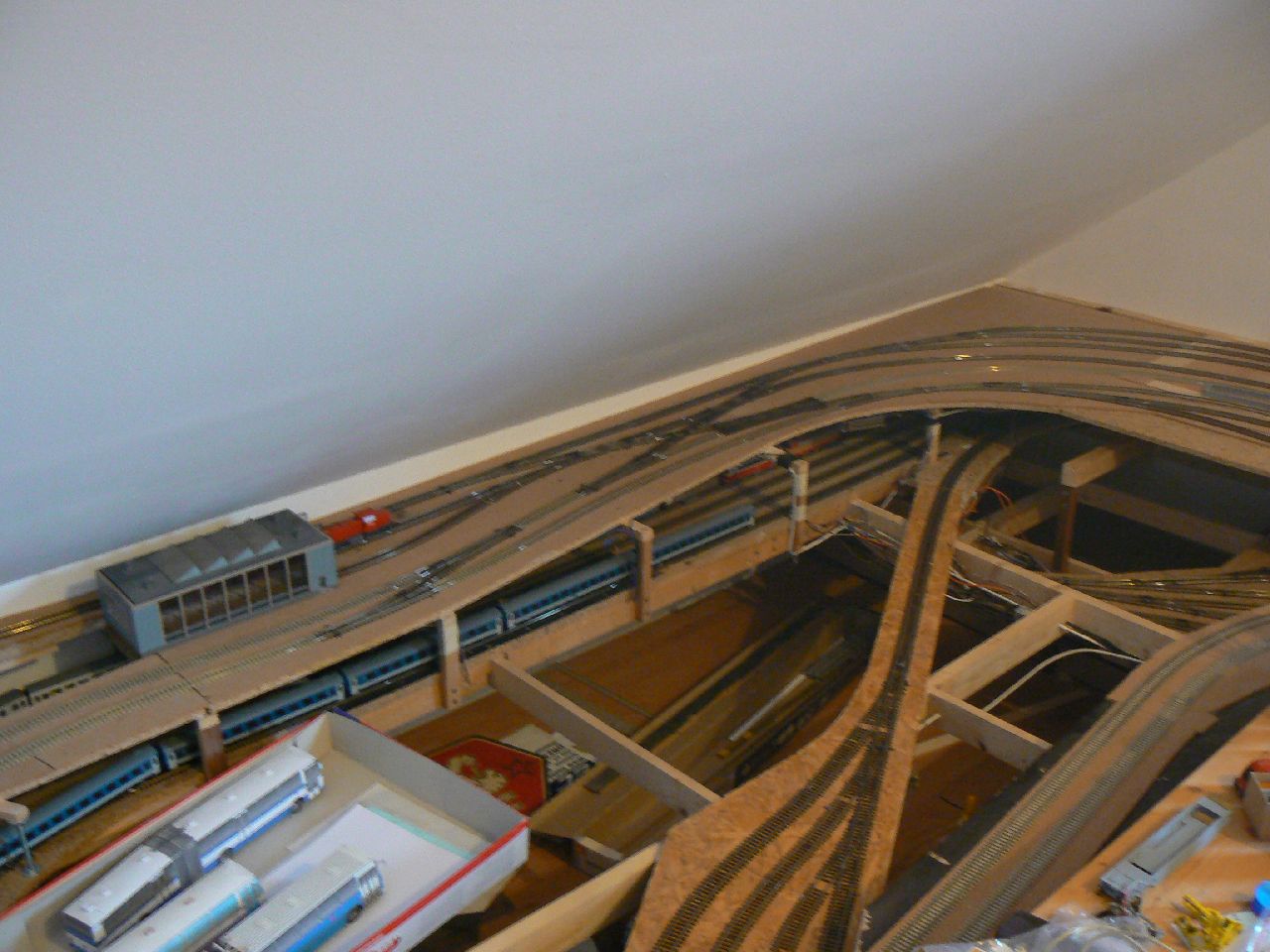

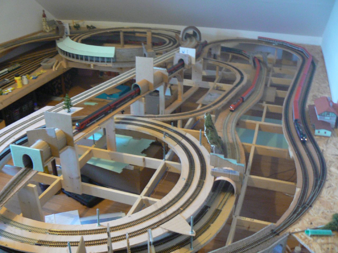

Celkový pohled. Středem bude procházet horský hřeben, který pohledově oddělí jednotlivé tratě

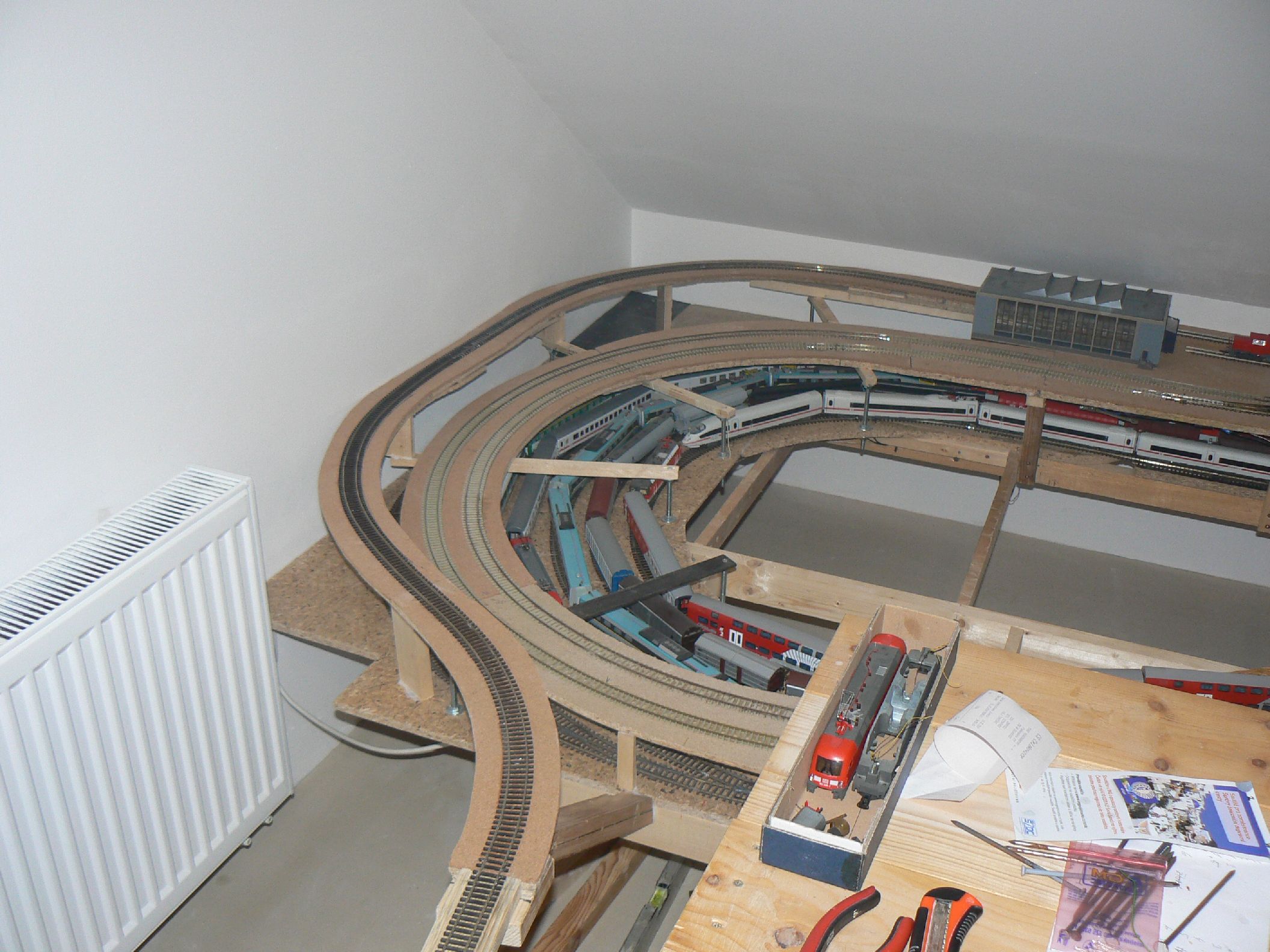

Jedná se o dvoukolejnou trať se dvěma skratými stanicemi na koncích, jednou viditelnou odbočnou stanicí. Zde odbočuje jednokolejná trať s malou stanicí. Druhým koncem je zaústěná do dvojkolejky skrytou odbočkou v tunelu. Inspirací je Arlbergbahn a Tauernbahn. Je tam několik skutečných staveb, impozantní most Trisanna, stanice Pians. Celé kolejiště bude elektrizované. Ovládání digitální. V současnosti jen jízda vlaků, výhybky jsou ovládány provizorně.

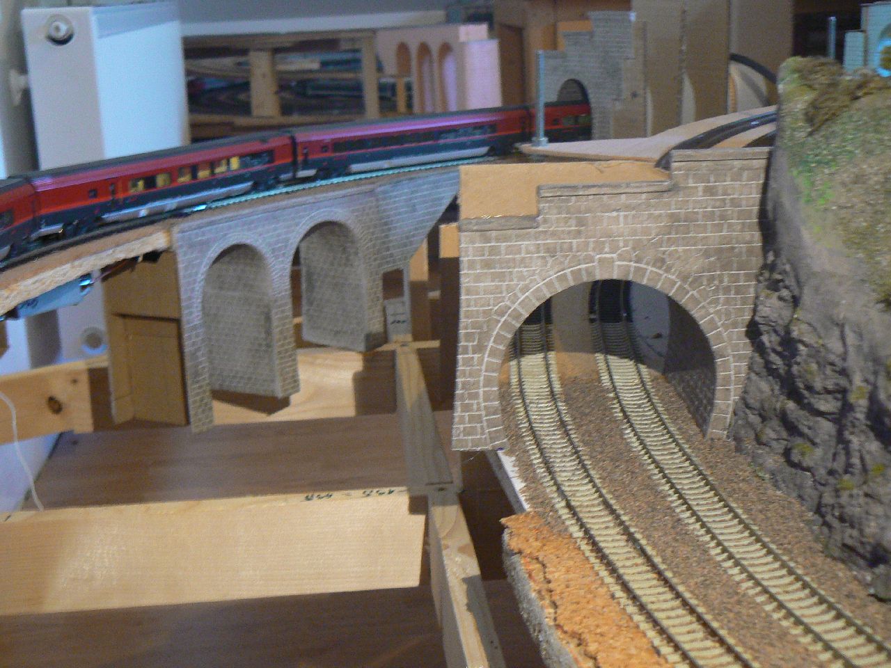

Ano, jsem to já. Postavil jsem vlastní dům, ve kterém se počítalo i s místností na kolejiště. Původní (prezentované na http://www.kolejiste-zelenka.wz.cz ) rozebírám. V současné době je kolejiště v testovacím provozu. Zatím nebudu dělat ve věší míře krajinu, dokud nevyřeším průlezy a pořádně je neotestuji. Zatím se dostávám vrchem, ale to není do budoucna použitelné.

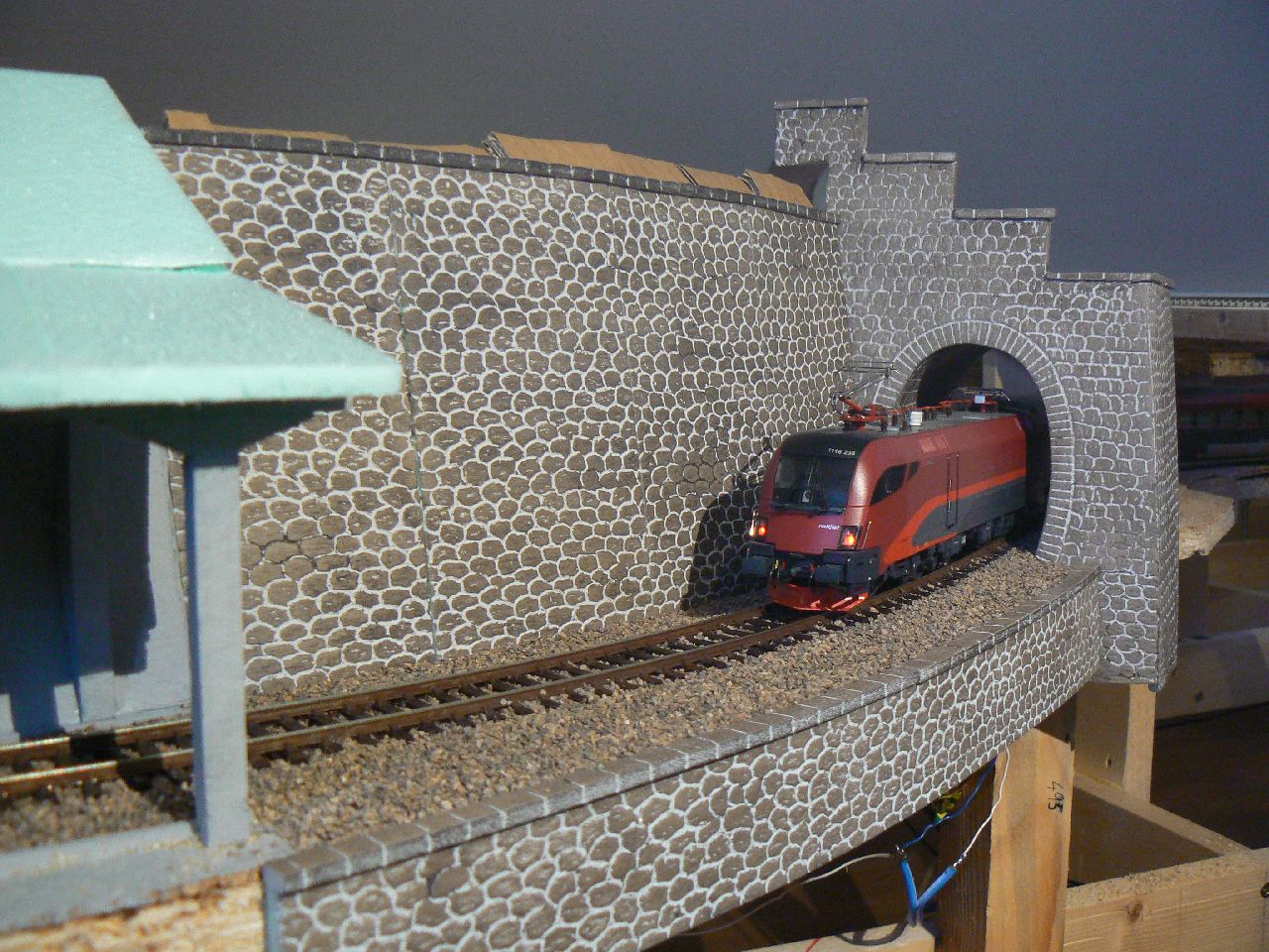

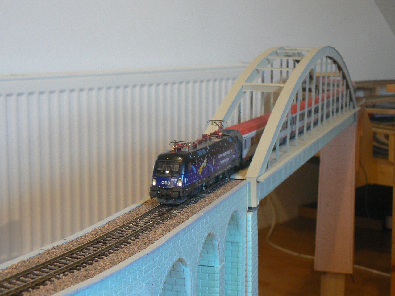

Příspěvekod Karel Zelenka » pát 25 zář, 2015 12:40 pm
Ochrana proti lavinám

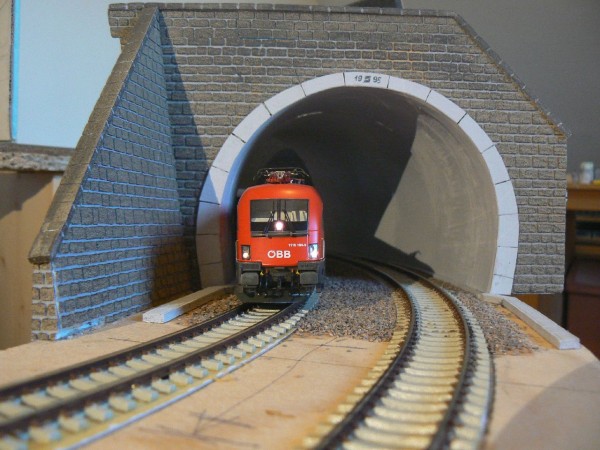

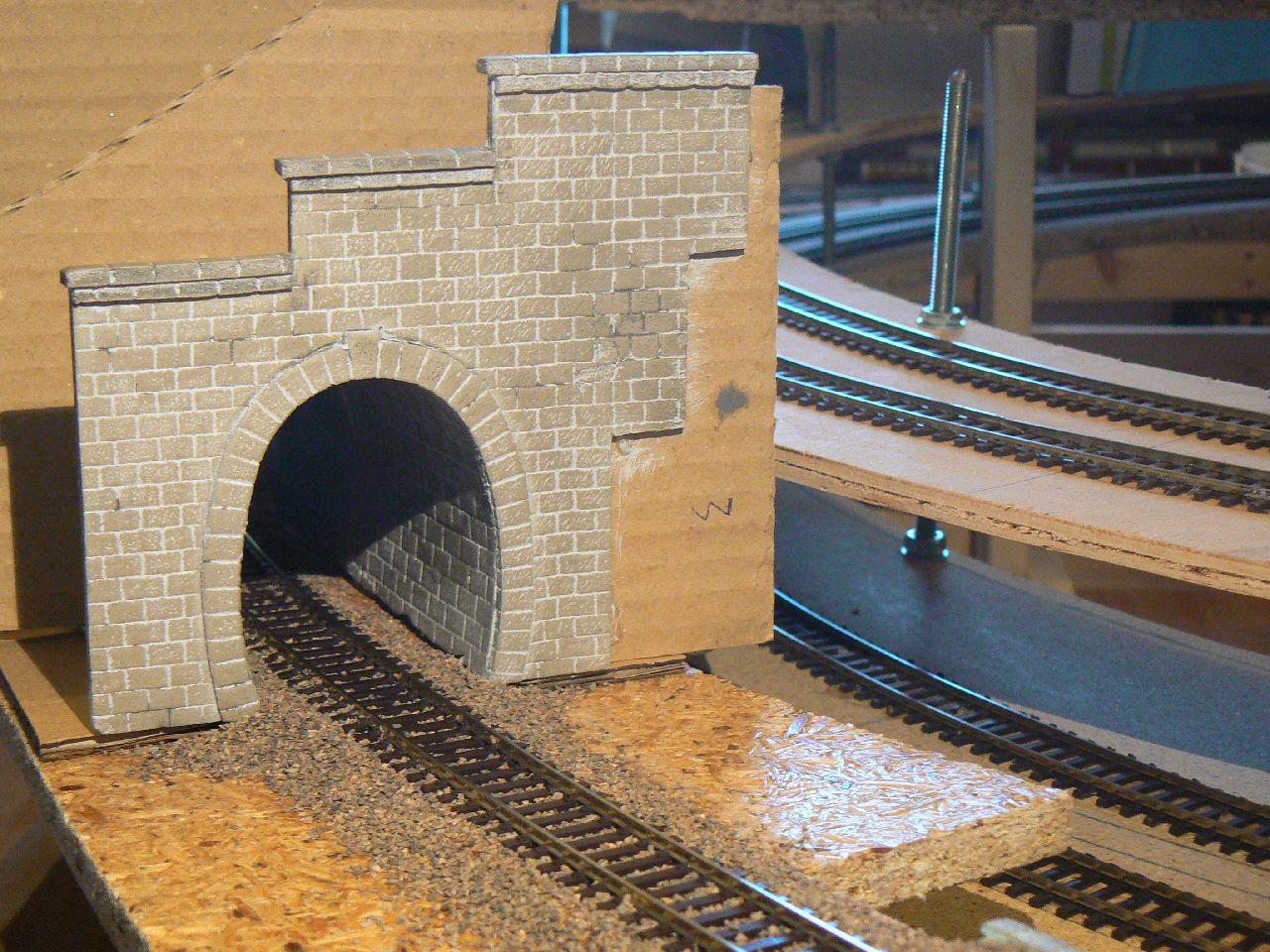

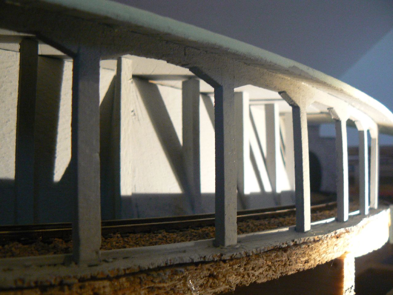

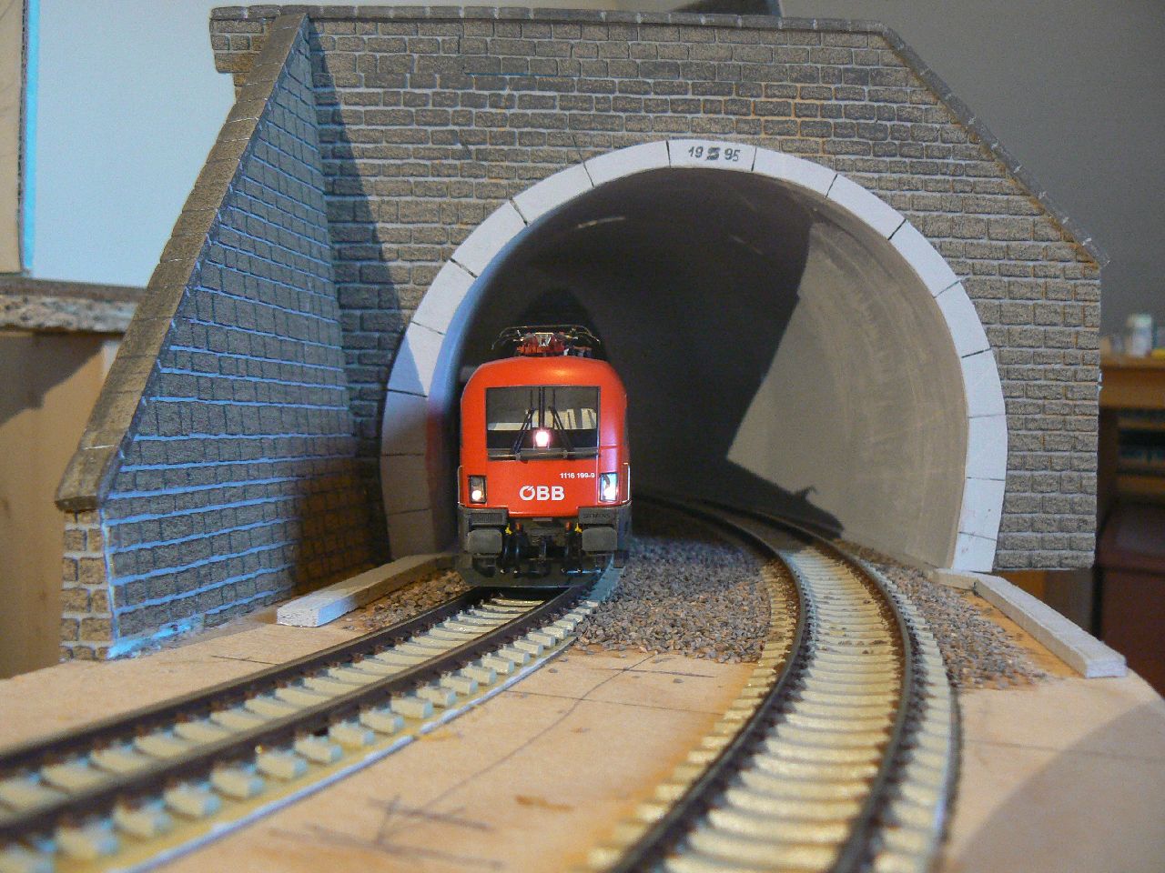

Příspěvekod Karel Zelenka » pát 25 zář, 2015 12:43 pm
Hodně úseků je v tunelech

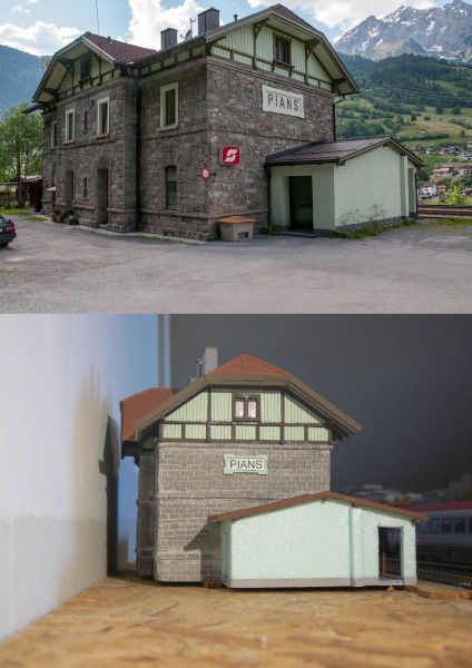

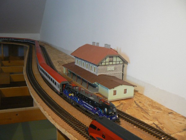

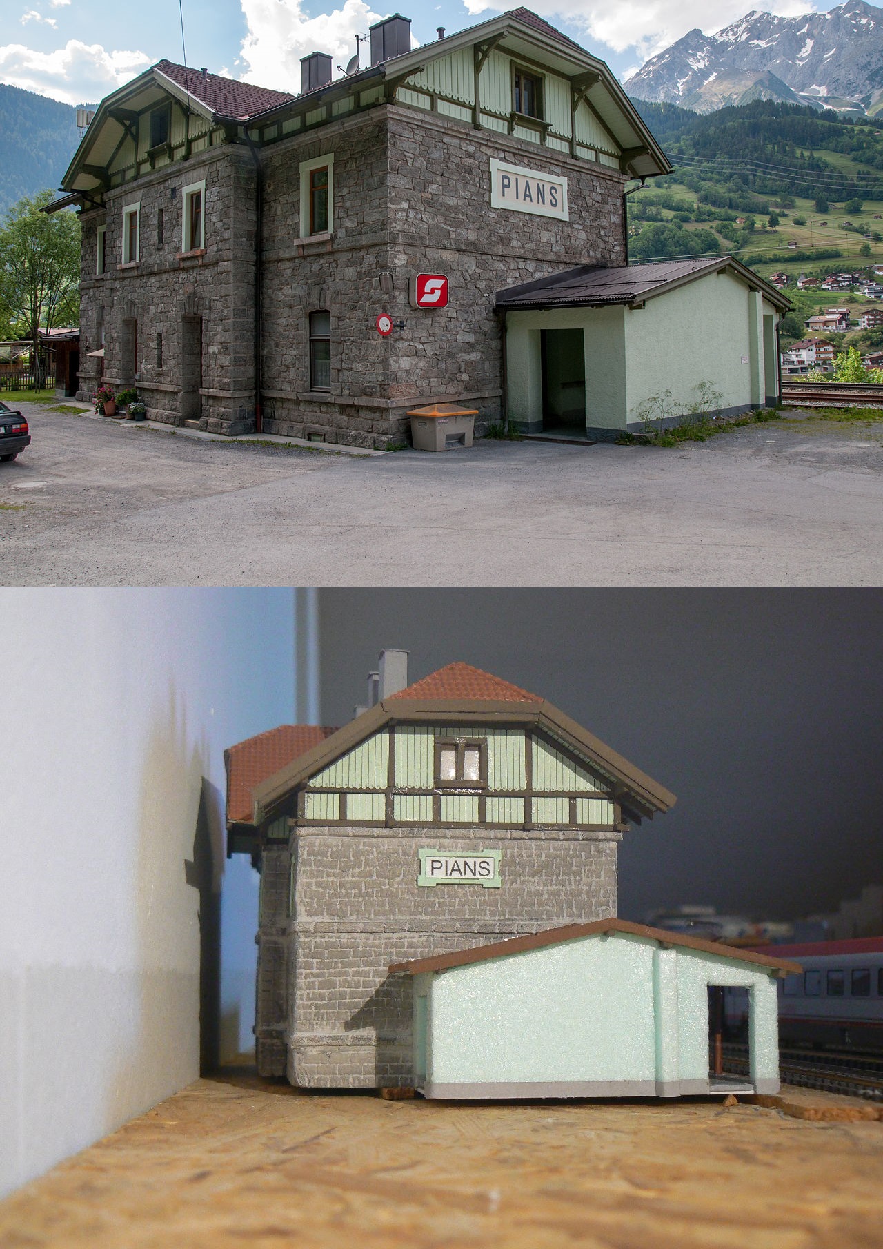

Příspěvekod Karel Zelenka » pát 25 zář, 2015 12:50 pm

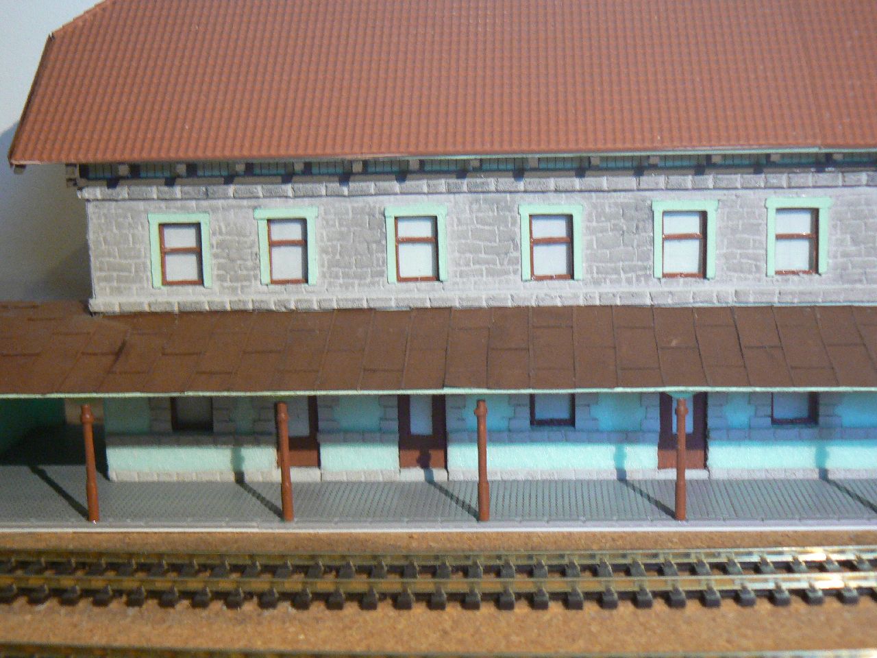

Stanice Pians, podle skutečné stanice na trati Arlbergbahn - Insbruck - Sankt Anton am Arlberg - Bregens
Křižování vlaků OIC a RJ

Příspěvekod greenery » pát 25 zář, 2015 1:16 pm
Karel Zelenka píše:Celkový pohled. Středem bude procházet horský hřeben, který pohledově oddělí jednotlivé tratě
Tak to je impozantní. Líbí se mi řemeslná práce a čistota provedení.
Není z toho úplně zřejmý konečný tvar krajiny, hřeben uprostřed pak asi dost upozadí stanici na jednokolejce vpravo. Ale to nemusí vadit, v místnosti jsem nebyl, tak těžko soudit.
Každopádně palec nahoru.

Příspěvekod Karel Zelenka » pát 25 zář, 2015 5:07 pm
greenery píše:
Bude tam vidět ta stanice, pak bude říčka, za ní dvoukolejka a pak strmý sráz. Bude to úzké, dlouhé údolí. Kvůli stropu v místnosti je kolejiště poměrně nízko. Skryté nádraží je v nejnižším místě 30 cm a nejvyšší místo trati cca 65 cm. Pohoří odhaduji cca 150 cm nad podlahou.

Druhá část trati. Již ne tolik hornatá. Krajinu bych viděl jako mělké údolí s vesnicí obklopené tratí. Pro znalce něco jako Sankt Jodock na Brennerbahn.

hlavní stanice...
