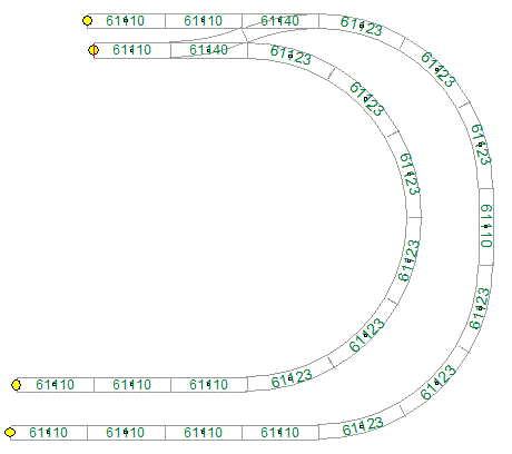

Dobry den prajem,
mame zaujem kupit detom na vianoce vlaciky ktore uz nejaky cas dookola pytaju. Chceme ist do Roco H0 a postaviť im takyto oval aky som dal do prilohy. Kupime im dva start sety ked ze su dvaja a aby si mohol kazdy zajazdit sam.
Set č.1 RO 51256
Set č.2 RO 51272
Vdaka tymto setom dostaneme dost kolajnic a je mi jasne ze este potrebujeme nejake kupit a jedna z nich je trojita vyhybka.
RO 61160
RO 61128
RO 61155
Skusal som to namodelovat v programe wintrack ale vobec mi to neslo. Prosim o pomoc s tym ake a kolko kolaji budem potrebovat na postavenie dotycneho okruhu ked budem mat dva start sety. Ked nam ostanu rovne kolaje tak ich pouzije na rozsirenie a predlzenie ovalu.
Som absolutny amater ale ked poviem pravu tesim sa ako im to budem skladat a pozerat sa na mojich dvoch rusnovodicov. Samozrejme vsetko sa bude odohravat na koberci tak ma prosim preto nebombardujte :)
Prajem pekny zvysok dna.

Máš tam velké chyby.Ozvu se později a sdělím proč.
edit:
Především z těch dvou setů nesložíš to co si představuješ.Hlavním důvodem je že oba sety mají stejné poloměry oblouku R3 - R434,5.Potřebuješ i obloukové R4 - R511,1mm. Pseudoobloukovou výhybku 61155 musíš vložit před tu další obloukovou výhybku 61155 .

Prosim este raz co vsetko mam dokupit a co vsetko mi ostane z dvoch kolajisk?
Aby som to vedel objednat mozes mi prosim vypisat vsetky kolaje (katalogove cisla) ktore budem potrebovat?
Vo wintraku neviem presne najst tie vyhybky. Napriklad napojenie na lavu cast trojvyhybky tak aby sla kolaj ako som dal na nakres.

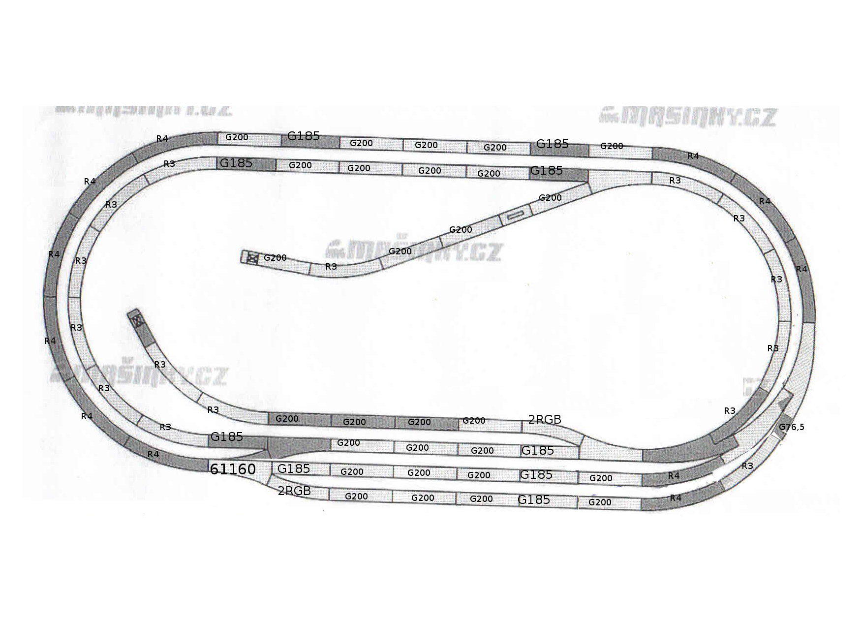

TomSayer píše:Prosim este raz co vsetko mam dokupit a co vsetko mi ostane z dvoch kolajisk?
Zveřejni plánek v .jpeg a já ti tam dopíšu údaje.

Našel jsem ještě další chyby a ty jsem opravil.Co se týče zhlaví napravo,třeba si ověřit na wintracku.Kolejivo si musíš spočítat sám :wink: .
R3 - R434,5 mm
R4 - R511,1 mm
2RGB - R502,7/22°30´protioblouk
G200 - přímá 200 mm
G185 - doplňková 185 mm
G76,5 - přímá 76,5 mm
Re: Koľajisko (ovál)

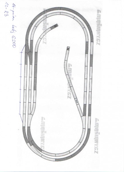

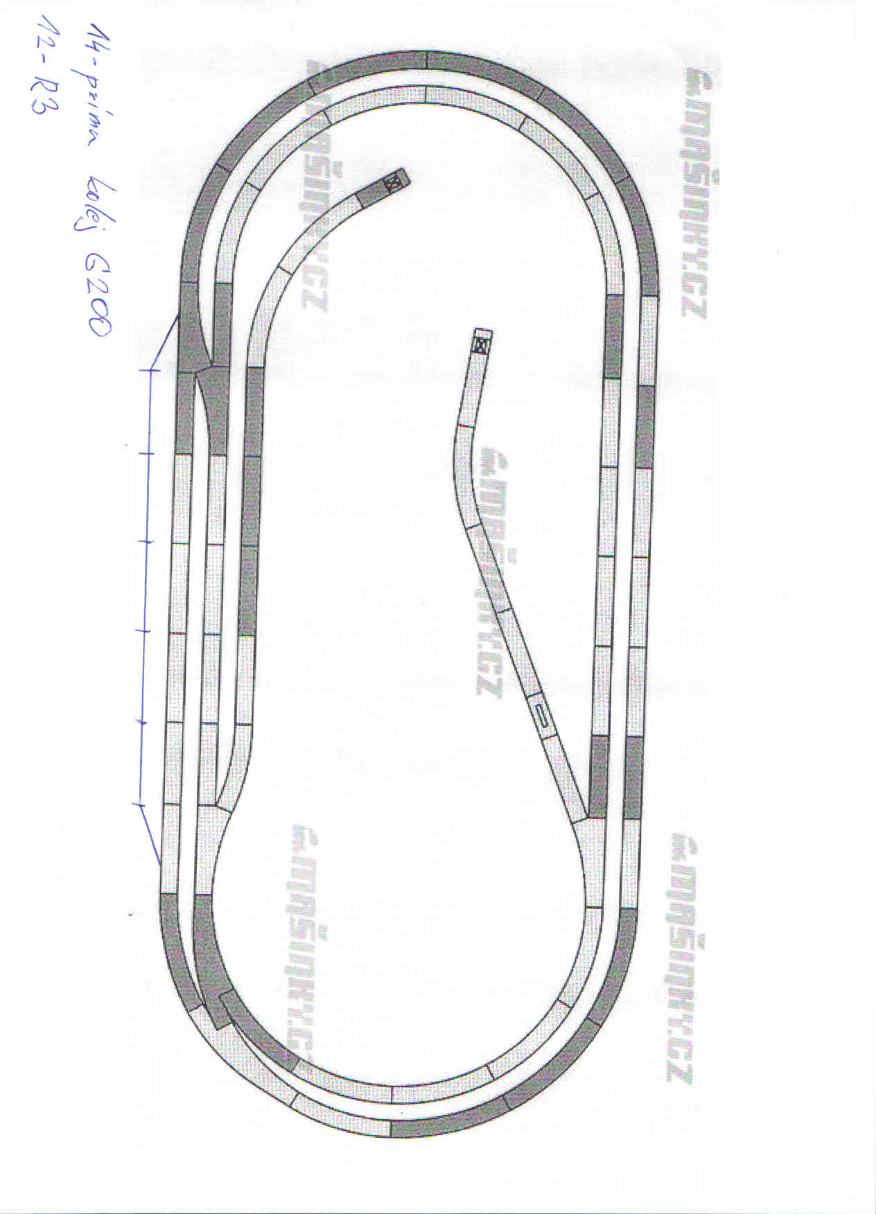

OK, kolejiště mojí dcery je právě sbírka geoline startsetů.
Ještě připomenu, že to není kolejiště formou stůl s krajinou, ale je to škatule plná kolejí a výhybek a k tomu také ovládacích prvků, která se pokaždé vysype na koberec a tam se skládá a zase rozkládá.
Startsety mají jednu nectnost - mají pokaždé stejný poloměr zatáček R3 (61123). Takže pokud chci postavit dva ovály, tak pokaždé vyjdou stejně "široké", takže se nevejdou dva do sebe.
Normálně to řešíme tak, že si oblouk nastavujeme pomocí rovné koleje. V příloze jsem se to pokusil nakreslit.
Ono to stejně pokaždé dopadne tak, že se namísto oválu postaví všelijaké komplikované tvary, takže je to celkem jedno.
Každopádně to kolejiště si na internetu najdi, není to těžké. Je na něm zajímavé třeba digitální ovládání výhybek, které funguje "bez drátů" k výhybkám a tak si z ovládacího pultíku děti přehazují výhybky a nemusí běhat do kolejiště.
