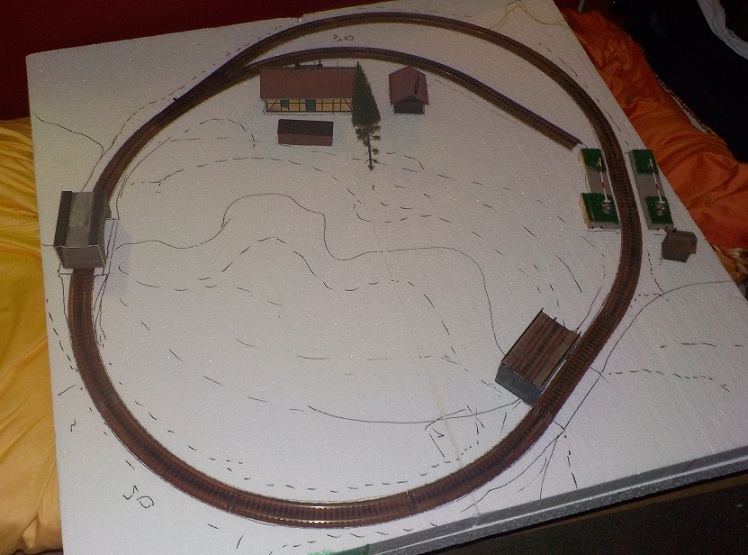

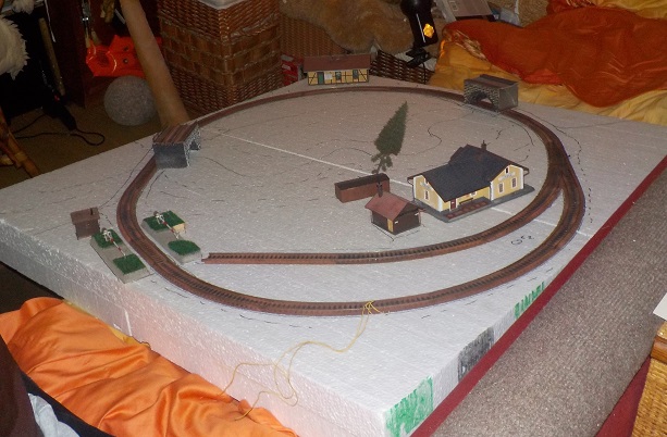

Příspěvekod Střelec » úte 20 led, 2015 12:56 pm
Deska metr na metr, H0, kolejivo Fleischmann s podložím, jedna ruční výhybka (bude přes bowden), pět odpojitelných úseků. Počítám se dvěma mosty (mezi nima údolíčko se strouhou), zastávkou s nákladištěm (+ šraňky) a zastávkou na "širé trati" v protilehlém rohu. Rozvažuju použité stavby - v první variantě hrázděnej barák na zastávce s nákladištěm + hajzlíky + bouda u šraněk, na zastávce na trati jen sloupek-lampu s názvem, případně přístřešek pro cestující. Varianta dvě je s klasickou budovou v zastávce s nákladištěm + uvedenými doplňky, na trati pak zastávku s hrázděnou budovou.
Okraj za zastávkou na trati s náznakem okraje smíšeného lesa, ke středu zatravněné údolí s mírnějším sklonem, pak náznak potůčku, strmý (místy skalnatý) svah k zastávce s nákladištěm se smíšeným lesním porostem, jehož pokračování bude naznačeno i u silnice za šraňkami...

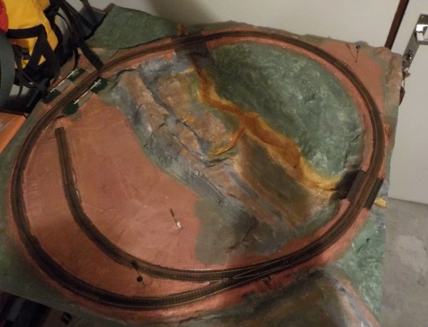

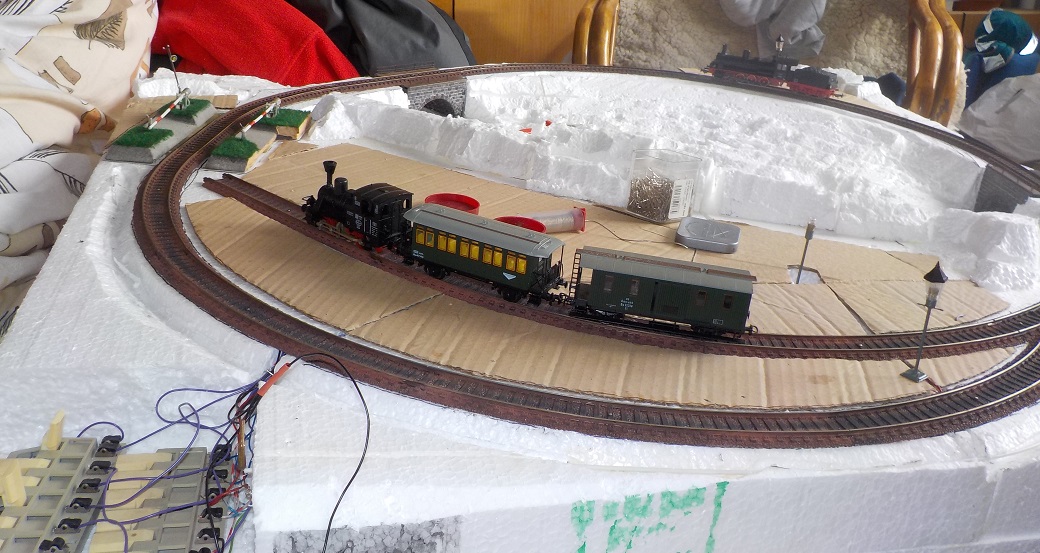

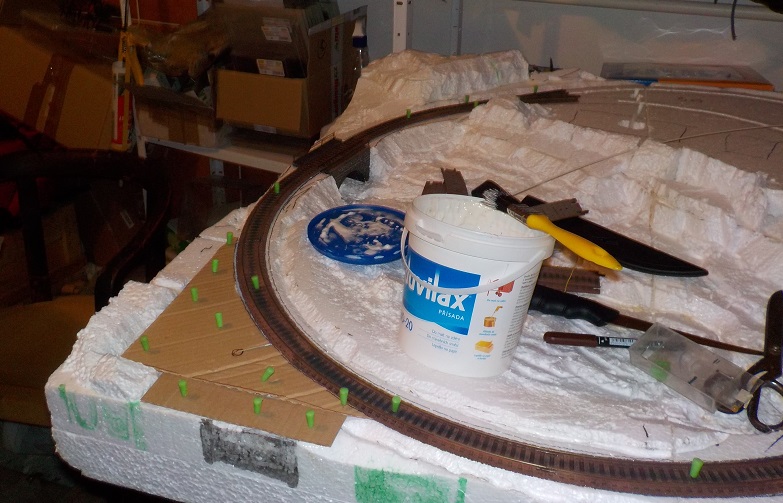

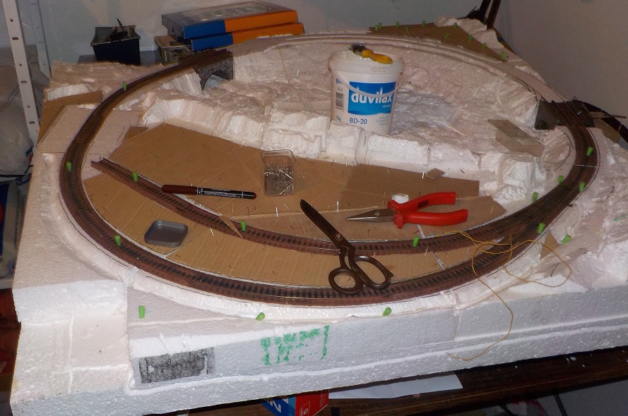

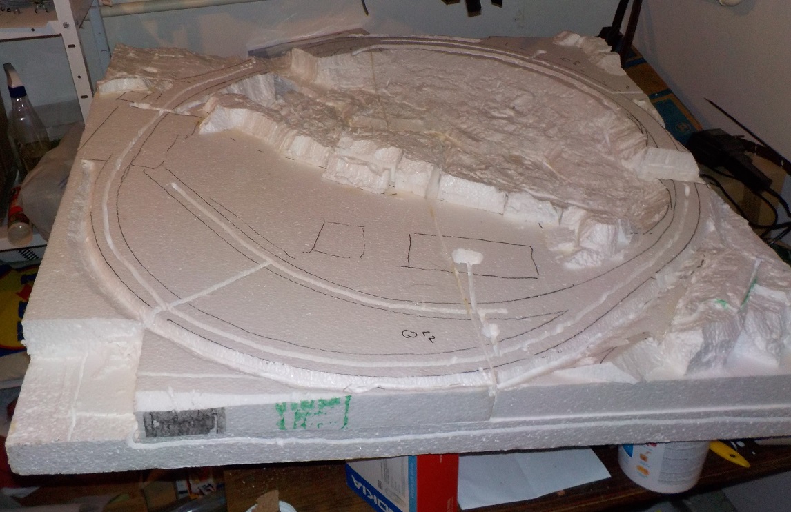

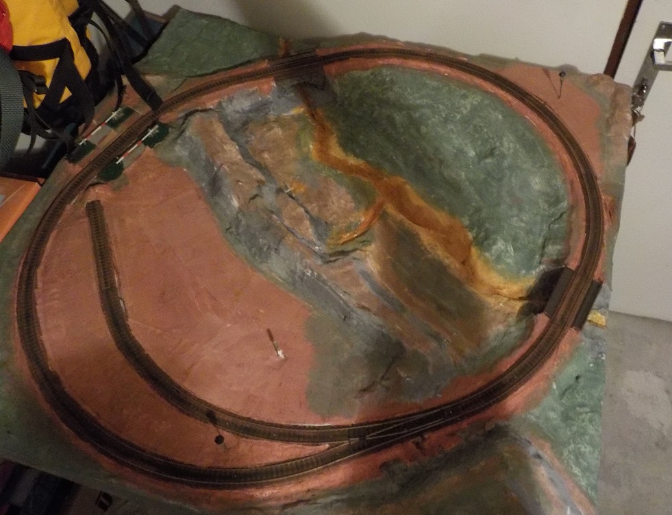

Příspěvekod Střelec » úte 03 úno, 2015 12:37 pm
Tak statečně socham projížděcí okruh. Krajina je hrubě předžužlaná, upravený pláně zastávek a bezprostředně bude následovat instalace kolejiva a elektriky. Koleje na fotkách jsou zatím na sucho. Další fáze po instalaci elektriky bude potahování a dotvarování terénu, předbarvení povrchu a instalace staveb. Hranatá díra v jednom rohu je určená pro ovládací klávesnice a ústí do ní bowden ručního přehazování výhybky.

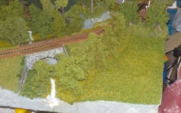

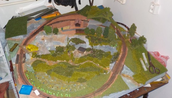

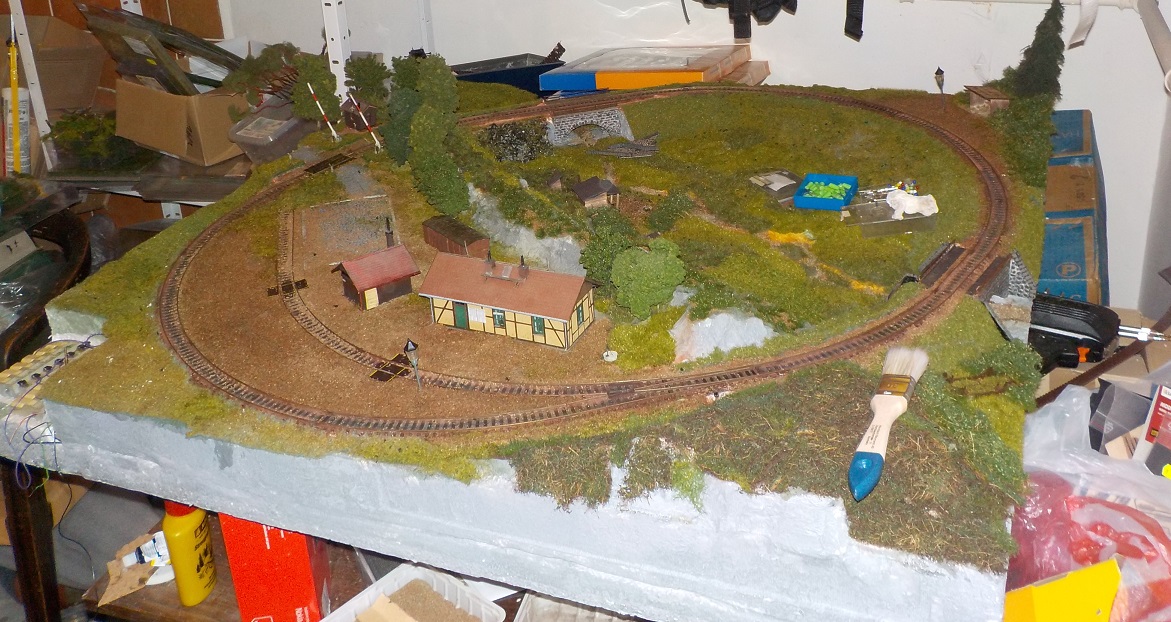

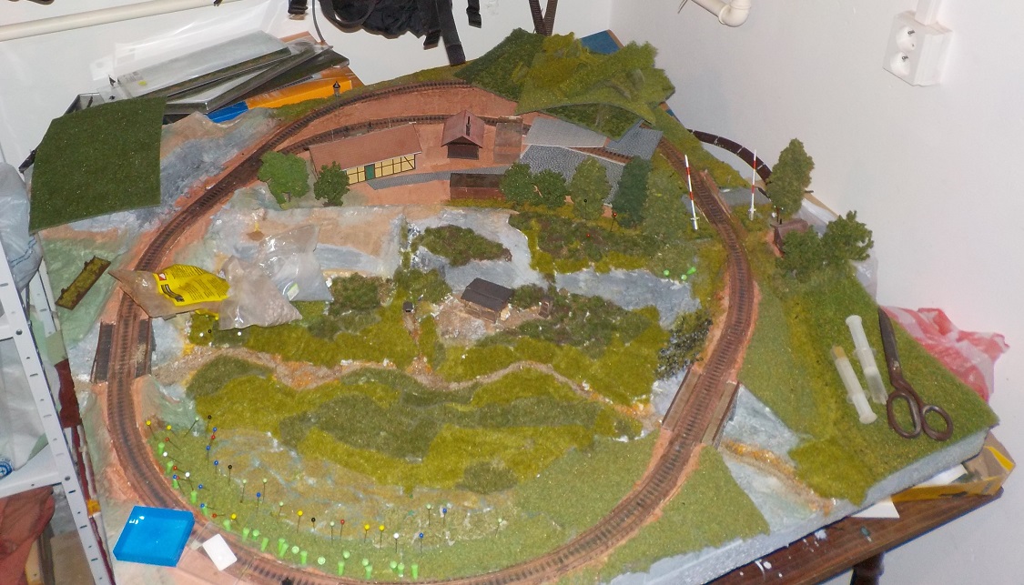

Příspěvekod Střelec » pát 06 bře, 2015 8:26 am
Lehký pokrok ve stavbě - potaženo hajzlpapírem, předbarveno, osazeno stavbami a prvními stromy a teď zvolna polepováno foliážemi...
jízdní testy
probarvení podkladu
postupné zatravňování

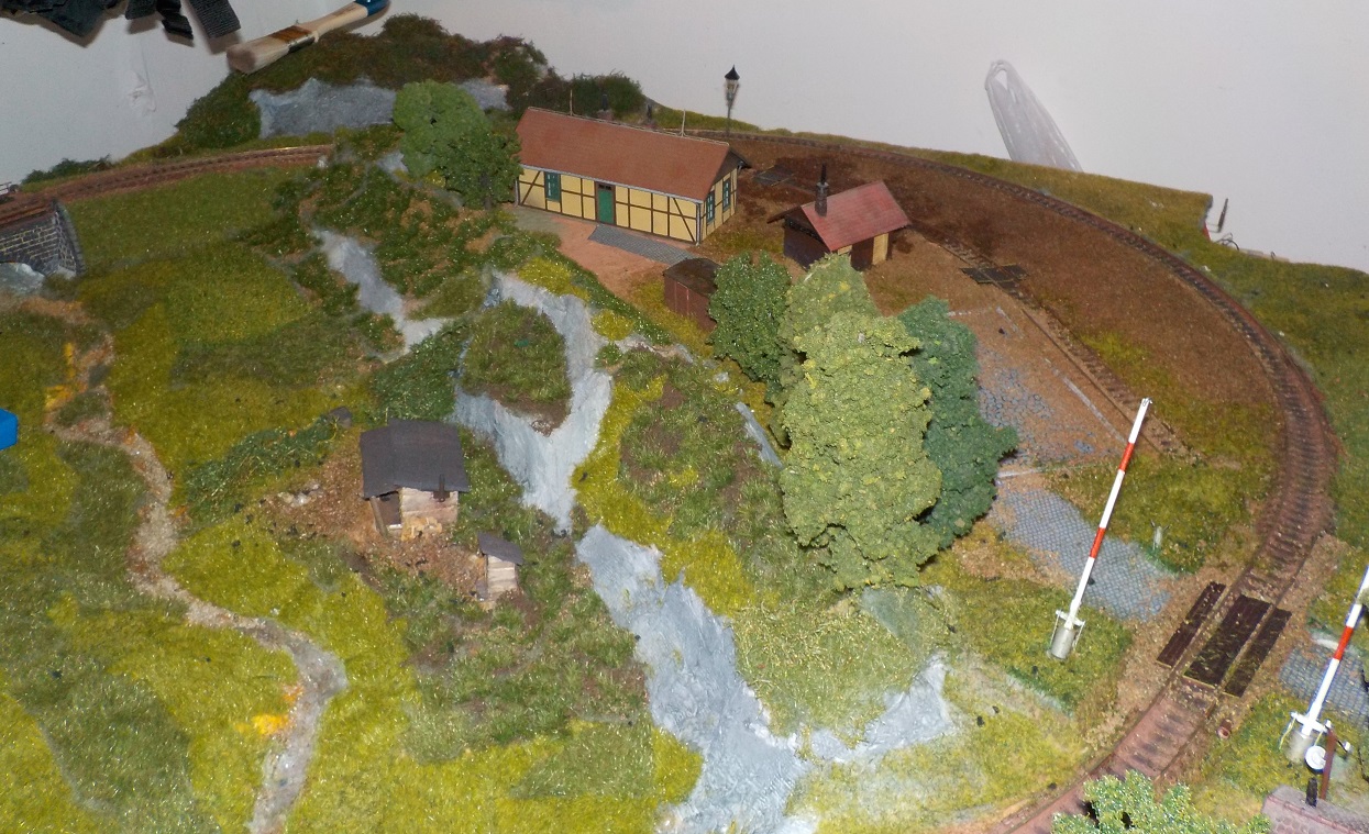

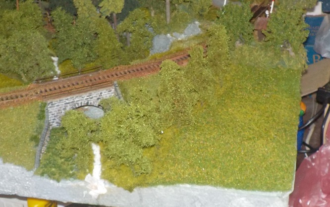

Příspěvekod Střelec » pon 09 bře, 2015 7:33 am
Na hřebeni a svahu mezi zastávkou s nákladištěm a zbytkem plochy směrem k potoku bude smíšenej les. To jako kulisa poslouží celkem slušně. Tunel by byl vzhledem k plánovanému provozu rozměrově nestandardních vozidel poněkud problém. Teď budu řešit vodu v potoce - Duvilax mi občas nechává bílé fleky, silikon se do kryta hodně blbě patlá a kupovat za nehorázný peníze syntetickou imitaci vody se mi moc nechce, protože balení je velké a spotřeba bude minimální. Koryto stejně na části úseku zakryje a vytrasuje nějaké křoví, ale kousek vidět bude. Uvažuju o barvě na sklo, kterou dost lidí používá jako náhražku Clearfixu k zasklívání oken modelů...

Příspěvekod JBr » pon 09 bře, 2015 10:32 am
Na vodu se dá dobře použít průhledná barva na sklo, prakticky jsem si to i před pár lety zkoušel. Jen si musí člověk dát pozor na to, aby byla opravdu transparentní a neprodali mu třeba bílou, protože během první fáze tuhnutí to není poznat, má to mléčnou barvu.

Příspěvekod Střelec » pon 09 bře, 2015 11:51 am
Díky!
Podívam se po ní. Barvu na sklo koupim a aplikuju zejtra, dneska vyrazim pro jemnej štěrk.
Přes víkend jsem zase trošku pokročil - vyštěrkoval jsem část povrchu v zastávkách, ale bude to chtít upravit povrch sypaných perónů nějakou jemnější frakcí. Měl jsem ji asi půl pytlíku, ale klasicky není k nalezení a vynoří se, až bude hotovo... Na dnešek plánuju doštěrkovat hrubou směsí zbytek holých ploch, udělat retuše opěrných zdí u mostů a možná začnu kolem trampské osady a spodní hrany svahu sázet stromy. Nějaký smrky od Bezuchy a modříny od Jordana jsem o víkendu opatřil kmínkama vlastní výroby (plastová trubka potažená papírem a nabarvená), takže můžu osadit okolí srubu, se třema borovicema od Nocha a pár listnáčema od Bezuchy by to mohlo dohromady dát pěknou scenérii
Patrně taky odstranim akvarijní silikon z části koryta potoka, kde jsem testoval jeho použití v roli vody a opravim štěrkování dna.

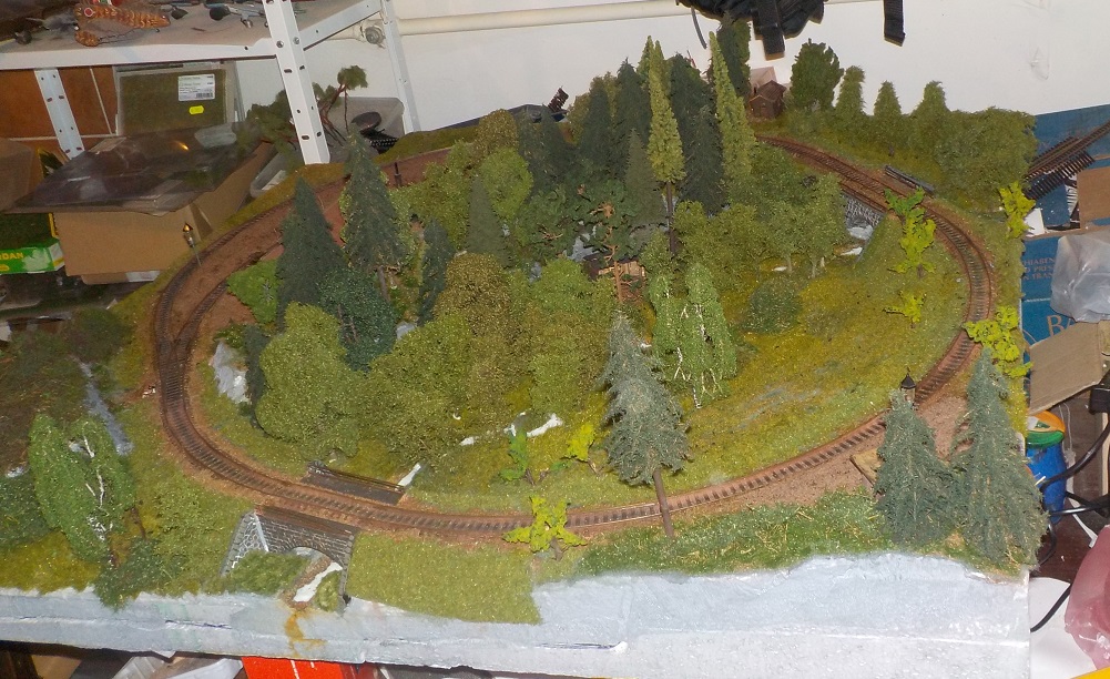

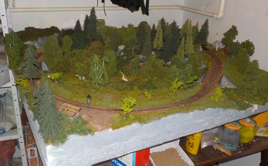

Příspěvekod Střelec » stř 11 bře, 2015 6:36 am
Nakonec jsem sehnal jak tmel, tak barvu na sklo a použil tu barvu. Osázel jsem údolí stromy a trampská osada tak prakticky zmizela. Čeká mě ještě čištění kolejí pro druhé kolo provozních zkoušek, dodělání prostorů za nádražní budovou (měla by tam přijít ta nová kůlna od MSC, ale kdy bude u nás na krámu je ve hvězdách), celá řada povrchových úprav, instalace různých detailů a nakonec vysázení borového lesa na vyvýšeninu za výhybkou. Ten bude opravdu poslední, protože by omezil přístup ke středu kolejiště.
