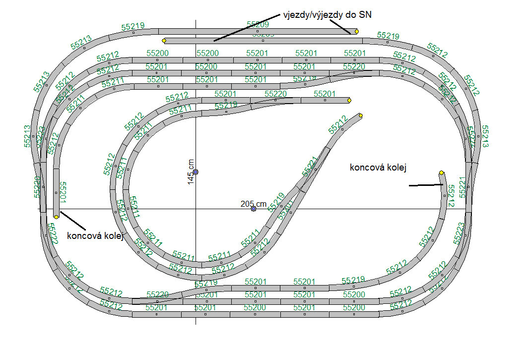

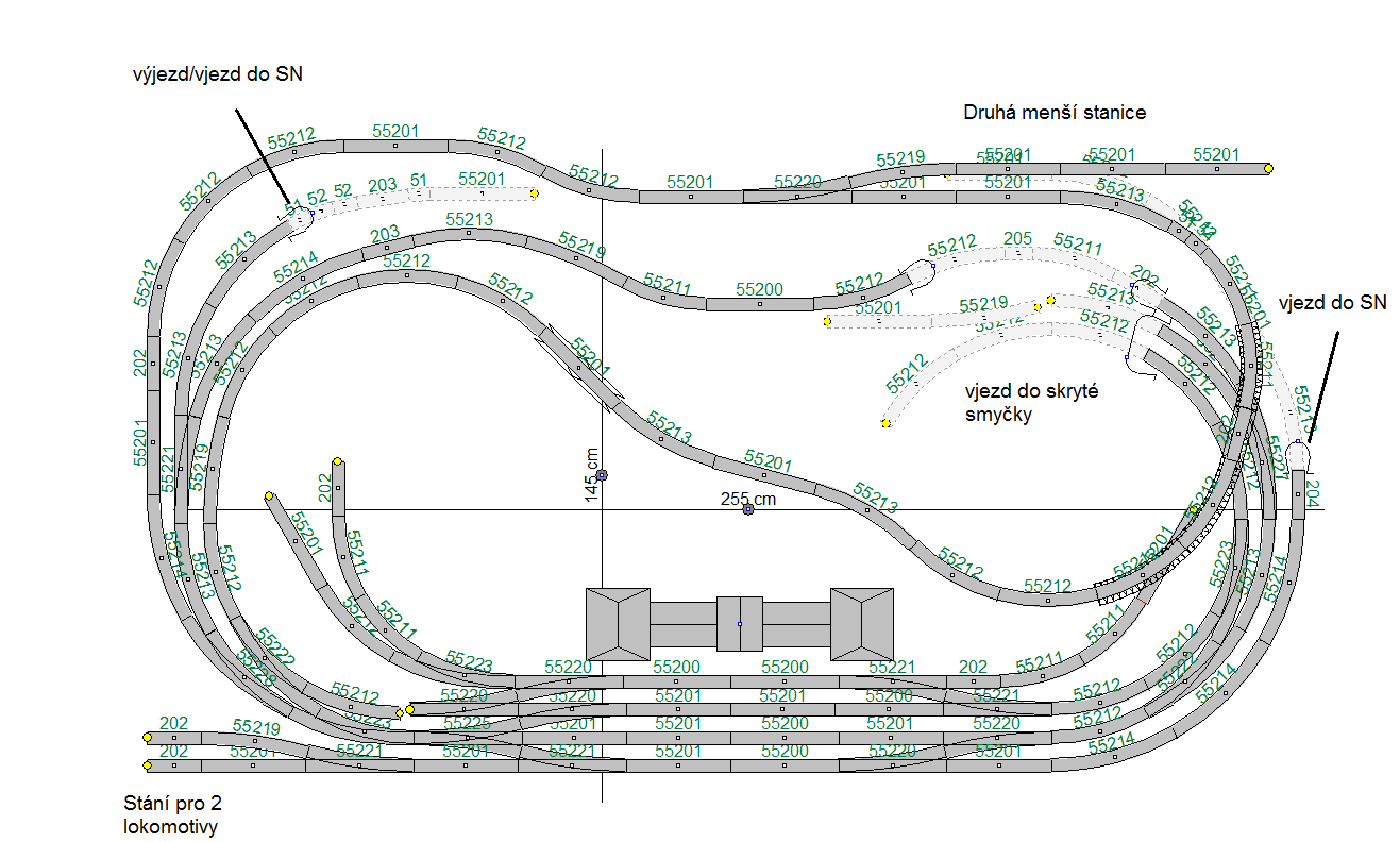

Příspěvekod Skopec » pon 06 dub, 2015 6:39 pm

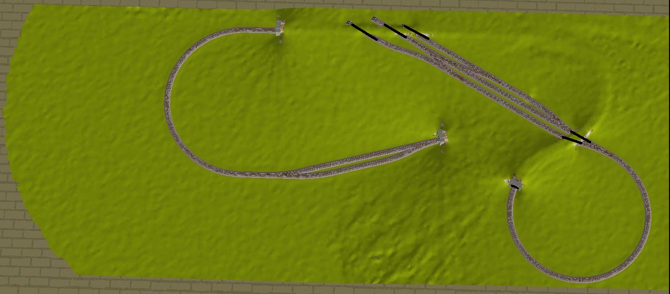

Zdravím, jak už to tak bývá, jsem začátečník a rád bych si postavil kolejiště. Mám už připravenou desku 280x160 cm a rozpracovaný plánek. Rád bych takový menší vlakodrom, řízení analogové. Problém u mě ale je, že se tam snažím narvat co možná nejvíce věcí. SN, je nutnost, to tam určitě bude, vratná smyčka taky a min. 1 stanice a alespoň zastávka. Můj dosavadní plán se mi i celkem líbí, problém ale je, že nádraží, je moc krátké, rád bych ho prodloužil do zatáčky, ale nedaří se mi tam vypasovat koleje. Budu použivát kolejivo Piko A-gleis.
PS: Toto kolejiště bude uprostřed jedné menší místnosti s přístupem ze 3 stran, pouze jedna kratší strana bude u zdi. Čistě teoreticky bych zde mohl udělat i L kolejiště o rozměrech 310x230 a šířce 1,2 ? (asi podle potřeby, u šířky mě nic nelimituje). Otázka tedy zní, byla by lepší deska (obdelník) 280x160 nebo L o rozměrech 310x230 ?

A jaké vlaky budeš po kolejišti prohánět?Podle délky kolejí ve stanici je to na mašinu a dva ypsylony, škoda peněz a práce, zkus to přehodnotit

Užitečná délka kolejí ve spodní stanici je ~47 cm. Na tom se dá něco rozumně provozovat??? Horní stanice vlastně ani stanicí není, spíš nákladiště. Opravdu škoda materiálu. Taky zkusím popřemýšlet.

Nejprve odpověď na Tvou závěrečnou otázku. Určitě je lepší to "elko"
Co se týká zveřejněného návrhu, tak tam je to přesně jak píšeš. Snažíš se na kolejiště nacpat tolik kolejí, že tam ani nemůžou rozumně vejít. Pak se nediv, že Ti koleje ve stanici vychází dlouhé okolo půl metru. Navíc Ti do téhle stanice o čtyřech kolejích ústí celkem 7 tratí z toho jedna dvoukolejka (do smyčky).
Podobné uzly v reálu vypadají podstatně jinak a pokud mají jediné nádraží, to bývá velmi rozsáhlé a rozdělené do více částí (nákladová, osobní, seřaďovací, odstavné koleje, depo atd.).
U nás mě napadají stanice typu Cheb, Plzeň, České Budějovice, Tábor, Hradec Králové, Havlíčkův Brod, Břeclav, Olomouc, Liberec, Česká Lípa, Rakovník.
Takže ať už budeš dělat obdélník nebo kolejiště do L:
- Zapomeň na zkušenosti s vláčkodráhou a redukuj počet tratí :D
- Ujasni si co všechno na kolejišti chceš, spousta věcí se dá řešit lépe než je ve tvém návrhu (např. spojit SN a smyčku)
- Přemýšlej nad lokálkovým námětem přece jen v H0 na Tvém prostoru není moc místa pro stanici na hlavní trati.
- uvědom si, že v H0 má rychlík (5 vozů) okolo 1,5 m délky
- Pokud na rychlíkové trati trváš, popřemýšlej nad námětem, kde bude trať mimo stanici (např. Menhartice)

Na 47 cm ve stanici nacpeš bardotku s jedním a půl rybáku. A ta se tam taky sotva vleze. Už dělám WinTrack. Odpoledne to bude. Ale je to spíš jen lokálka.

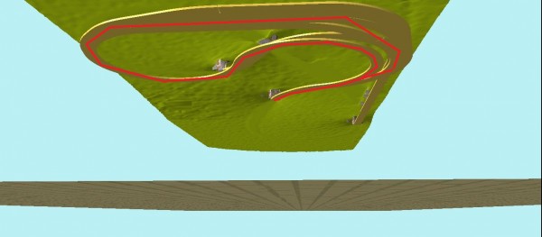

Příspěvekod buddha.ms » úte 07 dub, 2015 12:42 pm

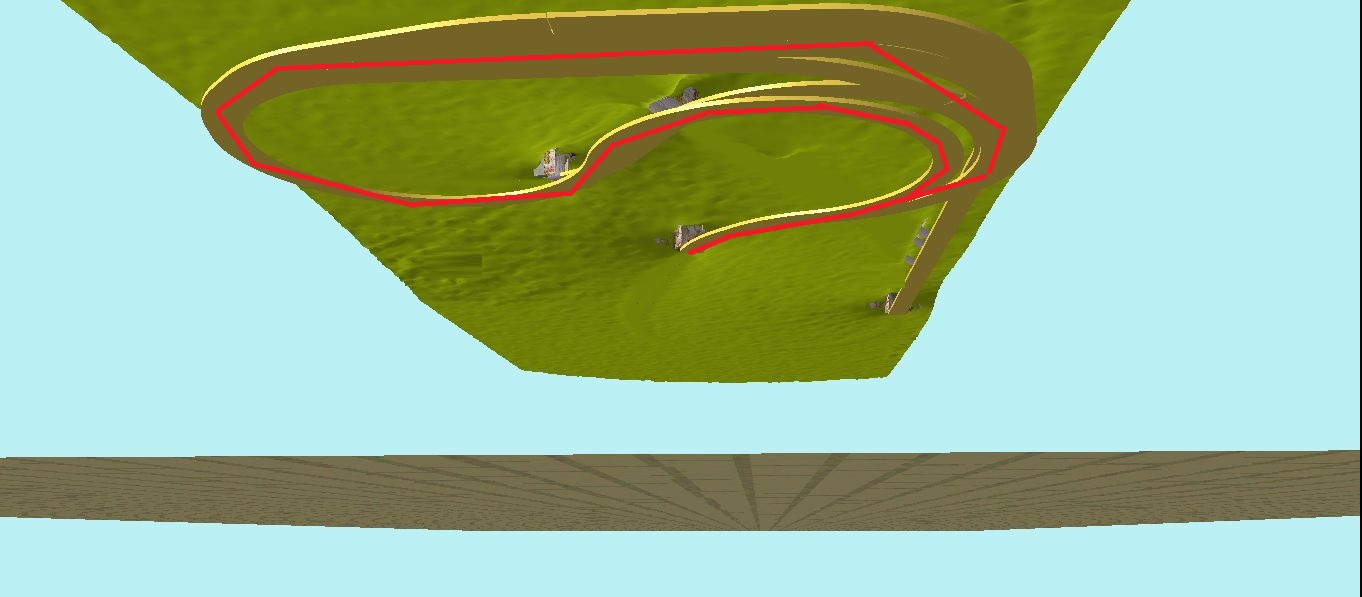

Mám to. Ale abych se vešel do rozměru (který je ale i tak přes hranici), musel spodní nádrží degradovat na pouhou výhybnu. Jestli chceš, můžeš si tam udělat jenom šturc, a máš zastávku s nákladištěm, a to už by ses měl vlézt do rozměru. To už Ti předělávat nebudu, to si zrobiš sám. Ve skrytem jsem vyznčil červeně nádraží, ostatní je tunel do horní stanice.

buddha.ms píše:Mám to. Ale abych se vešel do rozměru (který je ale i tak přes hranici), musel spodní nádrží degradovat na pouhou výhybnu. Jestli chceš, můžeš si tam udělat jenom šturc, a máš zastávku s nákladištěm, a to už by ses měl vlézt do rozměru. To už Ti předělávat nebudu, to si zrobiš sám. Ve skrytem jsem vyznčil červeně nádraží, ostatní je tunel do horní stanice.
Tak tohle je hodně výrazná redukce původního záměru. Když jsme u toho L kolik můžeš zasáhnout do místnosti? Mám nějaký jednoduchý nápad - klasika odbočná stanice s lokálkovou tratí. Mohl bych ho zkusit načrtnout, ale ten prostor by mi pomohl.

To jsem zkoušel, jestli tam má být ještě SN(i vratná smyčka), tak se to tam nevleze.

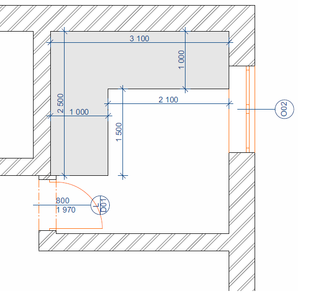

Příspěvekod Skopec » úte 07 dub, 2015 3:30 pm
Díky za všechny komentáře a za to, že je jich tu tolik. Nad lokálkou jsem přemýšlel dlouho a nechtěl bych jí. Chtěl bych si i zajezdit a celkově mě je stanice na hlavní trati mnohem bližší. Toho kolejiva Piko se nevzdám. Budu teď zkoušet vyhandlovat celý pokoj a udělat kolejiště ve tvaru L. Udělal jsem v AC půdorys místnosti s umístěním L kolejiště, vypadá to docela slibně, toho bych se teď chtěl držet nejvíc a zkusit na tom něco vytvořit. Možná by se tam vešla i moje vysněná elektrifikovaná dvojkolejka :D Jinak se mi hodně líbí kolejiště http://www.shimiland.info/ tak nějak bych si to představoval, to je takovej můj ideál. :)

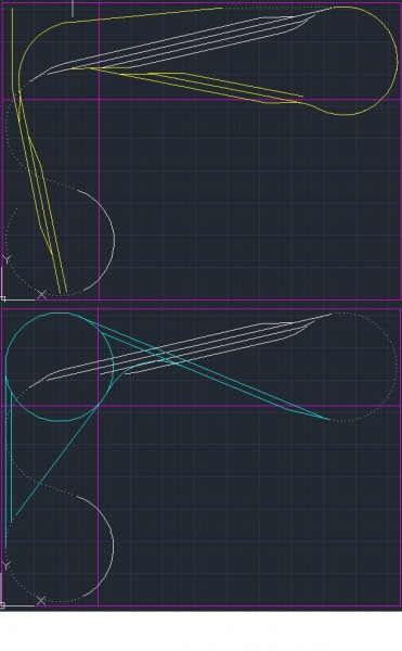

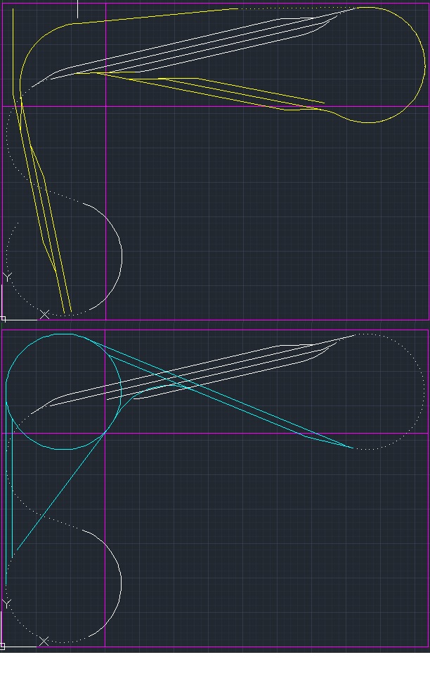

Příspěvekod Michal Šuhajda » úte 07 dub, 2015 3:43 pm
Ahoj, když vidím půdorys možná bych uvažoval i o U s tím, že pod oknem bude jen úzký spojovací (a možná i odnímatelný či sklápěcí) díl) Případně udělat něco jako měl Houmr tedy do O s tím, že takové díly budou dva (druhý u dveří)
Na tom L mi vyšla odbočná stanice s hlavní (kolej cca 170 cm) tratí a lokálkou. Ale pokud nechceš lokálku, dá se to řešit.
Jen v rychlosti hlavní trať je bílá, lokálka žlutá SN je modré.
Fialový rám je široký 750mm s tím že na koncích by se rozšířil pro vratné oblouky (cca 900mm).
Je to jen v rychlosti R min = 420mm (Piko)
Příspěvky: 2618
