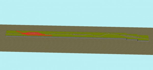

Tak zdravím, původní 2 plány nevyšly. Milan Ferdián mi naznačil, že úvraťovka, kterou můžete zapomenutou naleznout v tématech o pár řádků níže je nesmysl. Ale to jsem zašel úplně jinam. Nejdřív bych chtěl postavit nějaké menší kolejiště, které budu skladovat na půdě. Kvůli naučení s materiálem, já už sice dělat věci jako tvorba reliéfu z polystyrenu a trávník či stěrkování a primitivní zapojení elektriky (přerušených úseků). Ale chci si to vyzkoušet doma, bez pomoci člověka, který tomu rozumí. Tedy zkušební kolejiště bude tvaru oválu, postavené z oblouků R9 na motiv zastávky s nakladištěm schovanou kdesi v lese. Plánek je myslím zbytečné zveřejňovat. Milan Ferdián mi také naznačil, že se mám vrátit od úvratě ke smazaným segmentům. Bude to 13 metrů dlouhé kolejiště, postavené na motiv lokální trati, MOs M240/M262, Mn T466.2. Stanice koncová - dirigující 3-kolejná, mechaniky jednoramenné na vjezdu i odjezdu, mírně klikatící se trať, zastávka s nakladištěm dřeva do/z místní pily, stanice mezilehlá D3, LichTaby, 3-kolejná, dirigovaná. Jeden segment má rozměr 95x50 cm, celkem 12 + 3 minisegmenty 35x50. Uvažoval jsem o té mezilehlé stanici. Někteří si říkají - a jé, buddha uvažoval. Ano, nad tím, že a)bude to stanice odbočná, b) že bych do ní zaústil malou vlečku, c) že by to byla pouze odbočka - odbočná trať do nikam, ta druhá do SN (jestli by to při tak malém provozu mělo vůbec smysl). Tak pište své rady, názory, kritiku,......

Především máš ideální rozměr čela nebo-li rozhraní,50,0 cm.To volá přímo o moduly.Stačí použít ten nižší lokálkový.První krok jsi udělal správný,udělej i ten druhý "modul".Věř mi,vyplatí se ti to.Samozřejmě stanice nebo dopravny budou na více dílech,ale s udaným rozhraním. :wink:

Tak moduly - dalo by se říct, že to jsou moduly, akorát nejezdím podle norem a provoz bude určitě analogový. I když bych moc rád, tak si se Zababovem nebo OstraMo nezajezdím. Nerozumím větě první krok správný, udělej to samé na druhém. Každá stanice se rozkládá na třech dílech, počítáme-li délku od první k poslední výměně. Samozřejmě délka od prvé výměny na každém zhlaví k vjezdu bude mít délku cca jednoho segmentu - tj. koncová bude mít 4 díly a mezilehlá 5 dílů.

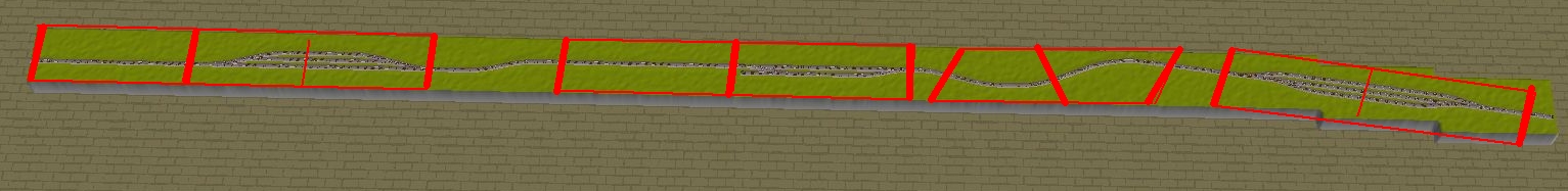

pokud jsem Milana pochopil správně krokem č. 2 jsou moduly
rozdíl mezi segmentem a modulem?
-segmenty: na sebe v určitém pořadí navazují ale nejdou libovolně mezi sebou zamněnit, segmentem můžeme nazvat prodloužení modulové stanice
-modul: něco trochu jako segment ale má normovaná čela, takže jde napojit na jiné moduly se stejným normovaným čelem, třeba na setkání modulářů kteří používají stejné normy čela
není ale řečeno že musíš jako moduly dělat vše, stačí třeba jen část, s níž by jsi mohl jezdit na setkání modulářů (čímž by na tebe už neměli koukat jako na vetřelce)
jednodušší varianta pro tebe je v tomto ohledu modul širé tratě u kterého je jedno že ho doma budeš používat v analogu, protože jde stejně dobře použít i pro digitál, pokud u něj budeš mít správné normované čela koncovky (jako mají u ostatních modulů) pro propojení elektriky, jako jako samostatný moduly by jsi mohl použít zhruba něco z toho co jsem označil (silnější čarou kde by byli normovaná čela), když rozdělíš na části svůj návrh ...
dva rovné moduly či dva obloukové moduly (rovné budou asi ve tvém případě jednodušší pro začátek i z konstrukčního hlediska) zbytek můžeš ponechat jako segmenty s tím že na nich nebudeš mít normovaný čela, a je lepší mít dva stejné kvůli přepravě ...)
je možnost jako modul udělat i některou stanici (zhruba jak jsem je rozdělil, a normovaná čela jen na jejích koncích), s tím že by bylo složitější ji zapojit elektricky tak aby jsi mohl mít doma používat na analog a na setkání na digitál, ale ne neřešitelné (vesměs by se jednalo o vodivé propojení odpojitelných úseků které se využívají v analogu, ovládání vyhýbek už může být téměř jakékoliv nezávislé na napájení kolejnic, pokud by jsi v analogu používal nějakou automatizaci, třeba ve smyslu že je zapojená vodivě jen vlaková cesta přes výhybky na kolej na kterou jsou vyhybky přehozené, tak by musela být i ta odpojitelná) ... ale pro setkání by jsi musel použít nejspíš i jiné vyhýbky, a mít delší délku stanice, než pro své domácí potřeby, proto je lepší jako modul udělat část širé tratě
alespoň tak bych to chápal z příspěvků Milana já :wink:

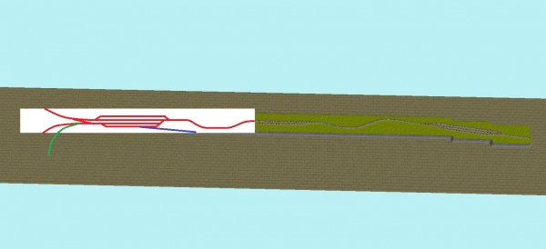

Tak, v anketě vyhrává návrh odbočná stanice s vlečkou. Řešil jsem to následovně: původní tříkolejnou stanici jsem rozšířil o 1 kolej, dále od staniční budovy. Bude do ní zaústěna vlečka. A odbočnou trať jsem vyvedl z druhé koleje, tedy musel jsem použít křižovatkovou výhybku, které bych se nejradši vyvaroval (jsou nespolehlivé, jazyky začnou špatně doléhat, vozidla vykolejují nebo je špatně vedená elektrřina a musí se jezdit ručně). Koleje budou PIKO, návrh stanice:

Hmm a co tak stanice Velká Kraš?Tam žádná anglická není.

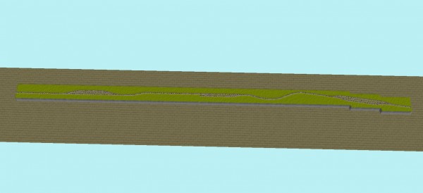

Tak jsem si zhotovil plánek á la Velká Kraš podle Milana Ferdiána. Vlečku jsem udělal ve dvou možnostech - směr odbočná trať, nebo směr koncová stanice.
