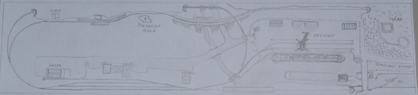

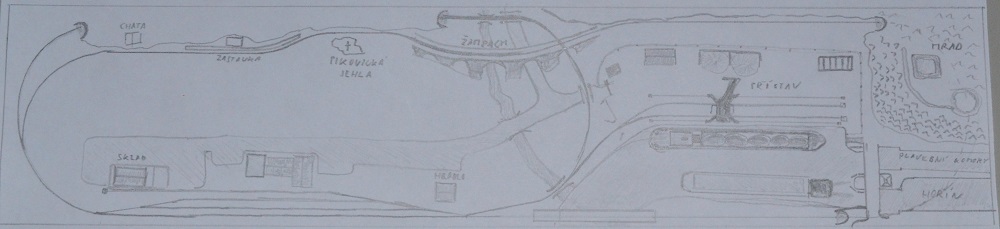

Ahoj, jsem na fórum nový, k modelové železnici se vracím znovu po letech. Před pubertou jsem měl TT postavené na desce a teď, když je více peněz jsem se rozhodl k tomuto krásnému koníčku vrátit a postavit si podkrovní kolejiště s částečným digitálním provozem. Zatím se rozkoukávám, protože od doby kdy jsem s modelovou železnicí přestal, se toho opravdu hodně změnilo. Zatím jsem si pořídil Bardotku MTB s digitálem a zvukem, multimaus od Roco a pár kolejí, abych se s digitálem trochu seznámil.
Můj záměr je takový, že po dokončení stavby domu vybuduji v podkroví kolejiště o rozměrech 130x600cm. Téma kolejiště bude trochu pel mel, nejvýraznější část kolejiště by měl být malý říční přístav kam povede krátká vlečka.

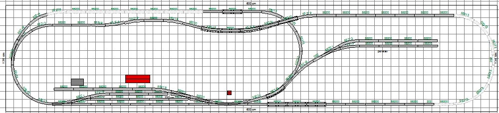

Za tímto přístavem bud část plavebních zdymadel Hořín.V druhé části kolejiště bude malé nádraží, sklad s rampou a bude inspirováno Posázavským pacifikem. (žampachský most, Pikovická jehla atd. ). Konkrétní detaily ještě nejsou domyšlené. Kolejiště jsem se pokusil nakreslit v programu WINTRACK, ale ještě se v něm moc nevyznám a tak přidávám ruční náčrt. Budu moc rád, když si návrh prohlédnete a napíšete všechny nesmysly a rady.
Díky moc Vítek.

Aspoň do těch tunelů bych dal výhybny, jinak to bude provozně chudé.

Myslíš, jako vést ještě jednu kolej mezi tunely po skryté části kolejiště? Určitě počítám , že v dlouhém tunelu bude odbočka do skrytého nádraží, nebo spíše dvě koncové koleje pro sestavení souprav. Já jen nechtěl aby z to ho byl vlakodrom.

Námět hezký,chce to ještě určitý čas než ti projekt vyzraje do konečné podoby.Především,co s tím oválem ? :wink:

Ne, určitě ne. Na takové kolejiště sis toho nandal moc, přístav, zdymadla, Žampach, Pikovický komín a hrad je zbytečně přeplácaný paskvil. A navíc, středem kolejiště má být lokomotiva se soupravou, nádraží a koleje, né to, co se železnice netýká. Já bych ponechal je viadukt a taky bych se být tebou rozhodl mezi digitálem a analogem. Vyndat dekodér z digitálu by nemělo být nic těžkého. Navíc některé mašiny nejezdí na analogu vůbec, kamarád si koupil MTB kocoura, bertu a Roco sergeje a žádná mu na analogu nejede. Také některá trafa mají problém s dekodéry, M240 se mi na analogu sekala, tak šel pryč dekodér. A provozně máš kolejiště chudé, nemáš skryté nádraží a dvě oválné tratě jsou velmi málo na takové velké kolejiště. A těch 130cm na šířku je maximum, co můžeš vydat? Na takové oblouky se požívají R2/R3, na nichž vlaky vykolejují (z vlastní zkušenosti). A na závěr výběr kolejiva. Já doporučuji Piko A-Gleis. Roco GeoLine je sice dostupnější v bazarech, ale nenabízí oblouky reálných poloměrů - největší je R4 (vhodné na vlečku s rychlostí 10 km/h), zatímco Piko má R9 (reálný poloměr, rychlost 80 km/h). Roco navíc není nejvhodnější, po čase se podloží doslova rozsype. A ty nechceš vlakodrom, ale uvědomuješ si, že když máš dva okruhy na kterých Ti krouží vlak, tak je to vlakodrom? Zkusím něco navrhnout, ovšem nic neslibuji.

Myslím, že tu ještě neodznělo dost podstatné - umístění kolejiště. S takovou šířkou nemůže být delší hranou ke zdi.
Taky bych trochu rozšířil to nádraží, 3 dopravní koleje mi přijdou docela málo. Taky by to možná ještě chtělo nějakou odstavnou apod. Nemyslím si, že by to měl nějak přeplácané, ale ten hrad bych buď vypustil anebo postavil v menším měřítku pro navození dojmu vzdálenosti. Pokud dobře navrhne SN, nemusí vadit ani ty dva ovály. Nabízí se systém dvou smyček. Jediné, co dost nechápu, je pravý dolní roh, ten tunel jakoby ústil do plavební komory :) resp. pod ni, ale to by zas nemohla ta trať k němu takhle vést.

Tak jestli je tam hrad, viadukt, přístav, plavební komora a ještě chce dělat PIKOvický komín :mrgreen: , tak to si rovnou může dát na kolejiště 20x20cm lunapark :D Nebylo by lepší udělat jako hlavní motiv provozně zajímavou vlečku (nemyslím tím stávající přístav), rozvětvenou, a někde bokem nádraží?

To jsou zase hraběcí rady,že by jeden padl na záda. :lol: Piko A-Gleise je snad nejhorší kolejivo vůbec a mimo "příznivou" cenu na něm není nic. Pokud dobře vidím,tak má kolega k dispozici na šířku 130cm,takže jsem žádostiv,jak se tam chceš s tou R9 vytočit? :lol:
Pro Víta Doležala: V klidu se porozhlédni zde na fóru,je to sice šichta :D ale vyplatí se a ušetříš si hromadu nervů a peněz. :idea: Něco podobného se tu už řešilo třeba tady byť je to v N-ku. viewtopic.php?f=1&t=8340 Nezapomeň na přístup z obou stran,130 je dost hloubka a z jedné strany se k tomu nedostaneš,ono je něco jiného pro něco sáhnout a dělat pár minut v předklonu. :D S kolejivem se dobře rozmysli,je kolejivo super modelové Tillig a pak méně modelové (kolej vyšší o 0.4 mm),ovšem naprosto bezproblémové,to jest Fleischmann-Profi.Dá se koupit na e-Bay za velmi slušné peníze a je to nesmrtelné kolejivo.A na řeči,že na R2/R3 nevěř,mám na svém kolejišti R1 (356mm) a žádná vozidla mi po pražcích nejezdí. :lol:

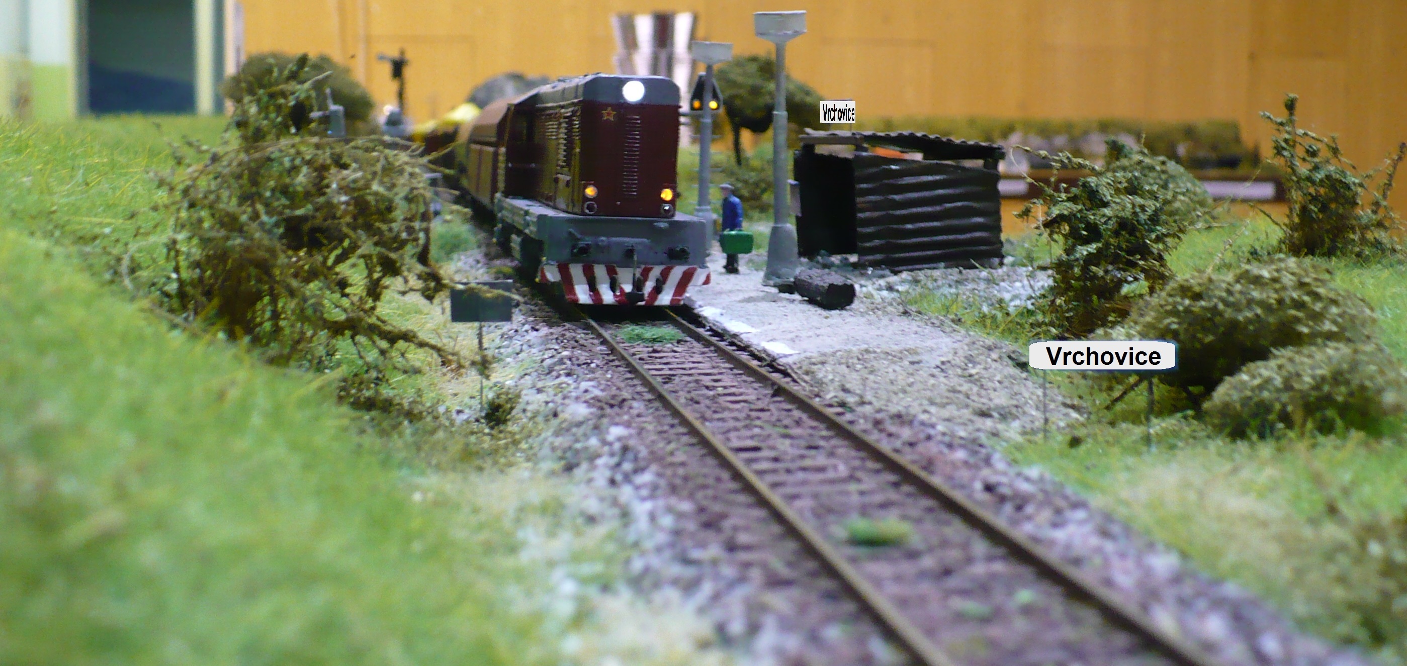

Tak teda na žádost se chlubím vlastním dílem, jímž je tento segment, který každé 2 měsíce spojím s ostatními segmenty z KŽM Ostrava, představuje zastávku. Lokomotiva, jenž je rovněž mým dílem (z 2/3), je již osazena tabulkami, zábradlím a je zasklená. A právě ta mi na R2 a R3 vykolejuje. Možná proto, že masky podvozků dřou o zkrácený rám, ale já jezdím jen na R9, takže to zas tak velký problém není.

Už to tu někde bylo řečeno: Natáhni ruku, vezmi do ní metr a změř si, kolik nataženou rukou dosáhneš, notabene tak, abys tam tou rukou mohl něco dělat. 130 cm to určitě nebude. Já měřím 195 cm a dál než metr to určitě není. Rozumná vzdálenost je nějakých 80 - 90 cm. Takže tvoje kolejiště by nemělo být u zdi. Buď si tam nech uličku nebo si uprostřed vyhraď díru nějakých 80x80 cm, případně zakrytou odnímatelnou částí krajiny (v nouzi do ní vlezeš spodem) nebo si budeš muset udělat z domácích schůdků takovou fikanou konstrukci, jako měli v jednom německém klubu, na kterou se dalo vylézt nad kolejiště a montovat na něm seshora vleže... :mrgreen: Fotku teď zrovna nemůžu najít.

Na fotce mám příklad zhlaví nádraží postaveného z těchto výhybek Piko A-Gleis. Při jakékoli jízdě jsme nikdy neměli problém s vykolejením, při častém posunu občas vykolejovaly pouze vozy Pao, a to díky očkovým spřáhlům; po výměně za krátká Roco nebyl s nimi problém. Uznávám, zde je koncové nádraží a jezdí se malými rychlostmi, navíc jsme nikdy neměli v provozu 2n hnací vozidlo. Takže v tomto nemohu sloužit. Jediné potíže nám dělala oblouková výhybka Pilz...
