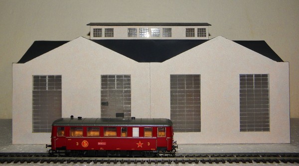

Tak po dlouhém přemýšlení, focení a sbírání podkladů jsem se pustil do modelu dílen... Objekt je velmi rozsáhlý takže na provoz jako kolejiště se budou dát použít i určité sekce z celku. Proč právě tento motiv? Záplava klasických kolejišť je obrovská... Krajinka, stanice atd... Ale modelů vleček a průmyslových provozů je velice málo. Tento motiv umožňuje tvorbu vozidel v různém stavu rozpracování a různých detailů či mechanismů. Nachází se zde rozsáhlá vlečka, venkovní a vnitřní přesuvna, hříže,zvedáky a mnoho jiných zařízení. Začal jsem stavbou budovy kovárny, tak snad se tento projekt bude zdárně rozvíjet.
Foto kovárny:
Kovárna z pohledu od budoucí čtvrté koleje

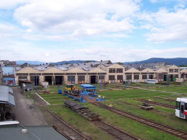

Pro nástin jeden pohled do skutečnosti...
Pohled na hlavní halu... v popředí venkovní přesuvna

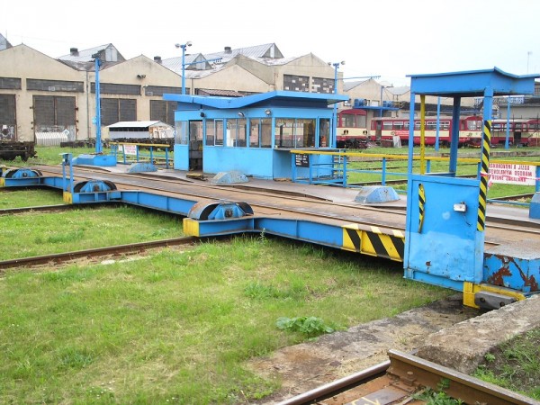

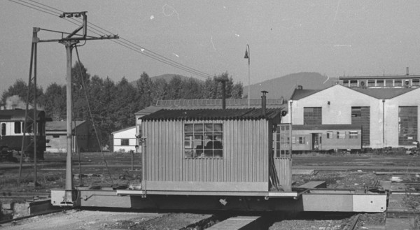

Venkovní přesuvna v dílnách byla dvojího provedení. Do roku 1976 od roku 1952 byla venkovní přesuvna dlouhá pouhých 10 metrů. A byla od koleje č.27 až po kolej č.16 . Během let 1974-76 došlo k rozšíření posuvny jak v délce mostovky tak i dráhy a to v rozsahu kolejí čísel 27-8. Mostovka byla dlouhá již 24 metrů což bylo dostačující, byla vybavena vrátkem stejně jako původní přesuvna. Vešla se na ni lokomotiva T212 s lokomotivou E499.0 a co je ještě zajímavější tak se na ni vešel i vůz M262.0 s lokomotivou T212 ale jen za předpokladu, že byla vyvázaná a byla na pomocných podvozcích, které se umisťovaly : jeden na místě hnacího podvozku a druhý pod velkým stanovištěm, ale až pod zavazadlovým prostorem, takže značně přesahovala, ale dalo se takto šibovat.
Malá venkovní přesuvna z let 1952-1976
Venkovní přesuvna 1976-2014

Přesuvna je dost "úzká". Jak jsi vyřešil tuhost Modelu, tak aby se přesuvna neprohla po najetí lokomotiv ?? A jak jsi vyřešil rozpohybování přesuvny ??

Mostovka přesuvny bude letovaná z kuprextitu, hlavně její nosné části. Pohon bude řešen dvěma hnacími koly po stranách posuvny pod dekly trakčních motorů tak jak tomu bylo u originálu a bude na tuto osu šnekový převod hnaný z budky.

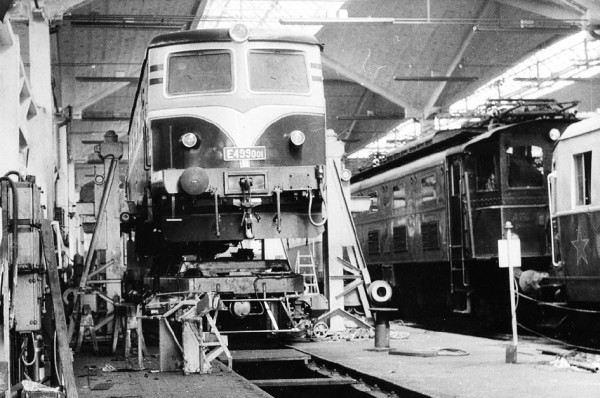

E499.001+E467.0+M274.0 v hlavní hale

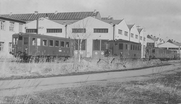

Vozy M131.1 vyjížděly z dílen každý den jeden vůz. Pohled na malou přejímací halu a v pozadí seřazené stojednatřicítky do opravy na koleji č.27

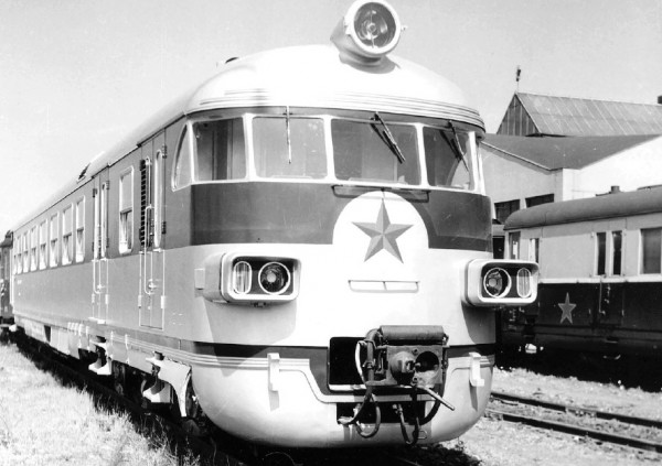

Třešnička na dortu budou opravy jednotek Ganz
