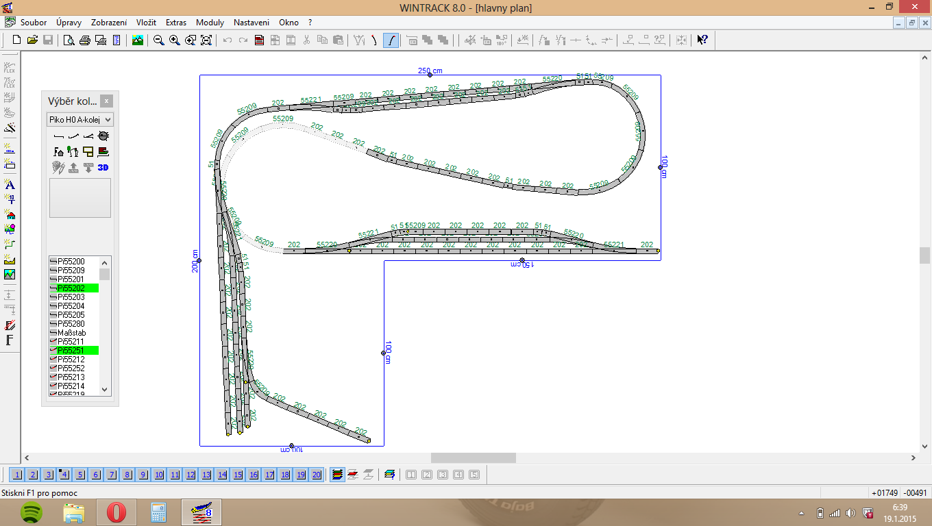

Zdravím,
idem stavať nové koľajisko H0 v tvare L.Moje rozmery sú 2,5x1m + 1x1m modul do L.Chcem pracovať na námet lokálnej železnice s osobnou a nákladnou dopravou s dvomi koncovými stanicami a možno v strede s výhybňou.
Môj momentálny plán je takýto
Trasa by mala byť v stúpaní asi 2,5cm na 1m
Nieje to finálna verzia,stále niečo obmieňam,momentálne stojím na tomto návrhu.
Čo by ste vy zmenili/upravili?
Za každé pripomienky budem rád
Ďakujem

Levou koncovou stanici. Nemáš možnost objetí soupravy. A SN by to taky sneslo.

Námět provozu mezi dvěma koncovými stanicemi je zajímavý, lepší než ovál.
Určitě je potřeba obě stanice změnit - takto postavené by byly vcelku nesmyslné - v reálu nevýhodné, v modelu nezábavné.
Příkladů, jak by měla vypadat koncová 3-4 kolejná stanice najdeš mraky, spoustu jich nakreslil Milan Ferdián, projdi si tuto galerii na Rajčeti: http://modulybrno.rajce.idnes.cz/Ferdian/, určitě tam najdeš aspoň 10 příkladů, jak by tvé stanice mohly/měly vypadat, může tam být nějaká skládka, malá výtopna (prosím bez točny :) ), vlečky ... dle tvé fantazie, kterou trochu zkoriguješ tím, co "dává smysl".
Já osobně bych se snažil to zpestřit tím, že bych z té "nižší" stanice udělal stanici úvraťovou, jednu větev poslal do koncové stanice, jak to máš, a druhou dolů, do skrytého nádraží (SN). Ježdění bez SN tě pravděpodobně brzy přestane bavit.
PS: Obligátně si dávej pozor na to, že máš rukou dosah +- 80 cm, takže musíš mít vyřešeno, co budeš dělat, když ti třeba vlak vykolejí v tom nejnepřístupnějším místě, což se dle zákonů pana Murphyho určitě stane.

Ďakujem,určite by som bol rád,keby som sa dostal na to Rajče a načerpal informácie a akú takú predstavu.Na koľajisku by som sa vedel poriadne vyhrať,bohužial priestory nepustia :roll: .Hore by sa určite dala spraviť nejaká píla.Dolná stanica by bola bez budovy,budova by bola mimo rámu tedy by tam nebola.Toto bude moje druhé koľajisko a chcem ho mať perfektné aby nedopadlo tak ako moje prvé(je pravda,že to bol iba ovál,čo ma po čase prestalo baviť,ale nechcem aby aj toto tak dopadlo)
