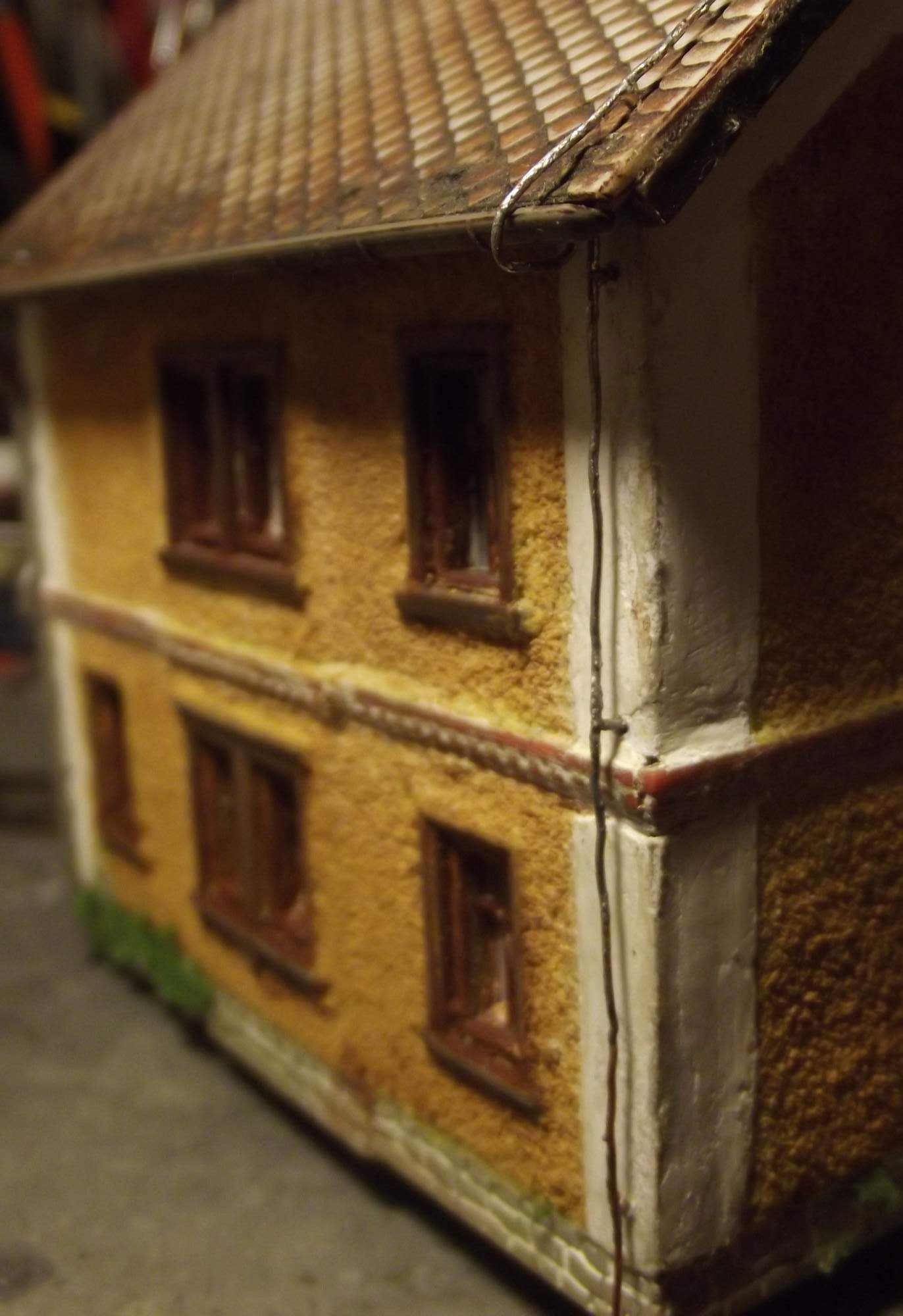

tak dneska přidám par fotek ze stavby hromosvodu ještě není hotov ,jsem teprve na začátku a vůbec nevím jestli se takhle pokládá ,až pokročím ,tak přidám další
http://himmer.rajce.idnes.cz/moje_resen ... CF0065.jpg

Jsou tu jistě větší odborníci, ale jen tak zběžně. Hromosvod byla tyč vetknutá ve štítě do střechy a na ní byl napojený hromosvod. Aby do střechy nezatékalo, býval vybaven malou kruhovou stříškou asi 10 cm nad střechou. Myslím, že se umísťoval někde poblíž komínů. V poslední době se tyč nahrazovala nebo doplňovala tímto hromosvodným drátem, který se vytvaroval tak, aby trčel vzhůru většinou u kraje střechy. Jestli to je ale správně, nevím.
Ohledně svodu, ohyb kolem žlabu byl dělaný pozvolně asi stejně jako svod od okapu, tedy obejít žlab a pak v úhlu kolem 45°se přiblížit ke stěně a po ní dolu. Ty to máš moc kolmo. Ale jinak paráda.
A jen takový detail, nevím od které doby je dole u země drát kryt rovnoramenným el profilem odhad 40x40 až 50x50 natočeným hrotem ode zdi do výše asi 150 až 180 cm. Nad ním byla spojka, aby se nechal hromosvod odpojit a změřit zemní odpor.
