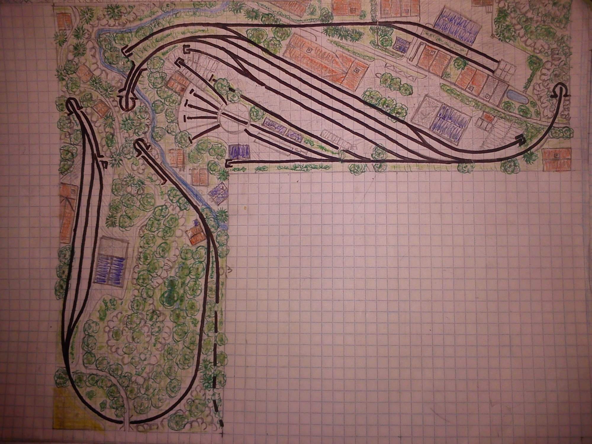

v budoucnu bych se rád vrátil k železničnímu modelaření a postavil si na prostoru 200 x 240 cm kolejiště. Nakonec jsem načmáral tohle. Jako spousta jiných tady bych rád na svém kolejišti depo, vlečku, zrušenou trať, most, tunel, a jiný kravinky. Dopadlo to takhle, snad mě nebudete hned kamenovat, je to kreslený od ruky ;) na wintrack nebo v čem to tady děláte ty 3D náhledy si zatim netroufám, takže aspoň tak. Předem díky za každou radu či připomínku

Drobná úprava.

Ahoj, to je pěkný návrh. Já bych vyčistil od veškeré civilizace levý horní roh, vč. cesty a nechal tam jen hluboký les - jednak kvůli lepšímu optickému oddělení a taky tam na ty chatky není moc místa. K malé stanici - tam bych jen kosmeticky přesunul výpravní budovu na opačnou stranu kolejí na úroveň spodního zhlaví, sklad nechat na místě. K velké stanici - tam se mi moc nelíbí ta vlečka, resp. její napojení. Zkrátil bych řeku, nejkratším směrem ven z kolejiště, narovnal původní výtah - tam bych přesunul tu vlečku a místo úvratí vlečku bych tam spíš angličanem napojil depo, které bych dal dovnitř a samozřejmě výpravní budovu se skladem přesunout na druhou stranu k jedné koleji. Nakonec výpravní budova může být vlastně mimo kolejiště na přidaném kousku...
I ta zrušená trať je dobrý nápad. Můžeš na ní odstavovat třeba správky, nebo dočasně nepotřebné vozy. V okolí Mladé Boleslavi se takhle uklízely autovozy, na jihu Čech sypáky a jiné...

...ne všem to může bejt jasný, tak tady takovej menší popis:
Nejmenší poloměr počítám 310mm. Stavět bych chtěl hlavně z flexi kolejiva. Stanice s depem leží nejníže, přes most tunelem k odbočce jde trať stále po rovině, lemovaná zleva větším potokem, zprava zalesněnou skálou. Potok a zalesněný hřbet by měly být krajinotvornými elementy. Od odbočky stoupá trať zářezem pod silničním mostem do polí a přes přejezd se dostává do horní stanice. Tenhle oblouk obkresluje právě skalní hřbet, který se táhne od levého zadního rohu. Ty malý domky jsou chatky a rekreační objekty podél lesní cesty a u potoka pod depem. Zrušená trať pokračuje ve stejné rovině jako trať před odbočkou. Do dolního nádraží je napojena i vlečka místní opravny zemědělských strojů a ZD s čelní rampou a skladem. Klasicky bych rád modeloval přelom pára/nafta tudíž, aby tomu odpovídalo i depo. U toho si nejsem úplně jist rozmístěním zařízení.
Na druhou stranu ven z nádraží trať mizí v tunelu pod kopcem a měla by klesat do skryťáku stejně jako v levém zadním rohu (tam doufám že to pod potok vyjde). hlavní silnici lemují rodinné domky a vrátnice agro podniku. U nádraží je autobusová zastávka, na té samé straně je i nádražní budova a sklad s volnou skládkou a váhou pro nákladní automobily rovážející uhlí po okolí. Skály mám představu buď něco jako pískovec a nebo klasika šedivej šutr. Lesy smíšené převážně listnaté, na poli zlátne obilí léto je v půlce.
milan ferdián: díky, škoda toho angličana, viděl jsem v tom zábavu posunu, ta kolej k rotundě pod stromy, měla být nevyužívaná ponechaná na pospas přírodním vlivům ukončená provizorně přišroubovaným pražcem (na ní odstavený tendr, staré Zetky nebo tak něco) chtěl jsem tak znázornit že se nádraží v průběhu let měnilo.
A na druhé straně jsem počítal s čelní rampou.
To horní nádraží jsem měl představu že bude jen jako výhybna s nákladištěm, proto mi to se třema kolejema přišlo přebitý a chtěl jsem tam tu kusou, abych si zas občas zaposunoval, ale uvažuju nad tím taky ;)
Vladimír_B: díky, no právě mám strach že nestihnu klesnout s tratí za horním nádražím do skryťáku proto jsem musel potok takhle zakroutit a nacpat tam víc skalisek a lesu, aby posloužily jako dostatečná "střecha" pro klesající trať. Kvůli potoku ta vlečka jde souběžně s tratí v oblouku ke šturcu a úvratí se vrací do ZD.

máš to pěkný. Jen jsem se chtěl zeptat s jakým kolejivem počítáš? Zmínil jsi pouze "flexi". Jak Ti vycházejí délky staničních kolejí? Ptám se jen proto, že mám stejný prostor a tvar v eNku. Laboroval jsem i s TT v Tilligu a moc jsem se s tím nepopasoval.

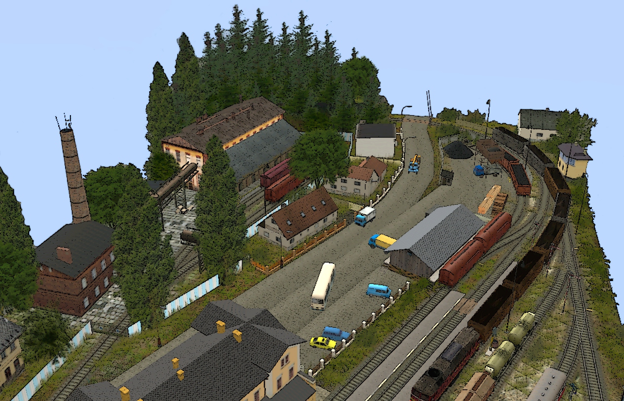

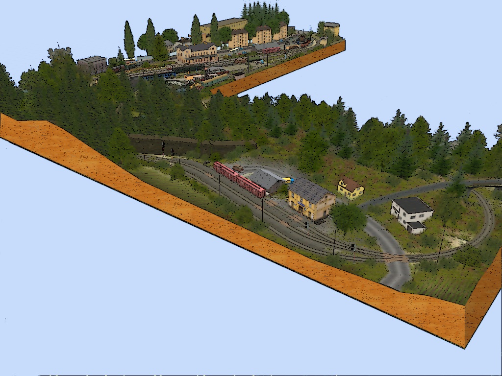

Opravil jsem nedostatky, na které jsem byl upozorněn,tak jeden náhled snad víc podle "plánu" :D
fruafru
Příspěvky: 359
Re: TT do L 200x240cm
Příspěvekod RadekH0 » čtv 16 dub, 2015 4:25 pm
Mohu se zeptat, co je to za vlečku na druhém 3D obrázku vlevo a taky jaký účel tam plní ta kotelna?
Díky.
Měřítko TT, epocha: V./VI.
DCC
RadekH0
Příspěvky: 506
Bydliště: Žďár nad Sázavou
Příspěvekod fruafru » čtv 16 dub, 2015 6:18 pm
Tuším že to má být nějaký agro podnik a ta kotelna má celkem dvě funkce zaprvé vytápí zmíněný agro podnik a za druhé nenápadně rozšiřuje přepravu na vlečce o vozy s uhlím
